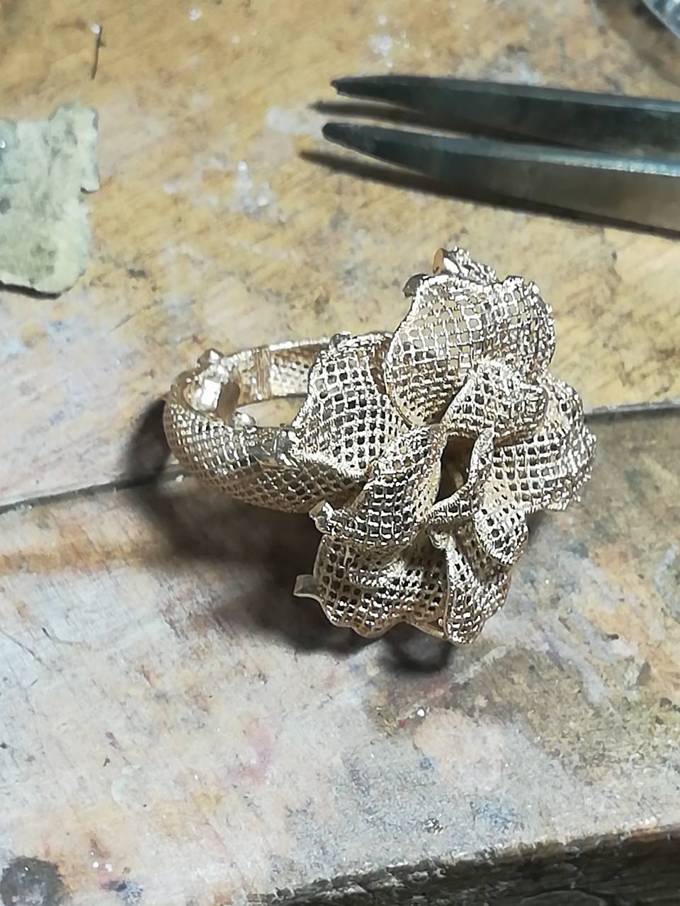

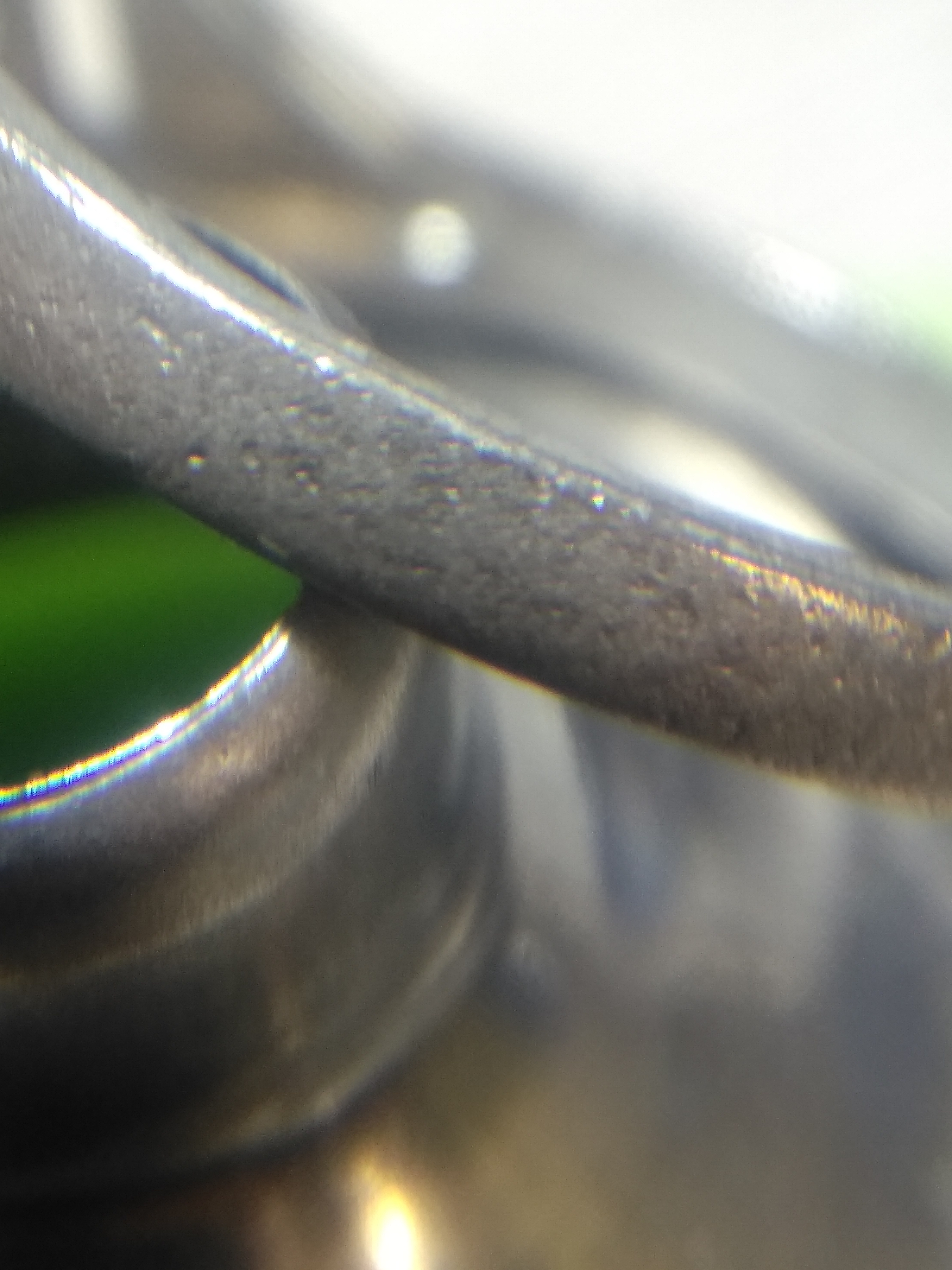

Здравствуйте.
Кто нибудь сталкивался с таким как на фото?  :(
Лью по этой схеме этими материалами давно, но последние 3-4 раза постоянно появляются типо пузыри микроскопические ~0,2-0,5мм.
Серебро льется под вакуумом. Ума не приложу что это...  :sad:

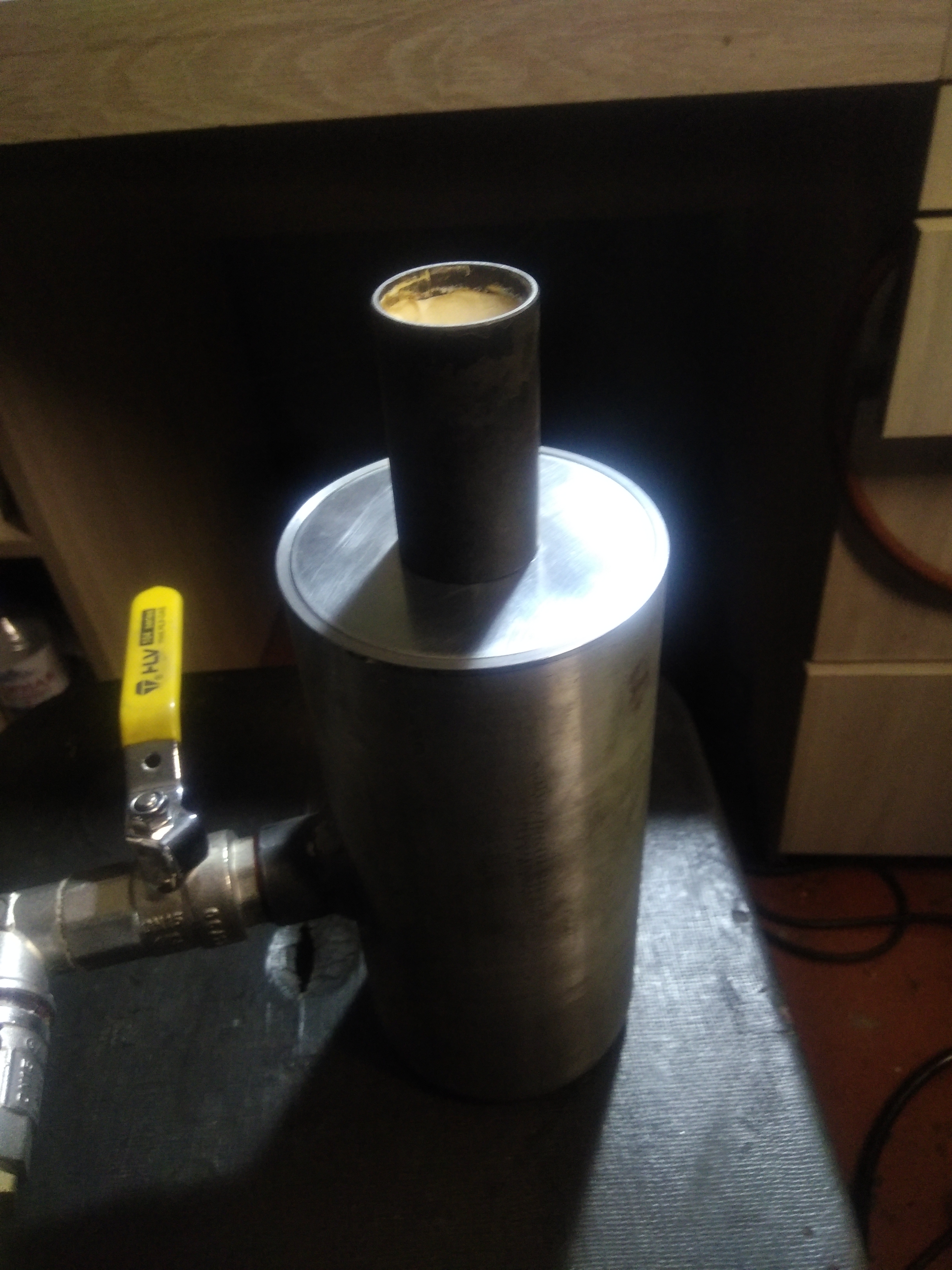

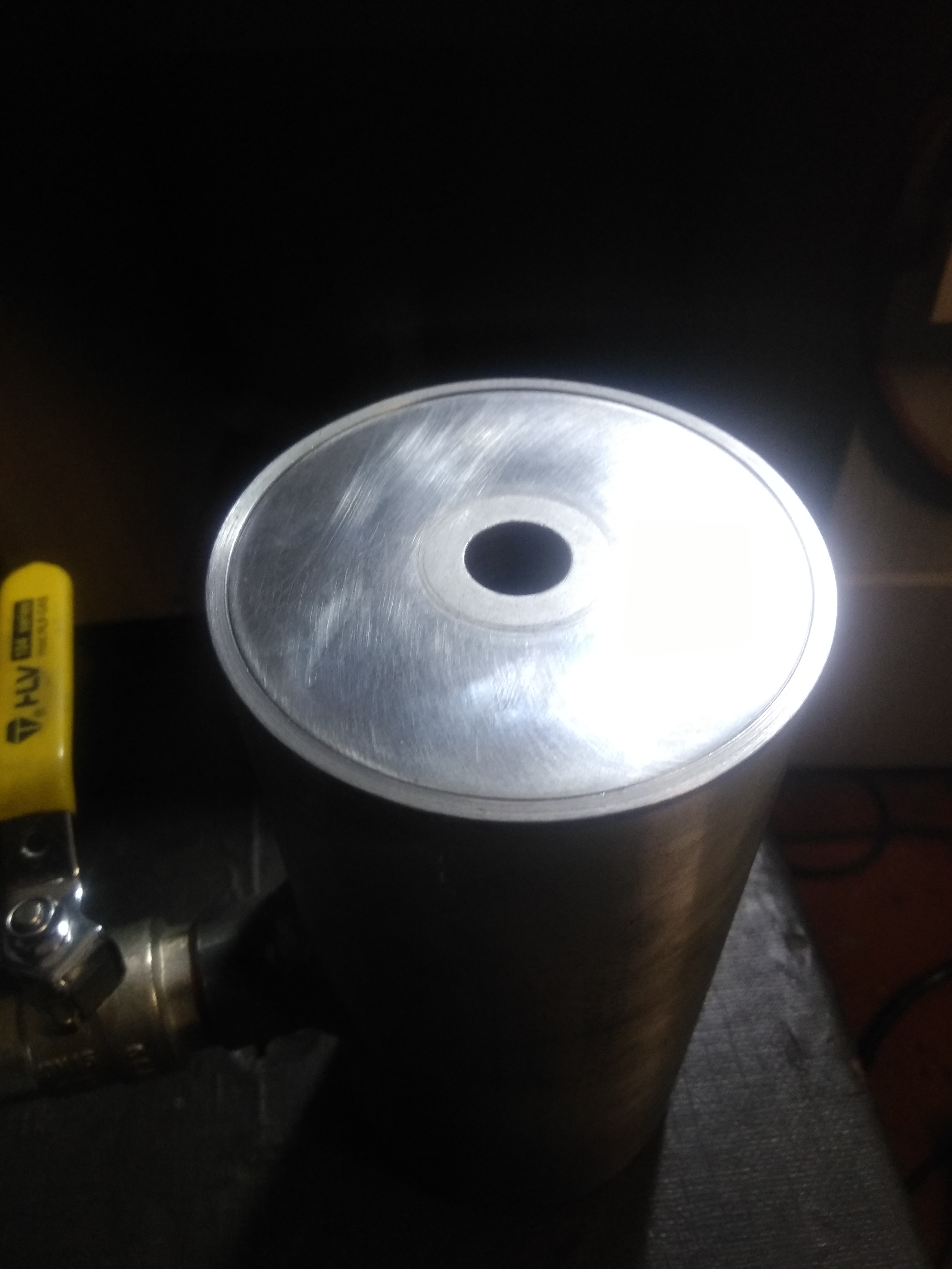

Вот.

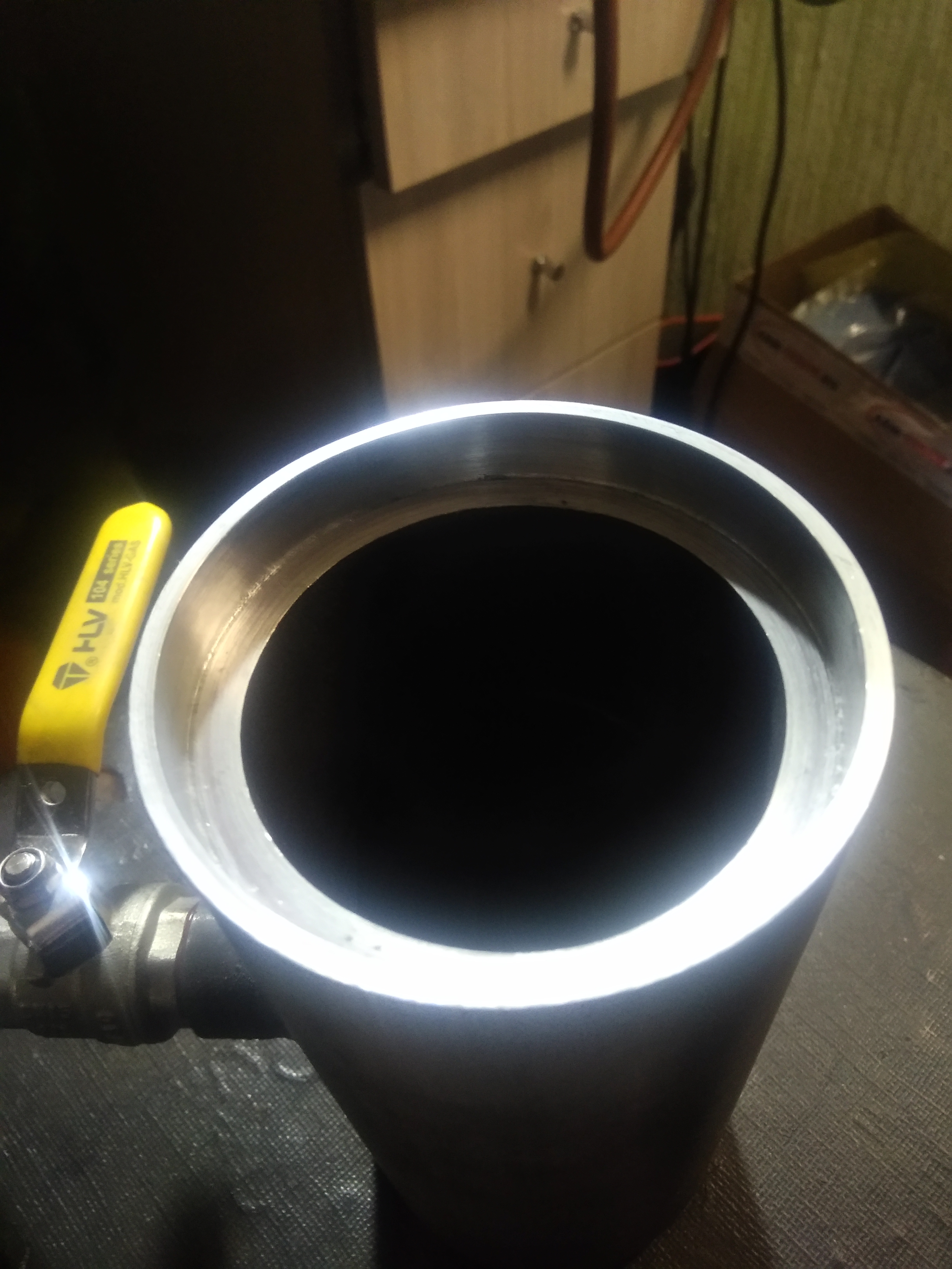

Как выглядит ваш стакан, я уже понял. Поэтому и написал вам.
Регистрация: 11.09.2020
Сообщений: 348
Тогда я не понимаю,что не так.
Рисунок в студию пожалуйста

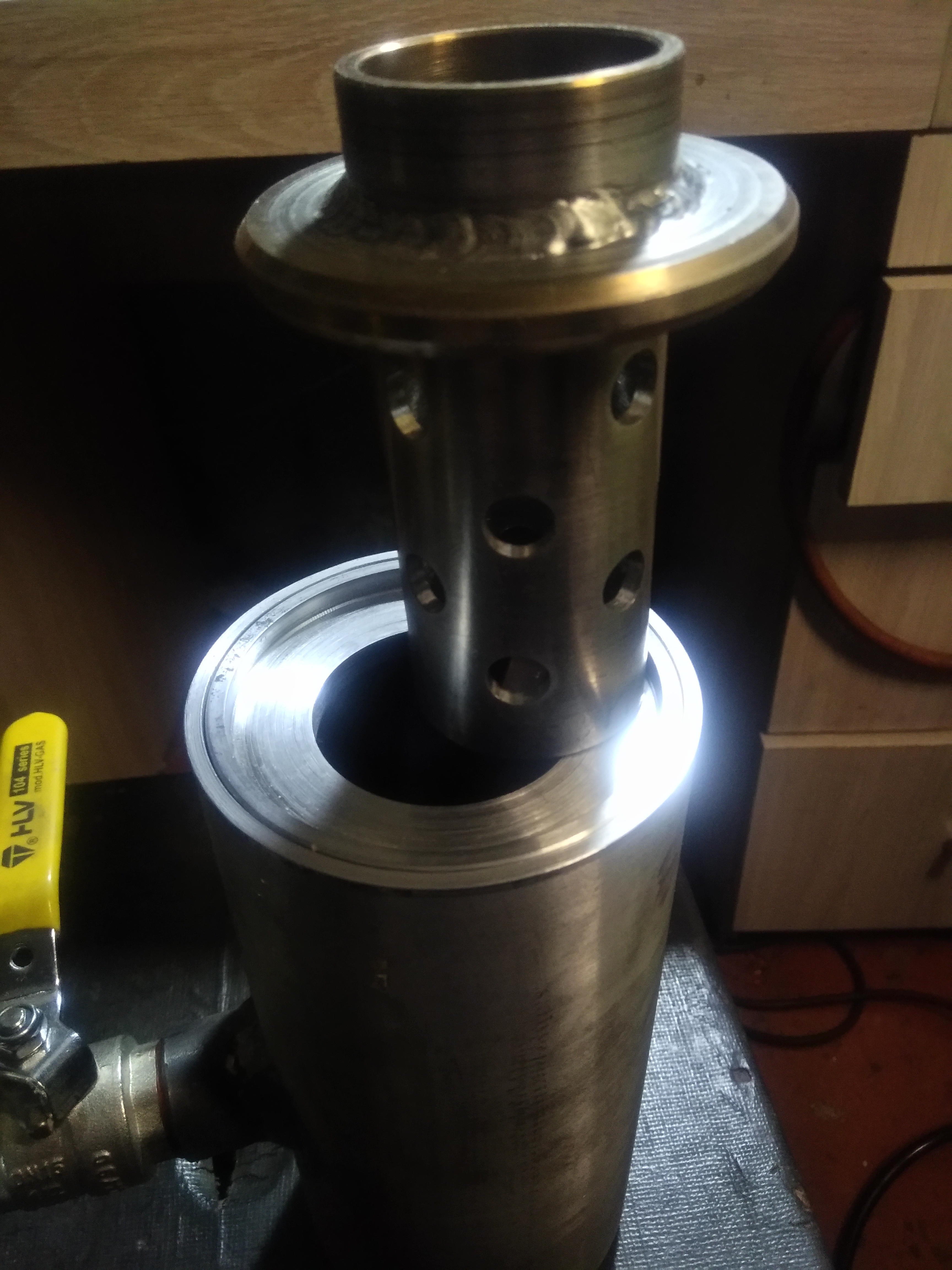

НИКОЛАЙ САВЧЕНКО,
да в принципе все так, только не забывайте что вам нужно будет установить на вышу выемку в стакане, прокладку, на нее вы уст. переходное кольцо, а на него, через другую прокладку, опоку.
См. фотки.
Изменено: uvrigel - 18.11.2020 17:38:10
Сообщений: 348
Я понял,спасибо.

Регистрация: 25.03.2012
Сообщений: 235

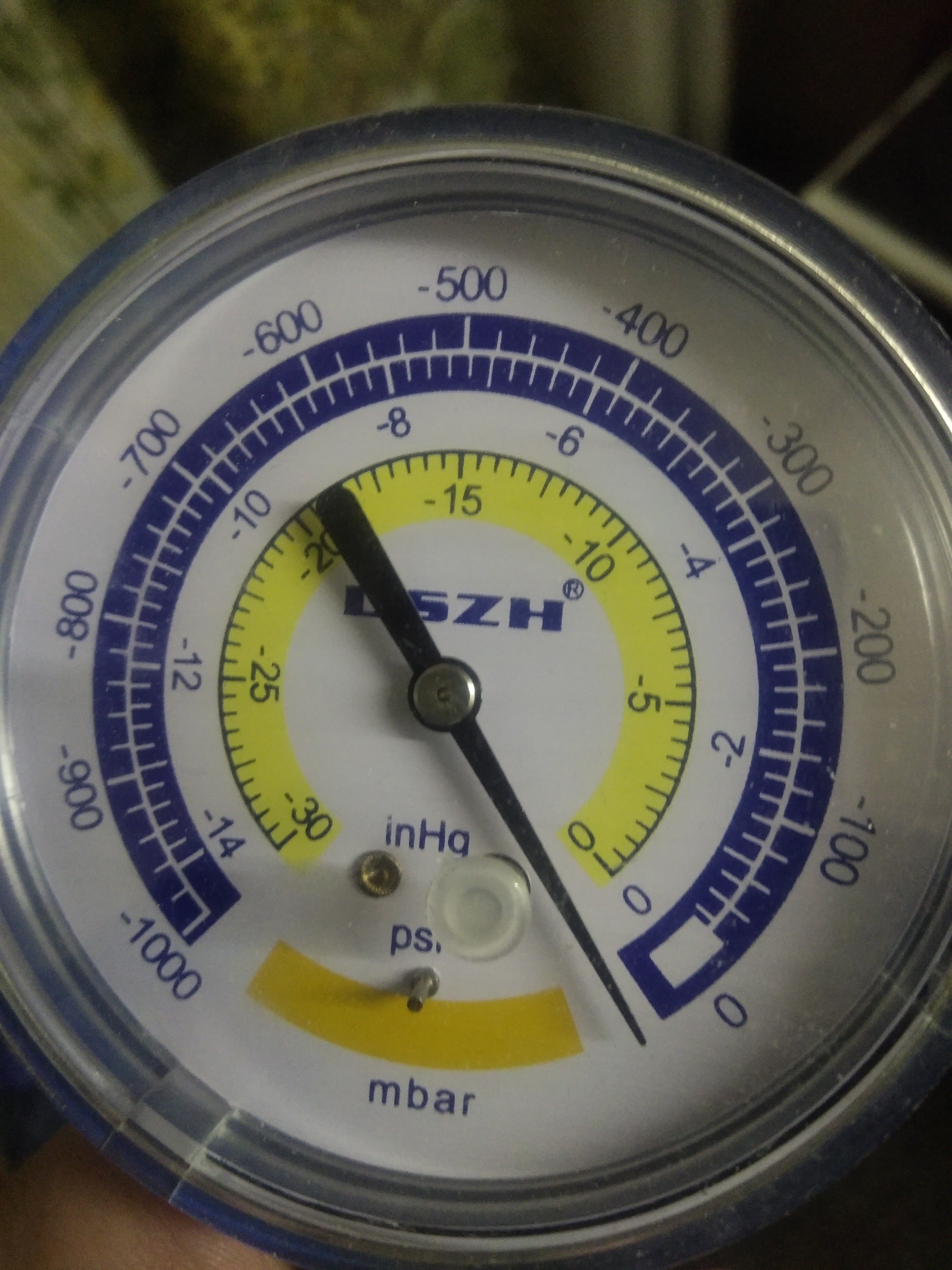

Вопрос решился - вакум действительно был слабый, пошаманил со шлангами подтянулся хомут, НО самое главное есть у меня в системе так называемый газовый фильтр - его тоже поменял на новый.  Корольки исчезли, вакум стал как и раньше работать. Спасибо всем за ПРИЗЕМЛЕННЫЕ советы. Ремесленику респект.
Лезть в насос пока не понадобилось.
Сообщений: 348

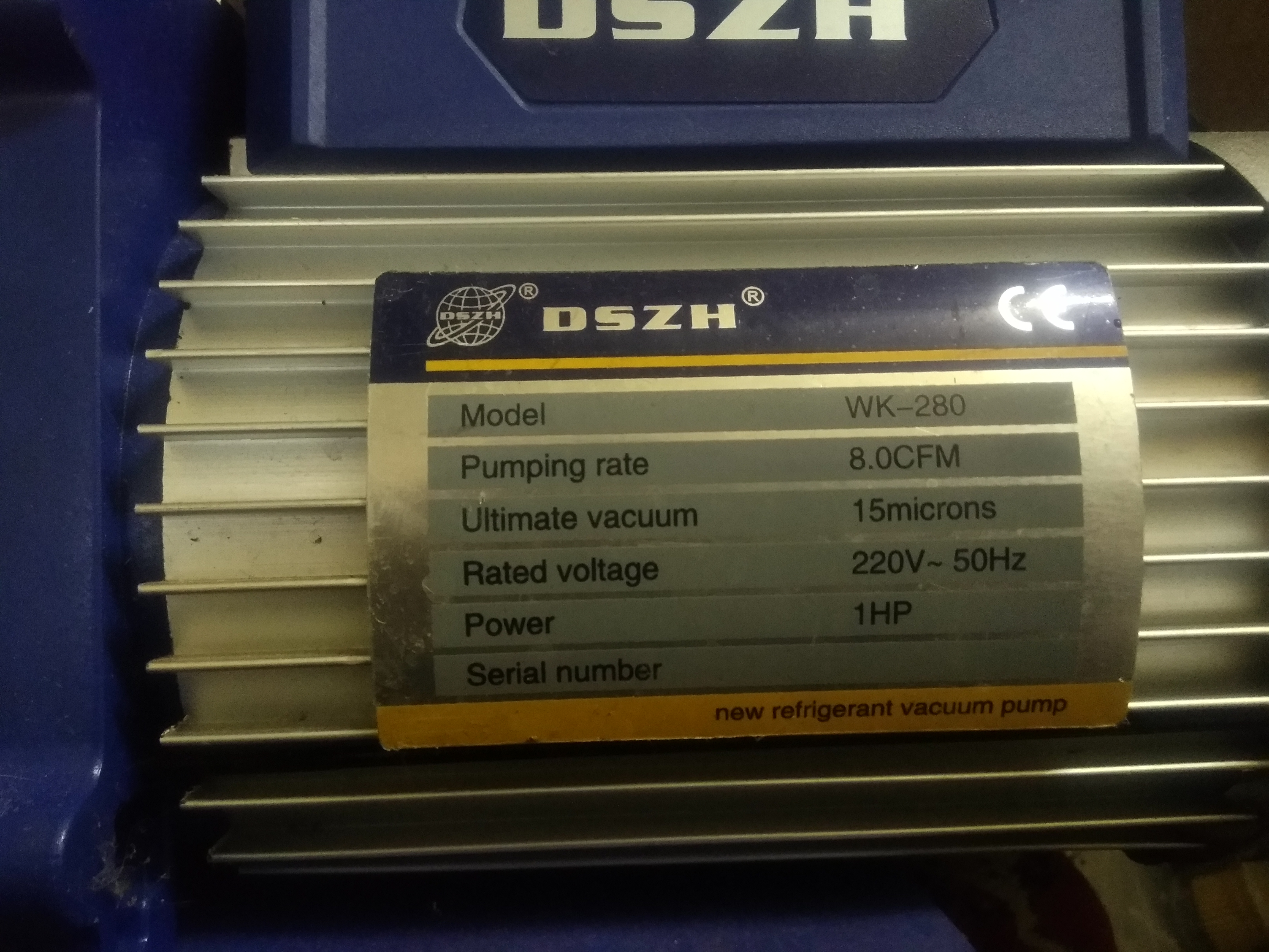

О,видимо и у меня где-то не плотно,и не дотягивает до -1
