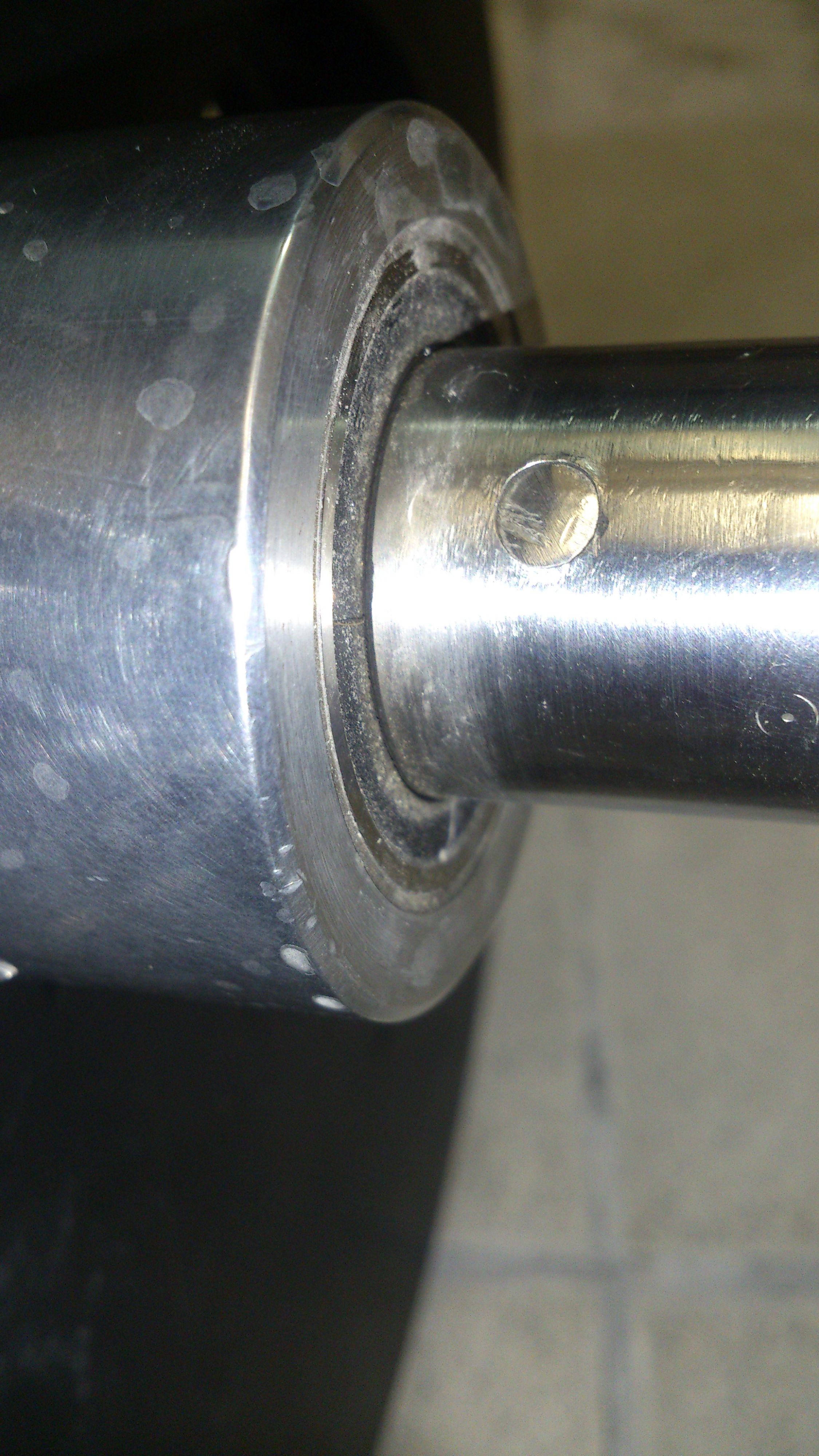

Здравствуйе. Хотел разобрать венчик миксера.Незнаю с какой стороны начинать. Может кто имеет представление как...

Стас привет, штифт выбирай что на фото, затем все легко разберется с помощью молотка.  Если мне память не изменяет там пара подшипников качения и один скольжения(втулка бронзовая).

разобрал.Выбил штифт. по резьбе голову.
