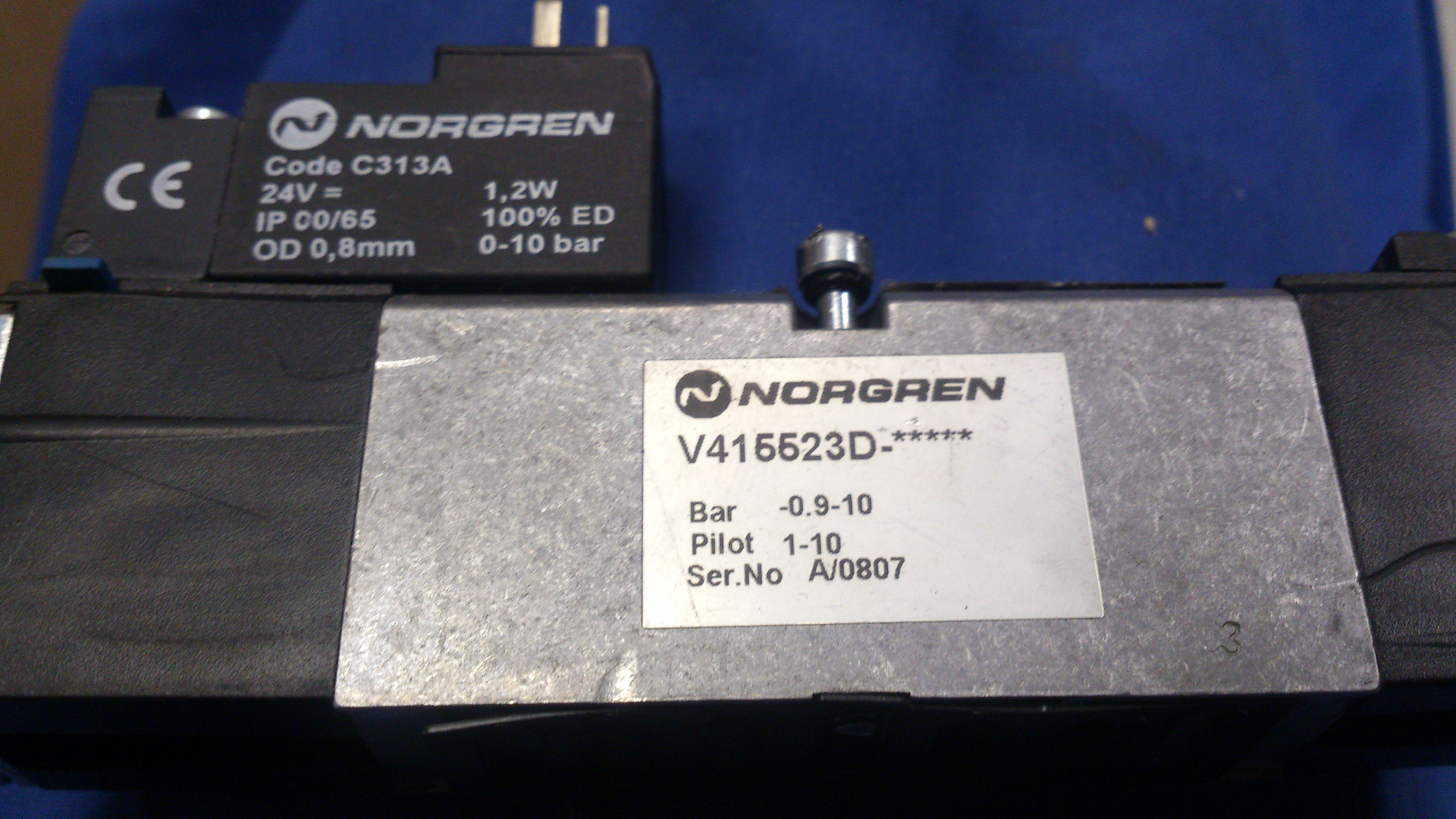

Всем, привет! Вопрос относится к тем, кто знаком с INDUTHERMом, в данном случае 500D. Начал травить распределительный блок давления (аргон, вакуум, воздух), пока работать можно, но как быть дальше? Жду предложений. Заранее благодарю!

Вот этот блок с клапанами.

а в чем дело? заказываете новый распределитель у официалов в России
если не ошибаюсь, то там стоят NORGREN, оф. диллер iseven.ru потому что Сапфиры и прочие заломят цену раза в 2 больше

параметр Е8 что говорит? "0" или "1"?

Спасибо за совет. Е8 посмотрю. Трудность в том, что маркеривка на клапанах стерлась Без неё не берут заказ. Блок фирмы FESTO.

![]() Есть у меня один БУшный в запасе, а Вы откуда территориально? |

Всем спасибо ! Заказали у официалов. |
