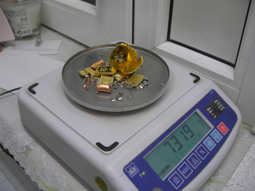

Засыпал в тигель золото, серебро, медь. Сверху с чайную ложку борной кислоты и ставлю в разогретую плавильную печь. Всё расплавилось, перемешал кварцевой палочкой, отлил в изложницу. Слиток на анализ -  в пробе - порубил на куски и в работу. Цинк не может выгорать, если его нет в лигатуре. Медь выгорает если она есть в лигатуре. Чем дольше плавка, чем больше переплавок -  тем больше потери(угар)  и небольшое повышение пробы за счёт выгорания лигатуры, а так же напрасная трата времени и ресурсов.

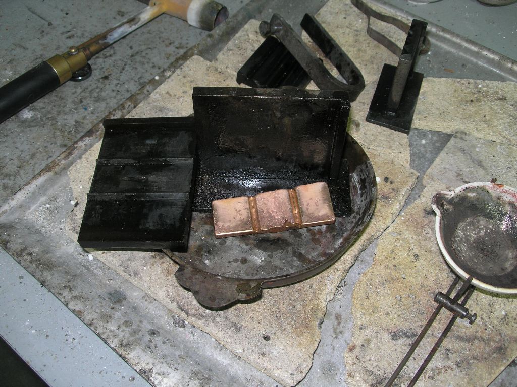

А что бы легче рубить слегированный металл, можно воспользоваться для отливки слитка изложницей, изготовленной вот по такому принципу
Толщина слитка 6,5 мм, а за счёт рифления в тонком месте примерно 2,5 мм.
Порубленные куски по ширине рассчитаны на килограммовый тигель

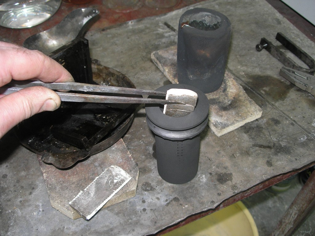

Вот так можно более-менее сберечь легкоплавкий металл(в данном случае цинк) от выгорания при плавке - завернуть его в кулёк из чистоты. Это белое на основе никеля
