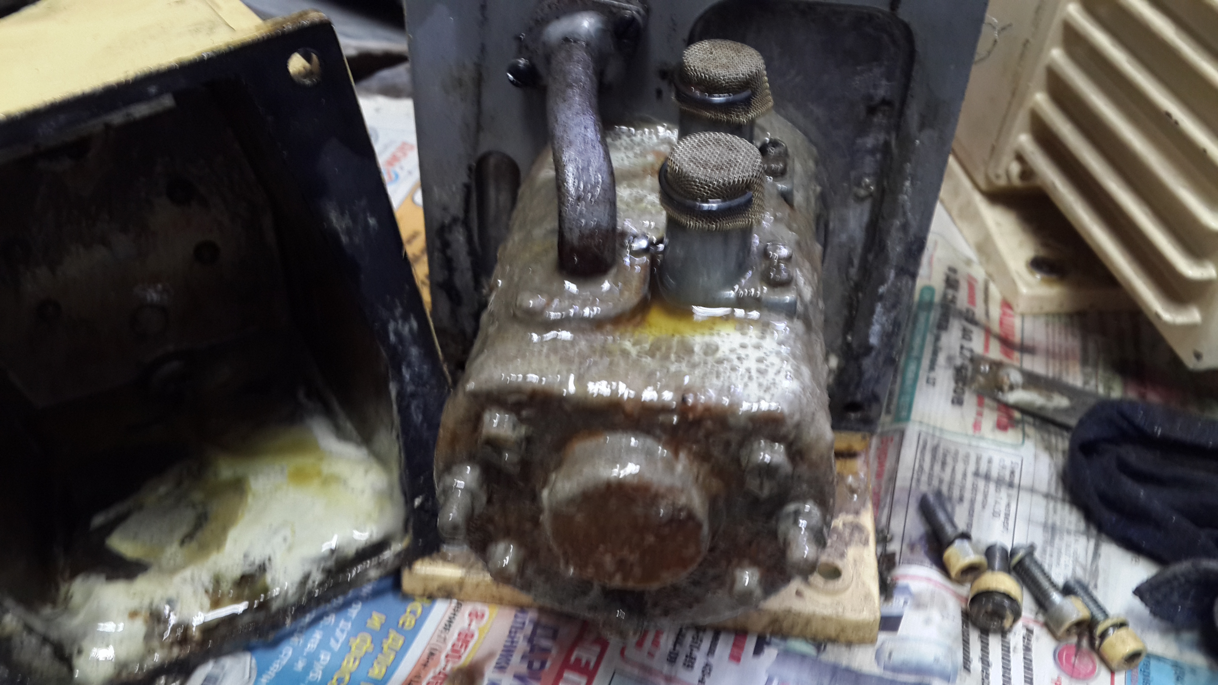

Решился вчера перебрать насос. Насос оказался марки 3НВР-1д.
Грязи за 10 лет необслуживания действительно набралось предостаточно . Отмыл почистил, собрал, заправил чистым маслом.

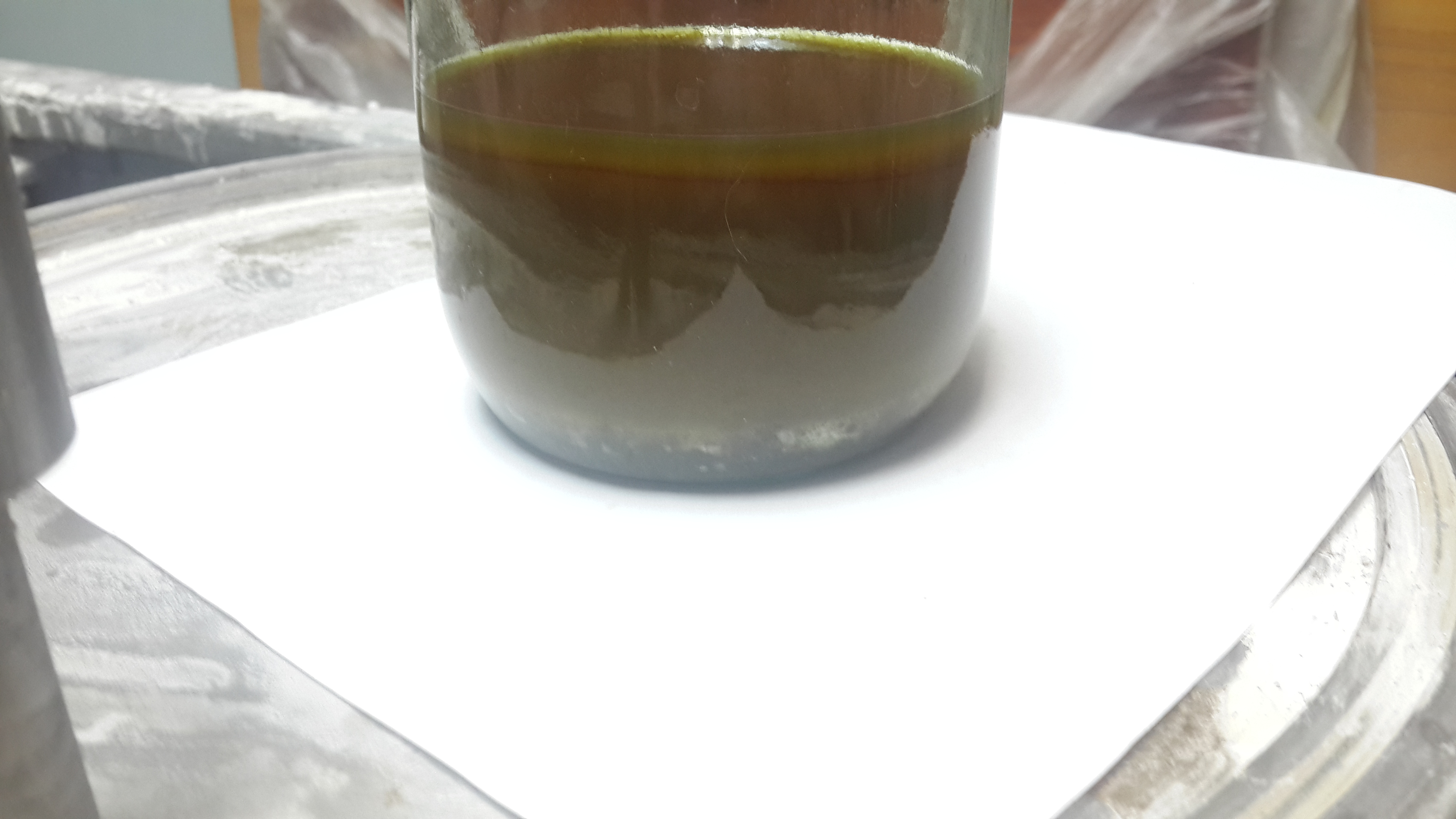

Вот так выглядит слитое масло. В нижней части вода с грязью.

Попробуйте полностью разобрать, посмотрите в каком состоянии пластины и промойте. Я бензином промывал, а отверстия продувал.
Перед сборкой все детали нужно маслом вакуумным смазать
