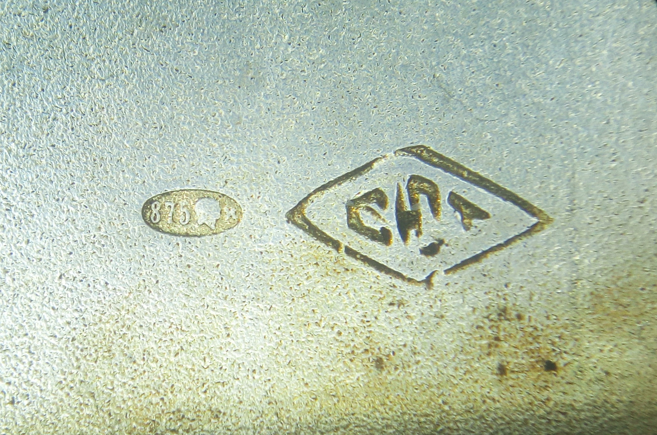

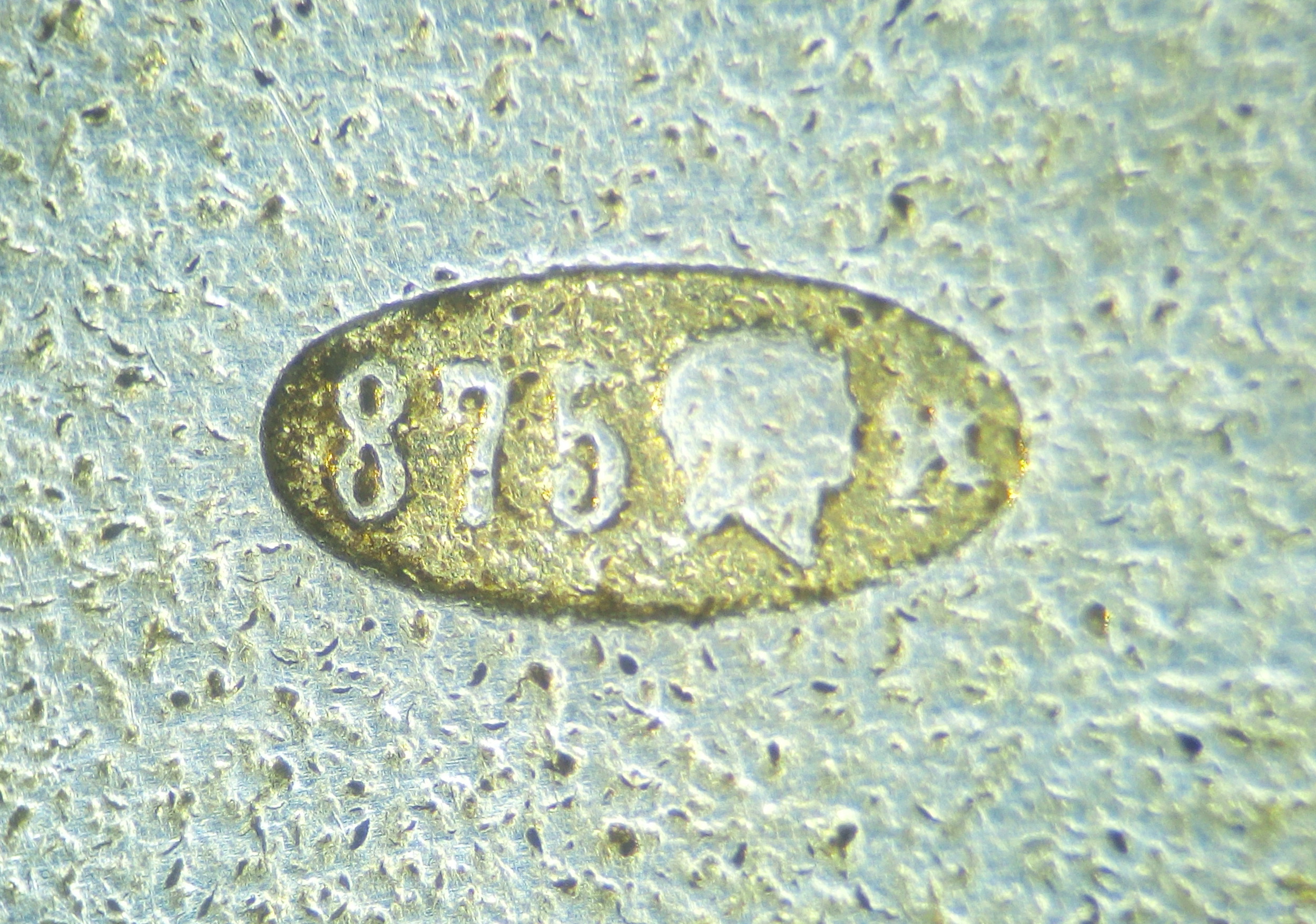

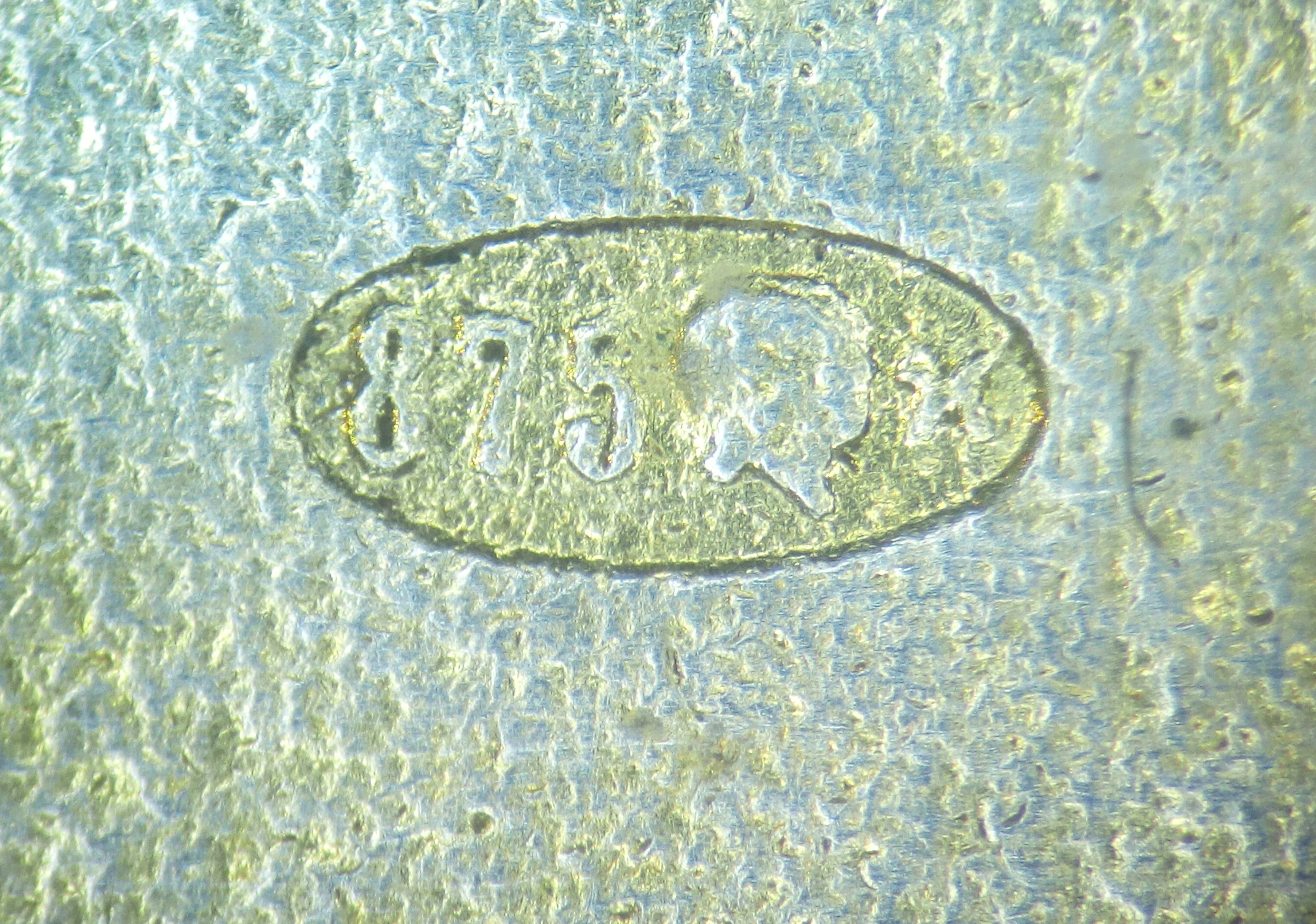

А вот после изготовления, некоторые элементы перед сборкой проходили дальнейшую обработку щётками, обсыпкой, галтовкой, или каким то иным способом. И по скольку поставить клеймо на собранное изделие весьма проблематично, а зачастую вообще невозможно, то и обрабатывались детали наград и знаков с уже нанесёнными клеймами. Это старая, широко распространённая в то время технология.
Отсюда вывод: Покоцаность клейм не может являться признаком подделки.
Вот пример проклеймённого изделия, с последующей отделкой.
Портсигар, 30-е годы. Оригинал.
