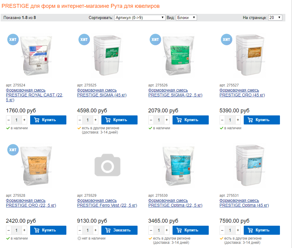

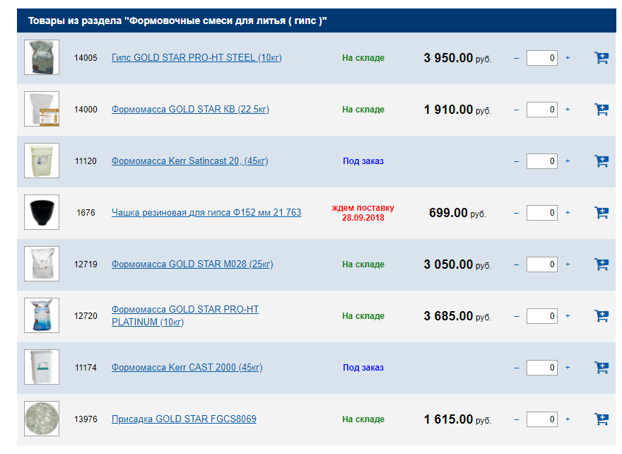

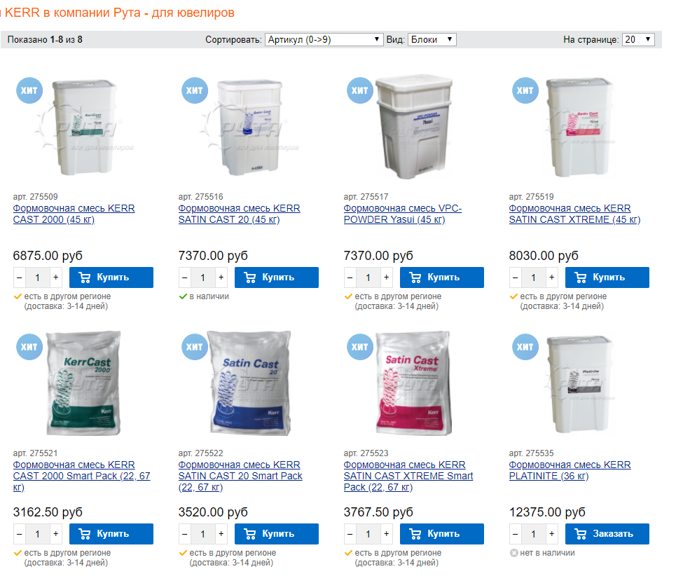

Итак, все таким я немного растерялся вних.. брать что дешевле?
в Руте и Сапфире на данный момент вот что есть. там вроде и Керр есть..
Регистрация: 28.02.2016
Откуда: Default City (Москва)
Сообщений: 792
Голосов: 28 / 11
В руте арт 275516 бери и не парься ну или 275509

Спасибо конечно за совет - а на хрена мне 45 кг? чтобы 40 кг выкинуть потом? с моими запросами этой пластиковой коробки должно хватить лет на 10... или до хорошей влажности... :)  :)  :)

Вы это не уточняли. Возьмите 15кг той же. Раньше были варианты по 5кг сейчас уже нет
