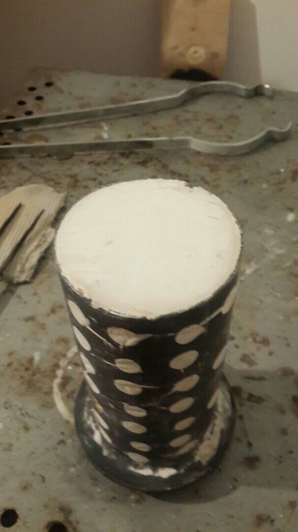

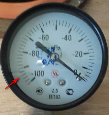

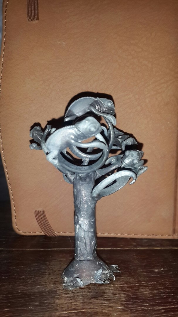

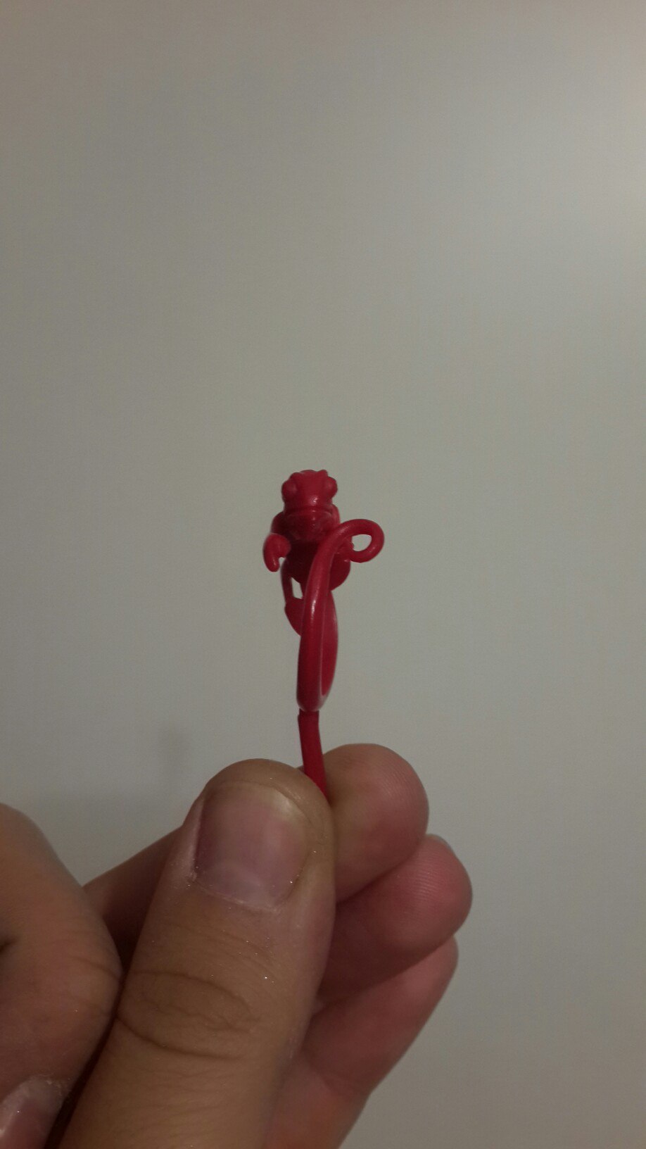

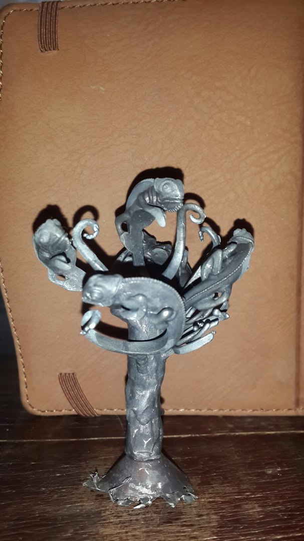

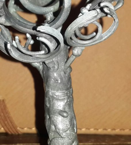

Всем привет. Не получается нормально пролить ёлку из серебра. Вес ёлки 100 гр + 5 гр на пятак. Насос вакуумный тянет хорошо, доходит до -90 кПа
Лигатура стандарт. 1% цинка и медь. Больше там НИЧЕГО нет и быть не может. Покупал чистоту

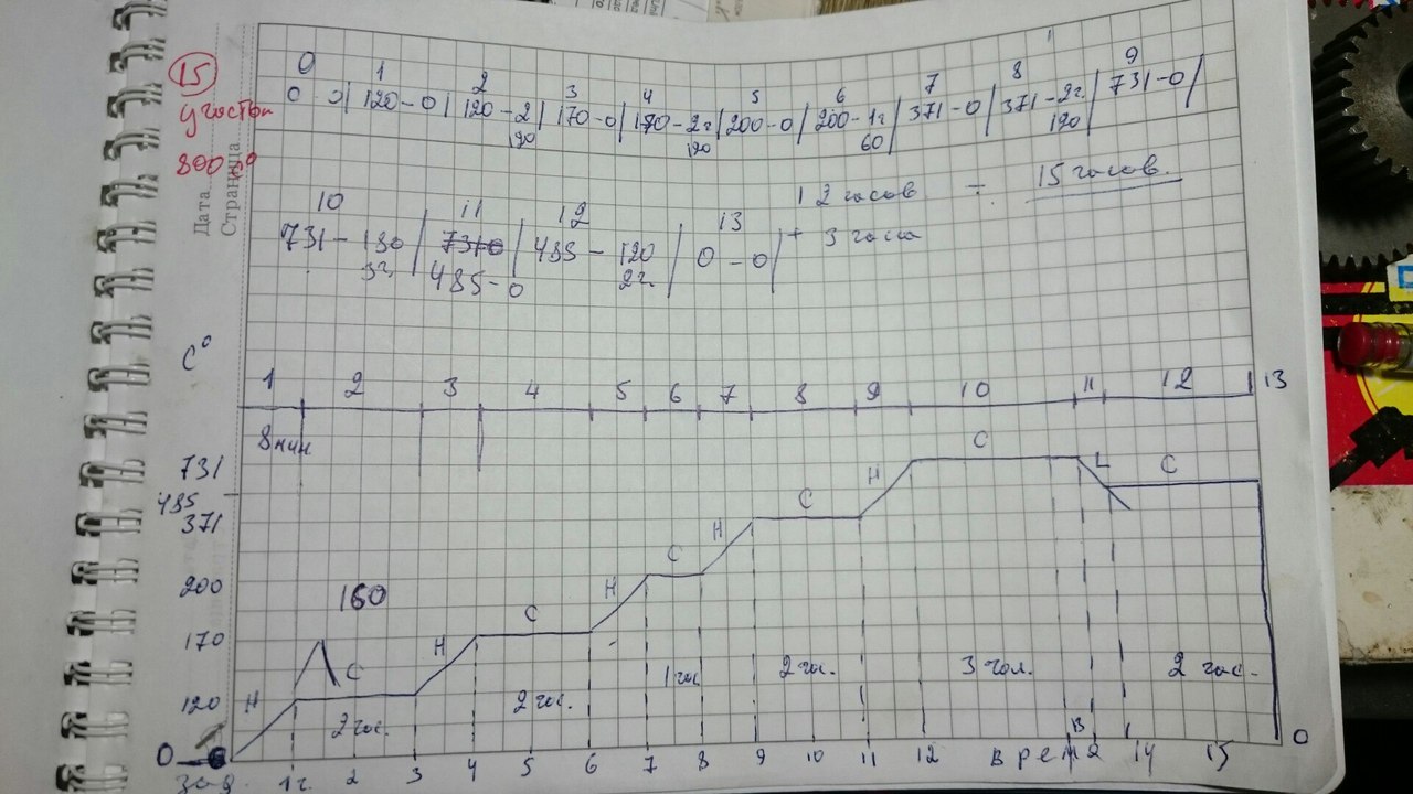

Режим прокалки
Металл вливаю за пол секунды или даже быстрее.
Формомассу мешаю 6 минут + 2 минуты на вакуум
Металл при заливке жидкий как ртуть.
Плавлю бензином.
Опока 75*170
Расстояние от изделия до стенки опоки  ~5мм

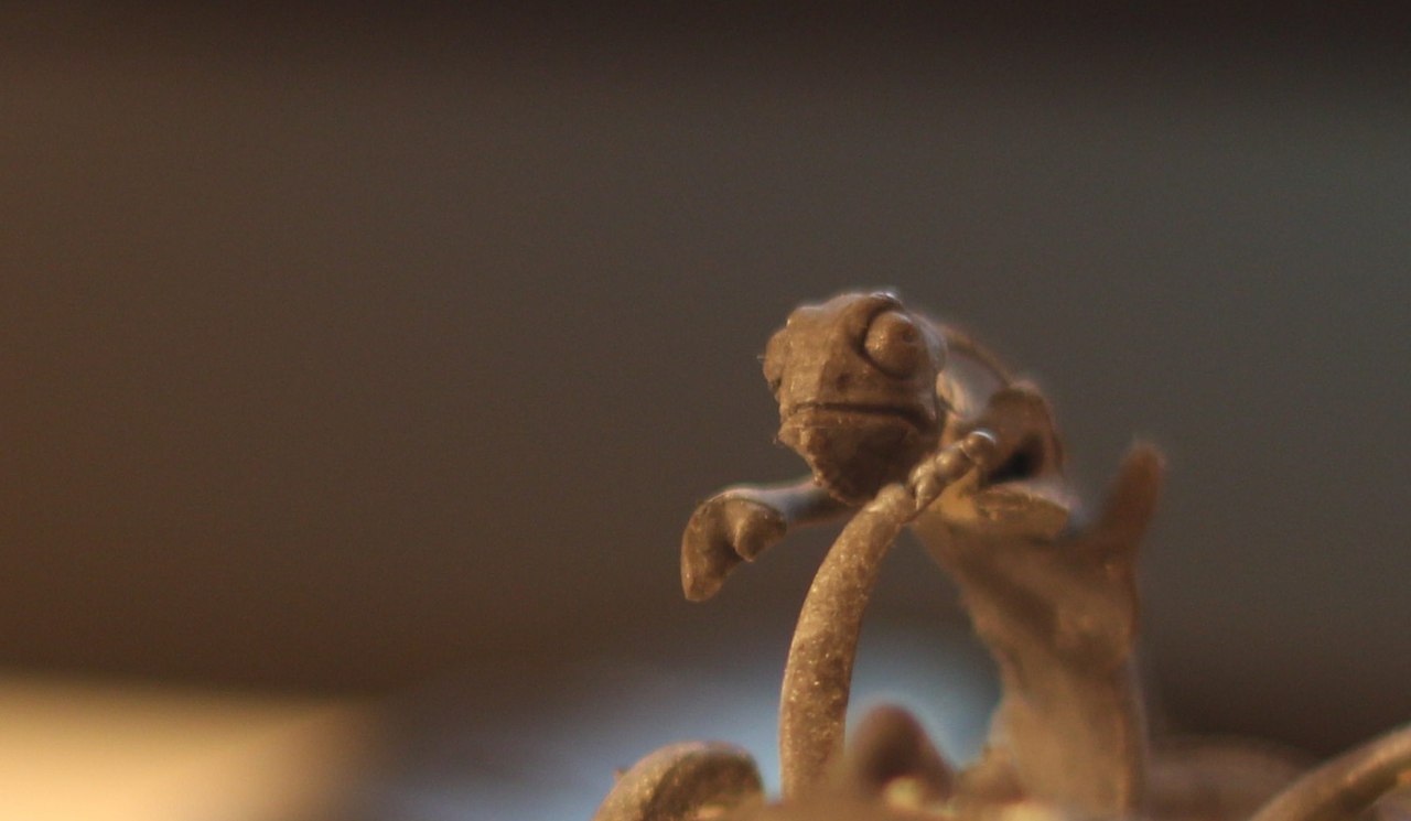

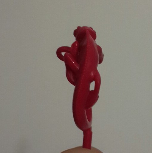

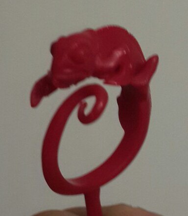

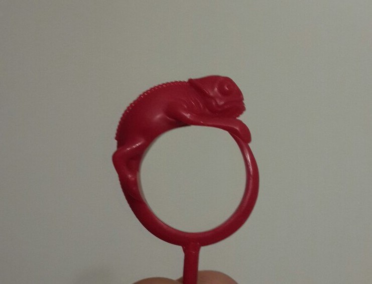

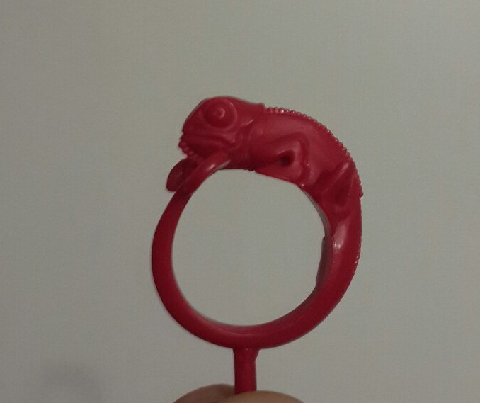

Основной брак с хвостами, они не пролиты почему-то. Пролиться только один, тот что в центре. Делать перемычку между головой и хвостом не предлагать, мастер модель была отлита без перемычки. а литник был вообще в теле хамелеона а не в хвосте.
Кулоны (их два на фото) ещё хуже, они на половину только пролились.
Отверстий в опоке достаточно много

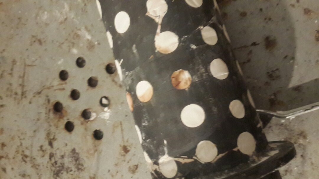

Цвет гипса белый после прокалки. Но есть небольшие подтёки
Пример не пролитого хвоста

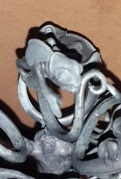

Пример пролитого хвоста (идёт спиралью) Пролился нормально только тот что стоял в центре
Пример не пролитого кулона
У кулонов разный длинны литник. Сделал это что бы посмотреть на зависимость от расстояния стенки к изделию. Тот что длинее (слева) пролился чуть лучше

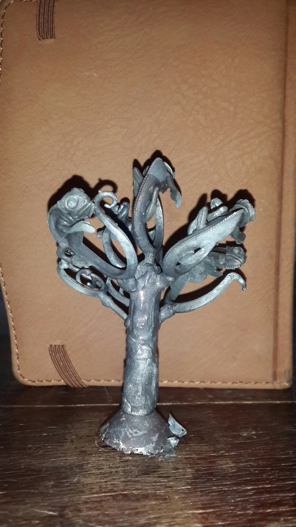

Вид ёлки

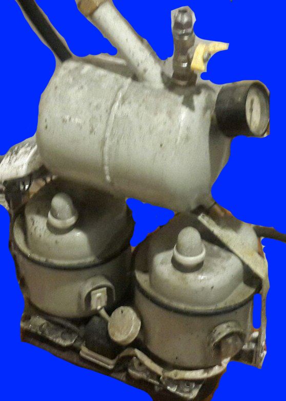

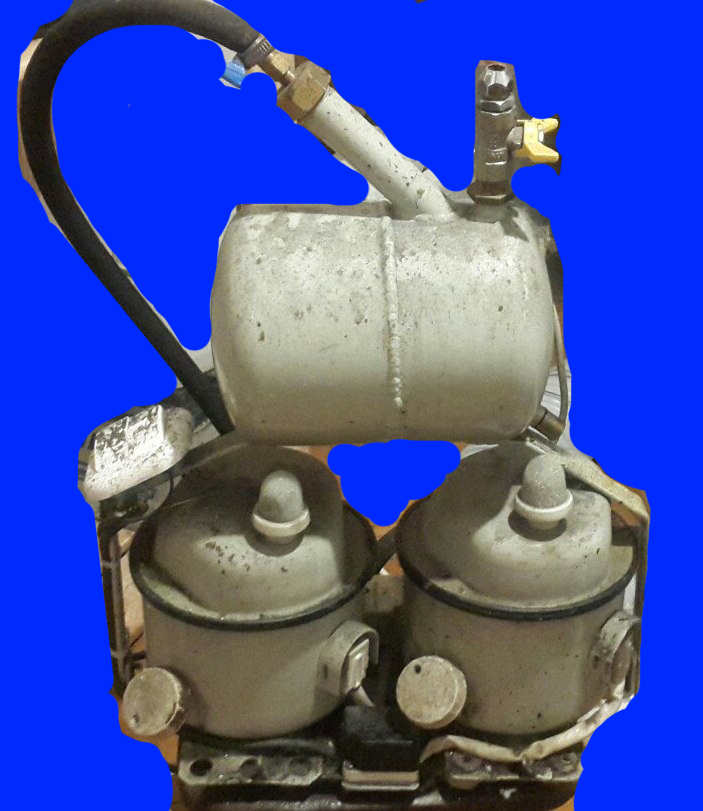

Названия нет, это самодел. Скорее всего из холод. компрессоров.
Кстати, вы не знаете какое масло в них добавлять? Я открыл ресивер и оттуда 600 мл чёрного масла вылилось!! Я в шоке был), это нормально? Откуда так много?
Изменено: Greno4ka - 06.11.2017 19:51:02
 мало........
Регистрация: 28.02.2016
Откуда: Default City (Москва)
Сообщений: 792
Голосов: 28 / 11
мало........
А какие характеристики нужны? Литры в минуту это я так пологаю самое важное в нём? Сколько нужно оптимально?

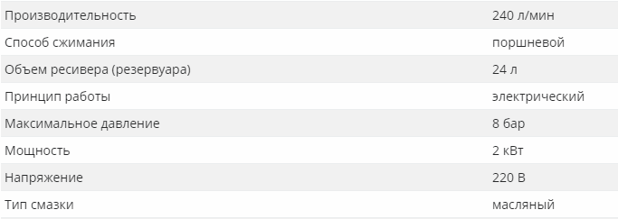

Такой подойдёт? Или это слишком много для такой горелки? Просто не очень хотелось бы переплачивать)
https://technostor.ru/catalog/product/kompressor-maslyanyy-patriot-euro-24-240?frommarket=http%3A//market.yandex.ru/partner&ymclid=100693847087388361700003

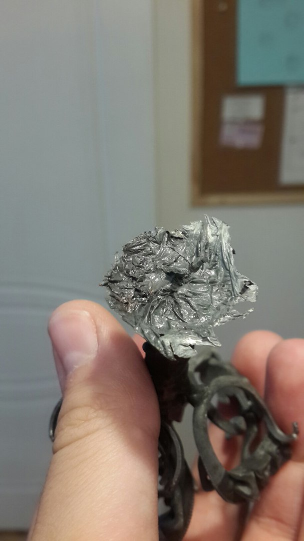

судя по пятаку..
Такой пятак непросто будет повторить, это навык нужен и ноу хау.
Можно попробовать после расплавления не сразу отливаться, а погодя...
Закрыть, значить, горелочку, чтобы лишний бензин не тратила.
Повесить ее аккуратно на гвоздик, чтобы сорвамшись с краю стола по ноге не ушибла.
И когда расплав сверху покроется толстой окисной пленочкой, значить, отлить это дело.
Может получиться такой пятак.. но это пробовать нужно, я чота не вполне уверен.
а как узнать производительность
120 литров в минуту пропущенные через г3 плавят с полкило серебра, но уже с некоторым трудом.
если выпуклый немного... это гут....
Если выпуклый - это значит (кроме прочего) что из него растворенные газы наружу полезли, я бы это гутом не назвал.
