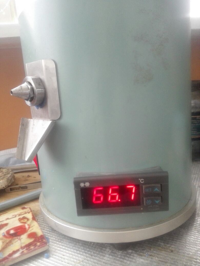

Здравствуйте уважаемые участники форума! Помогите те у кого Инжектор 1,5 л "CAVALLIN . Как на нем выставлять температуру? Она по идее до 85 градусов должна подниматься. Инструкию потерял.

Спасибо за отклик, но у меня вместо кнопки P , кнопка SET, когда я ее удерживаю появляется поле для ввода но сохранить ни одно значение не удается.
При включении инжектора температура поднимается до 70 градусов, потом включается красная лампочка (под снежинкой) и температура снижается до 68. Видимо в программе заданы две температуры в пределах которой инжектор и работает. Как же изметить программу?

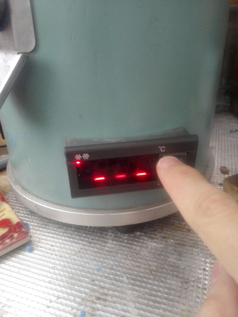

На этой кнопочке какраз изображен тот самый снежок*. С этой кнопкой удается лишь переключить на следующее число когда ранее был зажат SET.
Пример:
в начале удерживаю SET
затем ввожу одно число _ второе _ третье _
(переключиться на следующее число получается только снежком*)
этапов как и чисел для ввода всего три =  _ _ _ * _ _ _ * _ _ _ *

1) Зажимаете set (нижняя кнопка, левая часть) и держите пока не загорится лампочка "Set".
2) Далее жмёте на правые части кнопок тем самым выставляя температуру.
3) После этого опять зажимаете кнопку Set пока не погаснет лампочка.
P.s. кнопки имеют два направления, левая часть и правая
Получилось? Если не получится, могу видео записать для вас  :)
Изменено: Greno4ka - 05.11.2017 21:36:54
