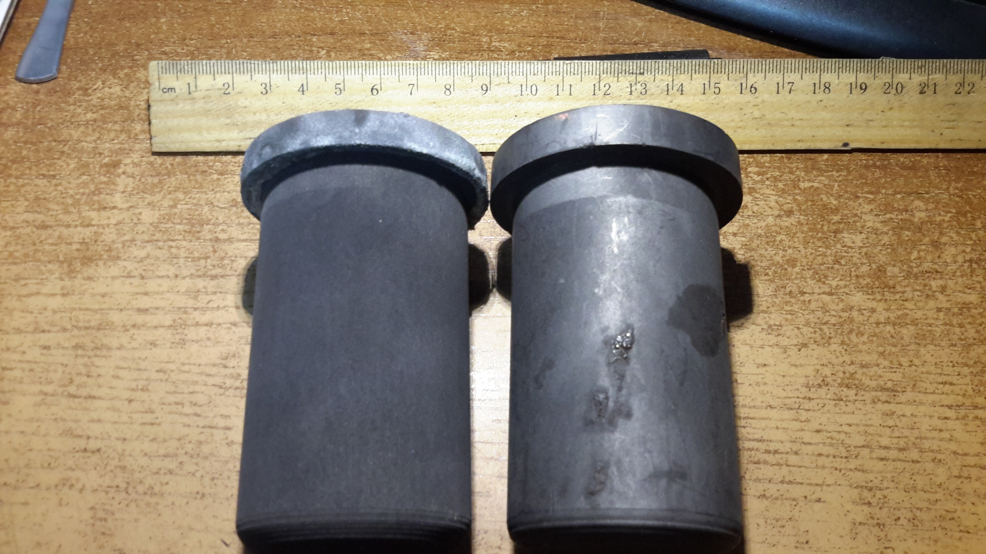

Poldis,
Что то с вашими тигелями не то. Беру китайские на Алиэкспрессе выглядят они лучше ваших. Объемы литья у меня поменьше, больше 200 грамм не лил. Тигель  тот что с лева на фото после трех плавок, для сравнения, тот что справа еще девственен.

Poldis,
Прочел не внимательно первый пост, подумал после всего двух отливок тигель приходит в такое состояние,
