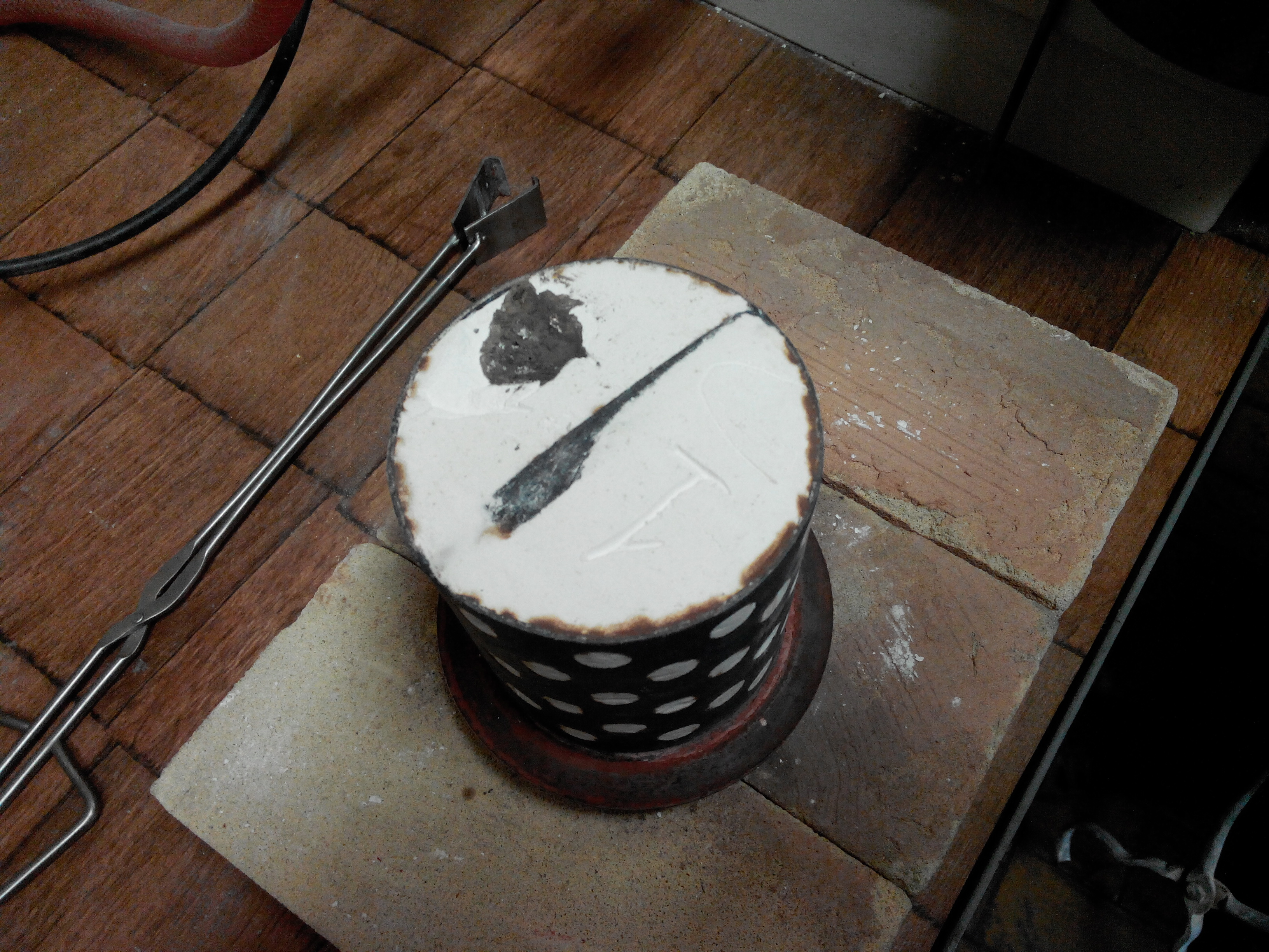

Уважаемые коллеги!
Что посоветуете, нагретая опока для литья, не держит вакуум из-за появившейся дырки в формассе .
Мой прежний литейщик, ( пофигист и ему по "барабану" мои затраты) в  этом  случае  выбрасываю эту опоку. Но я не ювелир, а бизнесмен, и меня это задевало ! Оплачен труд восковщицы, формасса и др. затраты. Я решил спасать эту опоку. Две попытки реанимации не удались - опока не держит вакуум! Но третья попытка, думаю  получится. Какие мысли у знающих и прошедших такую процедуру?

uvelir krim,
Как вариант чисто теоретический - опоку держать воронкой вверх и попробовать завести железную пластинку с нанесенной на нее формомассой за перекрестие. предварительно подготовив место ввода. Сам я так ни когда не делал. Пару раз с боку пробивало опоку я отверстие подмазывал ФМ и закрывал заплаткой притянутой хомутом, помогало.

uvelir krim,
Вы бы свои две попытки реанимации описали. Чтоб было понятно и не повторятся людям. Да и другим на пользу пойдет.
Нужно найти вещество которое от высокой температуры расширялось и затвердевало, при этом не выбрасывая в атмосферу клубы пара или каких других испарений. Его и ввести в пролом.

Все операции желательно было делать пока опока горячая. А так, сейчас есть опасность что перегородки посыпятся.
И это может быть формомасса замешанная на жидком стекле.
Или же Размоченный до состояния замазки асбестовый картон с бандажом.
Если мазать горячую опоку, влага будет разрушать формомассу. Я бы искал сухое вещество.
Что то похожее на спичку, внес ее в пролом, она сгорая расширилась, превратилась в шлак и запечатала дыру.

Была подобная проблема в 2014 году. Замазали термостойким герметиком для ремонта печей, хорошо он был. Отлилось всё, кроме одного изделия, через которое пробило.

Пгмоиму удалить нижний слой формассы, залепить новой формассой и готово
"Единпя шайба" должна лечь под ребра жесткости, сей час если лепить, формассе просто незачто держатся

Всем привет,  а не проще собрать новую елку и заформовать,  чем реанимировать пациента который скорее всего мертв, чем жив...(после неоднократных остываний и нагревов)  и не терять время..
Исправлять косяки в металле Вам гораздо дороже обойдутся чем все сделать по феншую..

Затыкаем дырку ватой,кладем стальные полосочки и заливаем все гипсом.Не прольются только нижние изделия.

Хм. я ХТС замазываю в таких случаях и всё гуд.

Но третья попытка, думаюполучится.
Дай бог, что бы после третьей попытки, Вы смогли собрать весь метал из стакана и фильтра насоса...
Если восковки из под инжектора, а не резанные на чпу на заказ, именно как бизнесмену, советую бросить эту затею реанимации.
В этом случае, как нельзя кстати подходит поговорка: "любое кроилово приводит к паподалову"
Пробой сбоку легко лечится асбестовой ватой и хомутом на горячую, а вот пробой дна опоки- это уже фатально, ИМХО
Изменено: шнэк - 07.07.2017 16:57:05
Я так понимаю. Коль уж нам показали пробитую опоку, то эта неприятность уже произошла.  Наверняка двое суток её никто не держит в печи, читая наши сообщения и подыскивая нужный вариант ремонта.
Может при следующей формовки просто предусмотреть подобную неприятность, коль уж такое случалось три раза.  Поменьше ёлку собрать. Оставить побольше места снизу опоки, потолше донышко залить.

шнэк,
Смотрите мой пост #8. Дно пробило, герметик спас.

Фокин Сергей,
У Вас другой случай, наверняка лечили опоку горячую, а тут уже два раза масса рушилась, там уже нет требуемого качества поверхности массы...

Спасибо всем кто  подключился к обсуждению. Сразу отвечу на вопросы:
1. Металл не выльется потому, что не вакуумируется опока и металл не льем.
2. По горячему - это не как не стоит делать , так как смысле нет.
3. Первые два раза я не правильно пытался "заштукатурить" отверстие. Делал без смачивания застывшей формассы и тонкий слой. Принцип штукатурных работ.
4. В понедельник формуюсь и проведу 3 реанимацию. Для начала, я расчистил больший  ( 10 мм) слой формасы, заделал  отверстие воском, чтобы при заливке формасы не не залить каналы под литье. Затем, смочу грунтовкой как при штукатурке стен,  и нанесу под миксером формассу. И на прокалку с остальными опоками. Зачем я этим занимаюсь? -  Спасти труд  рабочих и немного денег , "спортивный"  и профессиональный интерес. В прошлое литье одну опоку удалось замазать и удачно отлить! А это почти 170 гр. изделий! Жаль,что раньше  не пытался . Правда за 5 лет работы это 5 раз, что опоку рвануло. Много зависит от формовщика-литейщика и от его ответственности.
Удачи всем.

шнэк,
Да, на горячую, точно)

4. В понедельник формуюсь и проведу 3 реанимацию.....
к сожалению не получилось! Вакуум опока не держала! Видимых отверстий не видно было! Но, я рискнул, в итоге брак литья, большая пятка и не пролилась елка!
Отрицательный опыт - тоже опыт!
