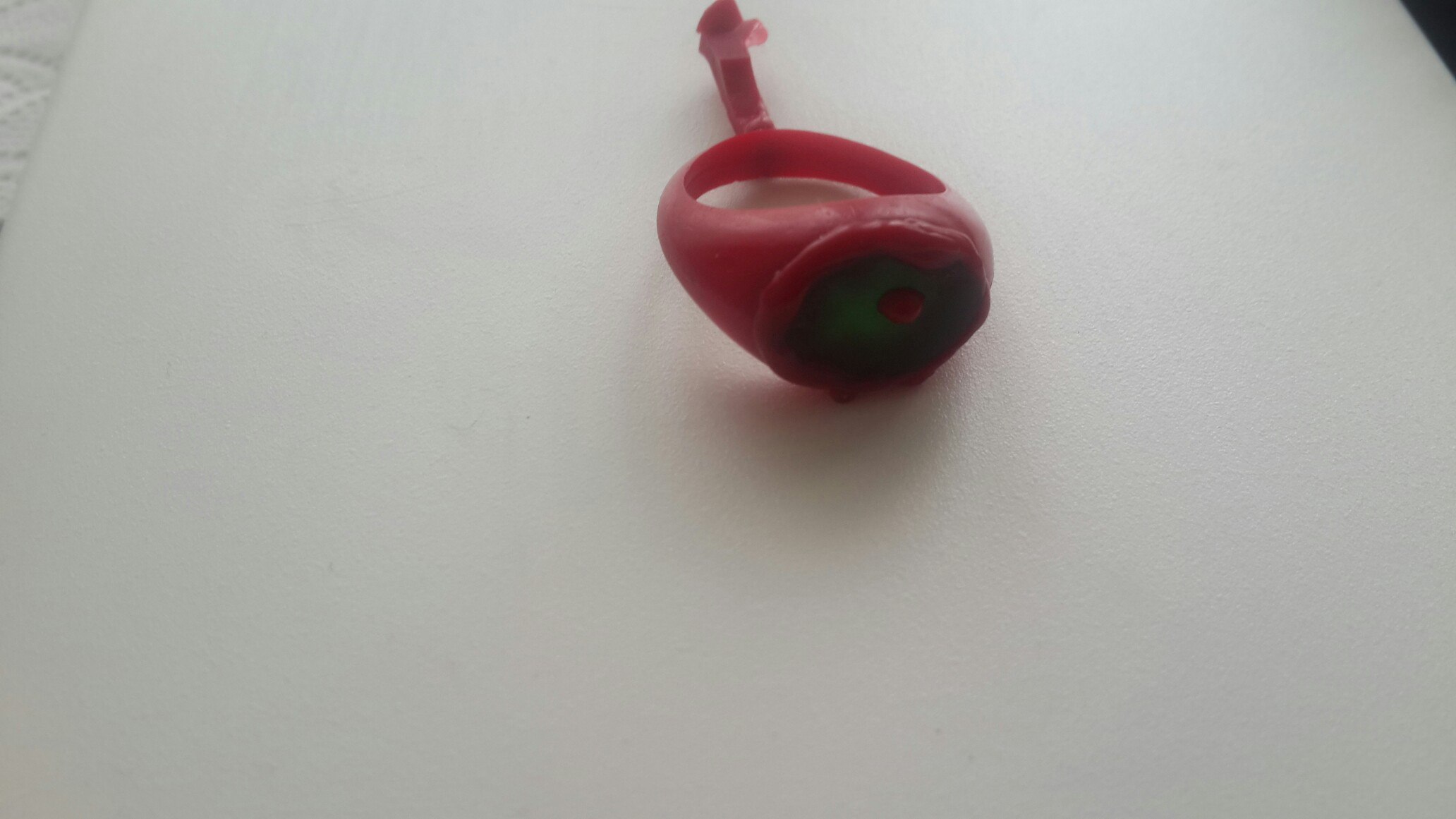

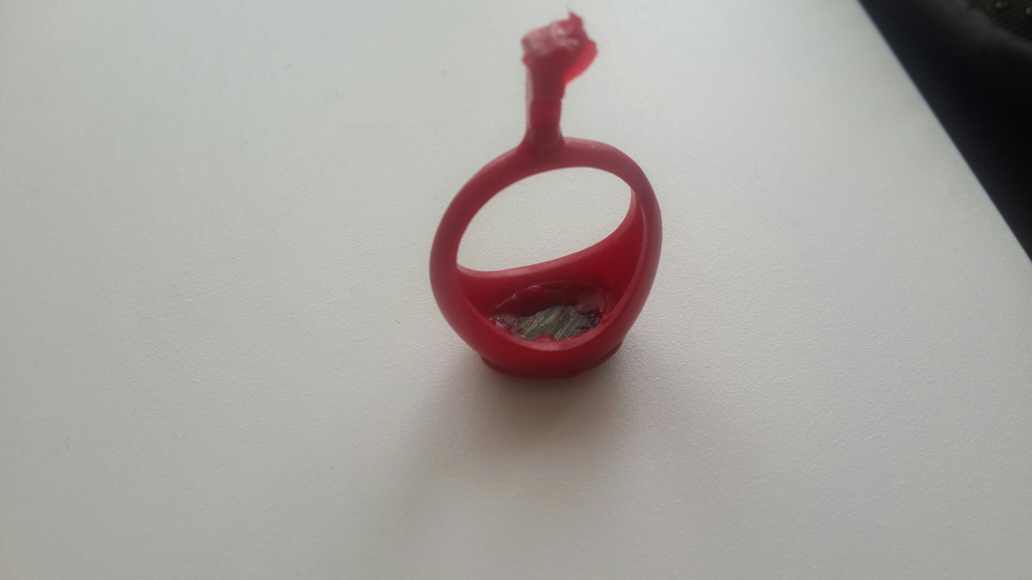

Всем привет. Только осваиваю литьё, хочу отлить такое кольцо, но боюсь формомасса не затечёт в него.
Литейка вакуумная, опоки вакуумирую и формомассу тоже вакуумирую. Литьник перепаивать не хочу, интересно получится ли так отлить или нет
Без проблем.

Greno4ka,
Не стоит боятся, ведь вы же мужчина))
Конечно прольется

Я просто понять не могу, как туда формомасса попадёт? Или по тому что воздуха там не будет, она затечёт?

Greno4ka,
При вакуумировании воздух выскочит из ловушки.

мелкие пузырьки воздуха внутри останутся по любому
Ничего там не останется если расположить не вертикально а с небольшим наклоном и вакуумировать.
Останутся, если с небольшим, им там судя по фото есть за что зацепиться.

Aleksandr-kazan,
Наверное стоит обзавестись нормальным вакумником)
Не останется там ничего,  Форма простейшая
Для примера, льют печатки подобные этой, сверху еще и рисунок, из рисунков сверху тоже вытягивает вакуум нормально
С чего взяли что здесь останется?

Михаил 22,
Спасибо Михаил, убедили) Отолью покажу что получилось

Aleksandr-kazan,
Если технологию соблюдать, ничего не должно оставаться.

Greno4ka,
     Привет, не переживай, формомасса протечет везде, а вот на счет пузырьков воздуха(корольки на отливке) это очень может быть при ручной формовке, тоесть без специального миксера.
     для избежания этого: при ручной  формовке , разведите формомассу по жиже , к примеру возьмите в расчет соотношения вода -формомасса не 0.38 воды а 0.4 ... (но не увлекайся)
Также может помочь окунание восковой елки перед формовкой в мыльный раствор воды, вода снимит статику с елки и мыльная пленка на изделии поможет быстрее оторваться пузырькам воздуха при формовке.
Про угол напайки восковки к стояку уже писали ..
Ну про формовку с изпользованием вакуумного миксера писать не буду...на нем что бы появились корольки это постараться нужно :)
Greno4ka,
И даже, если и получатся немного корольков внутри. Несколько минут работы бормашиной, и всё будет нормально.
если не хоцца литник перепаивать...... то просто надо поставить стояк вдоль стенки маленькой опоки... а модель припаять под отритцательным углом.......вакууму пофиг куда тянуть... это не центробег..... получится типа сифонной заливки....... пузырей гарантированно не будет)))))))))))

Если очень страшно- добавить пару капель шампуня в массу, или промыть восковку спиртом (только осторожно, а то воск охрупчивается сильно, пока не просохнет спирт) и при вакуумировании вакуум "стравливать" хлопком, а не постепенно. Пока будет на вибре- еще опоку пошатать можно, но без фанатизьмы.
