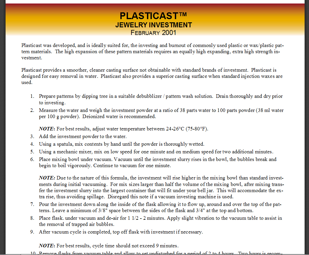

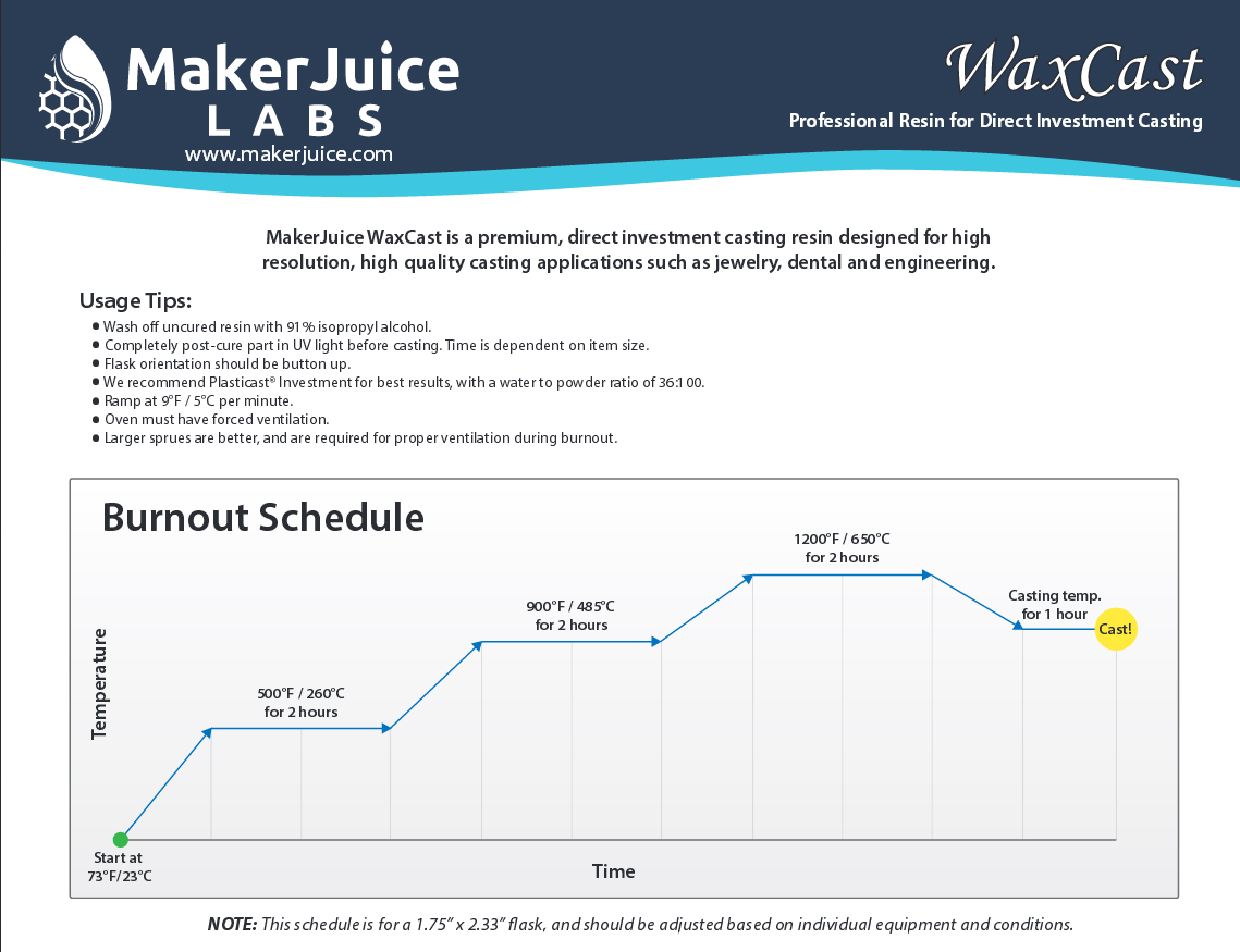

recommended casting
у меня неработает !
знаешь почему ?
потому что снизу есть слово " NOTE" !
это все объясняет !
если у вас не получается это ваши проблемы  :)
Изменено: dlprinter - 22.04.2017 22:39:31

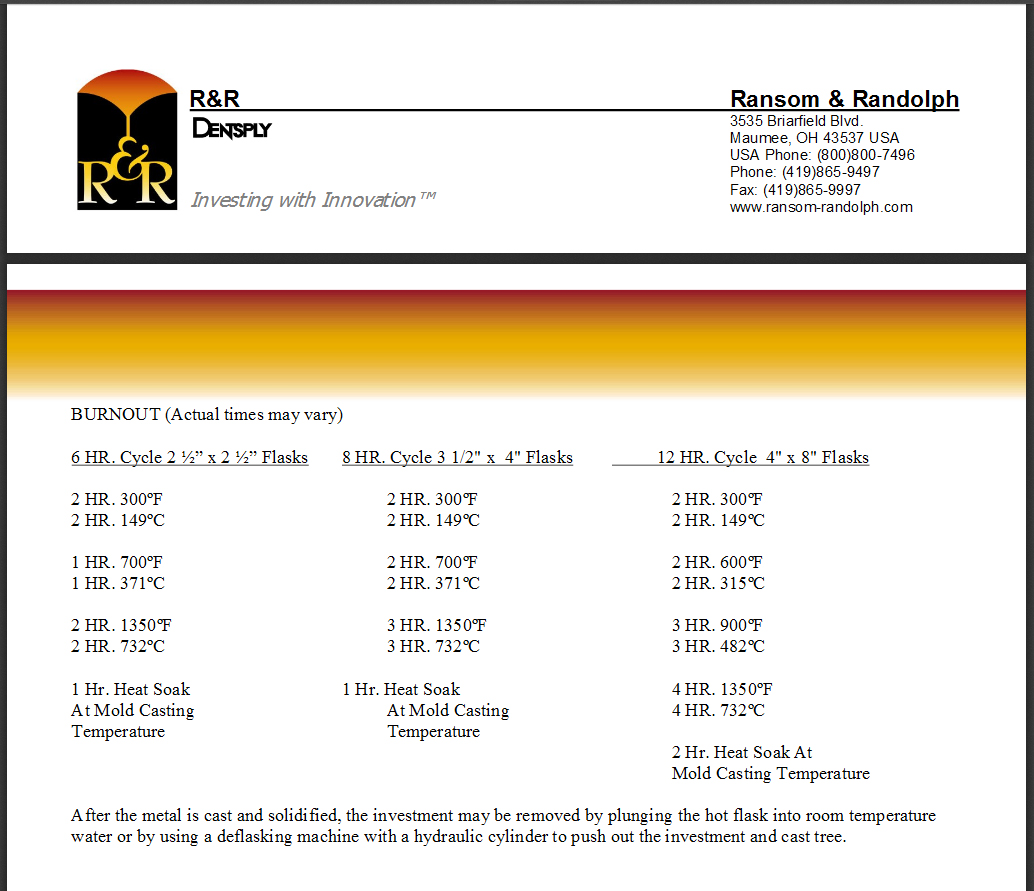

официальные рекомендации от R&R
у них тоже есть это заветное спасительное слово " NOTE"
Изменено: dlprinter - 22.04.2017 22:50:48

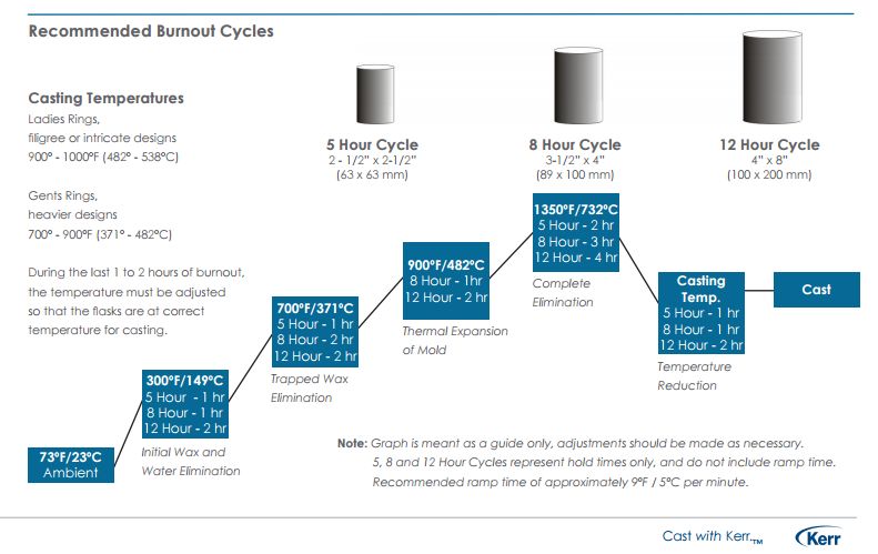

И вот пересчитал он 700 градусов в 371, 900 градусов в 482 и 1350 в 732. Цифры получились корявые и какие то стрёмные. Но подвергнуть сомнению букварь Шмюллера он не решился.
вооот !!!! ведь же не задумываются ....... а там ведь внизу написано скорость нагрева печи 5гр в мин....... а это вобщем то многовато ....... а если сделать плавный нагрев то будет только лучше.... давно пришел к этому выводу.... были у меня печки пм8....... и так я к ним замечательно пристругался ... опоки в духовку... пару часиков воск вытоплю... подсохнет немного..... и в печку лежа две опоки 76х200...... и на положении реостата №2  ставлю и у люлю........ утром прихожу ... она как раз малинового свечения ... выключаю .. и по часам через час полтора... лью ... причем в первой печке тонкие изделия а во второй толстые..начинаю с первой... потом значит я купил печку с прогой...... большую красивую ... и нет нет,  то трещина ... то поверхность того....... с етими циклами значит...... а потом я вернулся к изначальному ....... ставлю прогу 150 ... на 2 часа ... и потом подъем со скоростью менее 2гр  в мин ........ и все отлично.......и поверхность и трещины не появляются.........
вот как выглядит график в натуре керровский карандашом и мой ручкой именно 12 часов получается а не 12 и плюс 4)))))))))))))))
