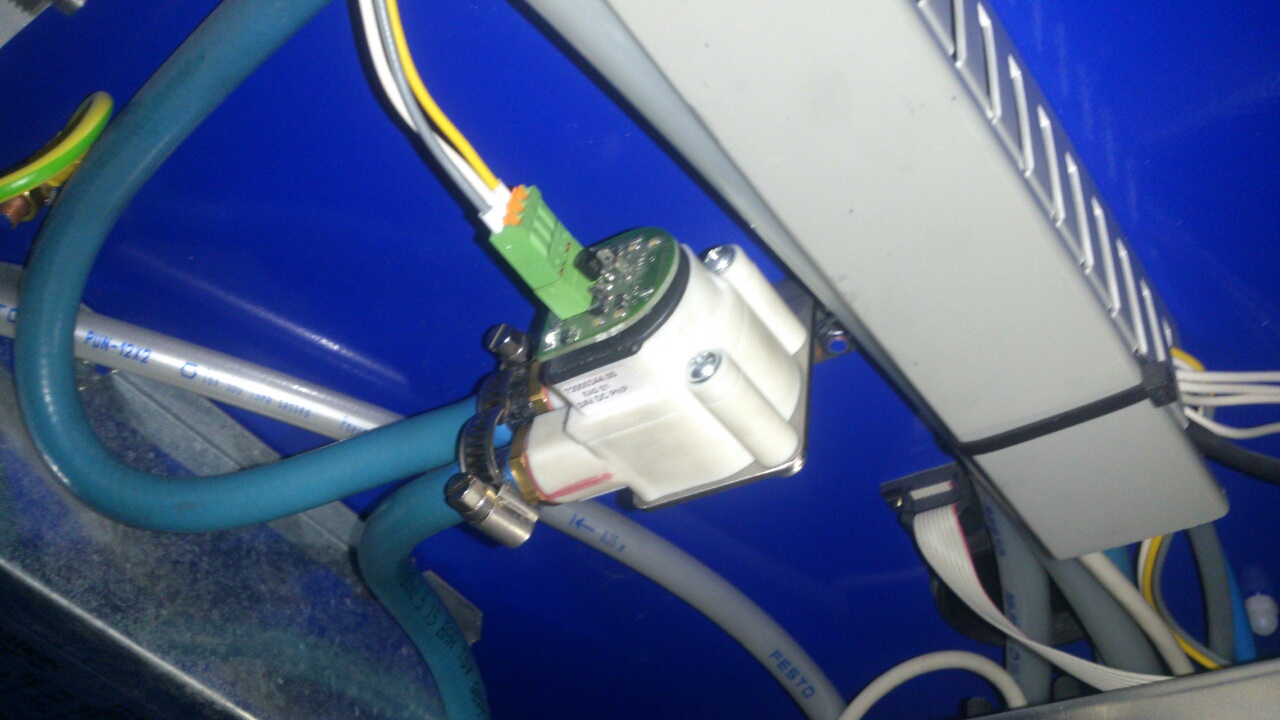

Привет,  внутри самой литейной машины находится датчик, через который проходит вода для охлаждения индуктора, как правило при попадании какого либо мусора (ржавчины, накипи, кусочки резины) крыльчатка в этом датчике перестает вращаться и литейка не запускается..
Также при недостаточном давлении воды в контуре охлаждении появится эта ошибка..
Ну и еще когда шланги подачи и слива воды перепутаны местами результат тотже Cooling water flow low
Ну а лечить не сложно...разобрать, продуть, почистить, проверить, :biggrin2:

Регистрация: 12.02.2014
Сообщений: 725
Голосов: 92 / 7
Как то так он выглядит :trubka:
