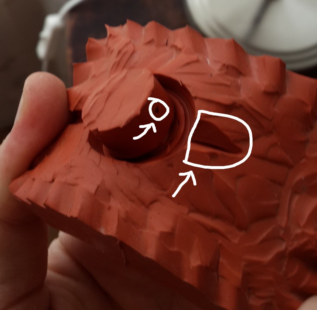

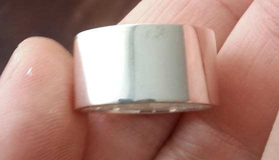

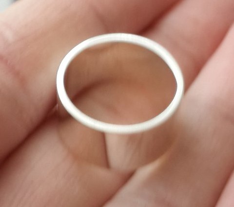

Всем привет. Не давно стал резать горячую резину и опыта не особо много, так что прошу подсказать вас умелые мастера. Есть колечко, на первом фото видно что в центре у него выборка и основная сложность будет именно в ней.

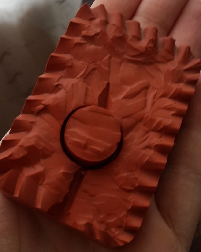

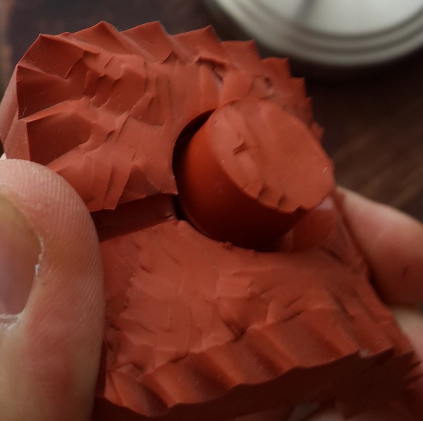

Вот второе тут не много проще. Широкое кольцо 10мм. Проблема в том что я его уже снимал и снял плохо. Это была моя первая резки и я не понимал почему оно не проливается, мне сказали что нужно сделать воздушный карман, ну я и сделал просто вырезав с двух сторон кусок резины   :biggrin2:   :biggrin2:   :biggrin2:  .  Я обвёл белым эти места, теперь я понял как делать воздушные карманы. Проблема в другом. Я не могу нормально его вытащить из формы. Оно очень широкое. Я даже снизу его подрезал, помогло не особо

Средний цилиндр совсем отрежь . Будешь вынимать восковку, вместе с этим цилиндром. Потом он ловчее вытаскивается. Если и тогда не будет вытаскиваться, можно внутри цылиндра, тапа пробки ещё вырезать.
Получится, раскрыл резинку, вынул восковку вместе с цилиндром, выдернул из цилиндра пробку, вытащил цилиндр из резинки. Ну потом это собрал опять в кучу, и новую восковку делаешь :)
Хорошая идея, так и сделаю. А цилиндр резать по средине или по верху? Я по верху разреал и плохо получилось как мне кажется

Greno4ka,
Если по центру цилиндр перережешь, То на восковке полоска будет. Потом её ещё сполировывать. Лучше по граням делать резы, потом меньше заметно будет.
:biggrin2:  Хотя.... Если перережещь посерёдке, возможно и пробку вырезать не придётся. Так снимется.
