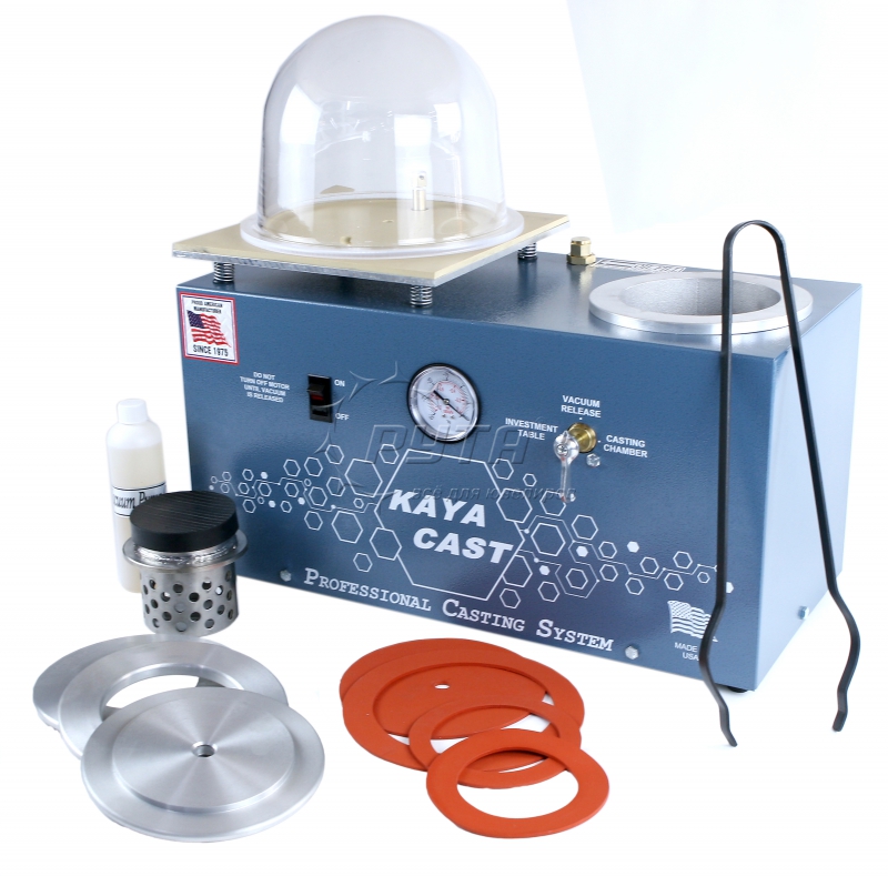

Мучаюсь с выбором, может кто подскажет.

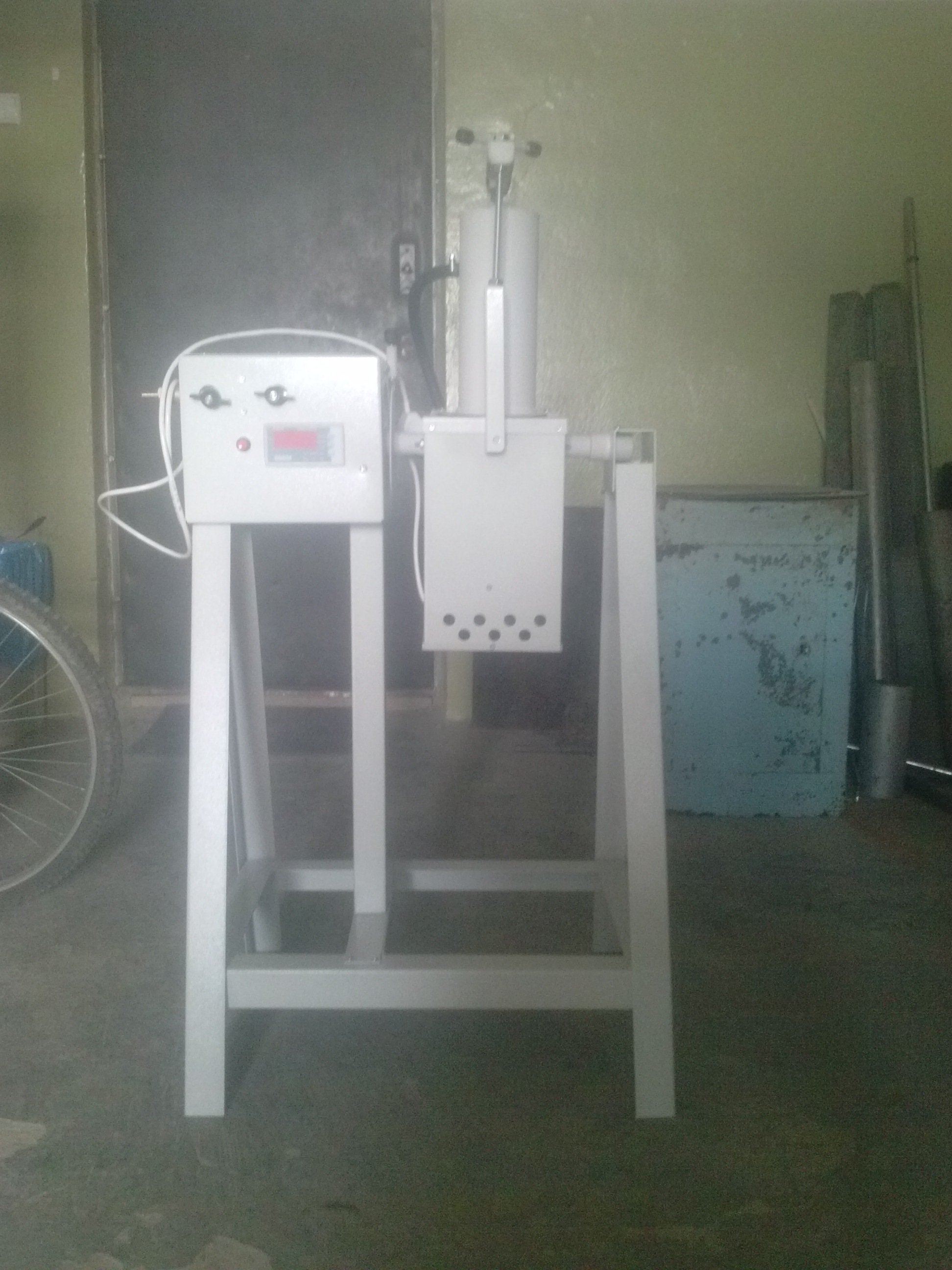

цена в принципе одинаковая, вторую делают в Костроме, предлагают здесь, вибростол идет отдельно.

8rem8,
первая литейка идет в комплекте с вакк. насосом, вибростолом, т.е. что называется, готовая к употребоению, вторая идет по моему без.вакк. насоса и вибростола у нее нет. Да и вообще ничего нет, кроме самой установки.

Спасибо за отзыв. Вибростол я беру отдельно, вакуумник у меня есть, цена на то и выходит. В костромской печь встроена, а в касте нужно отдельно печь покупать.
Интересует может кто пользовался костромской, подскажет как она в работе?

по моему это их новая разработка, автор пупликовал фото этой литейки с какого то производства, куда они ее поставили. Лично мне не понятно, как быстро можно установить вакуумный стакан-колпак на опоку, закрепить все это, что бы опока не остыла.

Берите первую
Опока ставится в стакан, подается вакуум, потом просто поднимаешь стакан с опокой, переворачиваешь и устанавливаешь поверх печи. После описанного конструкция переворачивается и метал заливается в опоку.
Простая и надежная конструкция, можно лить даже со страшного бодуна, значительно меньше выгорает тигель.
Я голосую за "перевертыш", но насчет реализации конкретного экземпляра, к сожалению, ничего сказать не могу.

Виктор T.,
а можно по подробнее, про перевертышь...
Получается, что опока ставится в стакан через прокладку и сразу подается вукуум , а затем вся эта конструкция ставится на тигель  ? Через прокладку?

ame50,
да, в стакан нужного размер, через прокладку, устанавливается опока. Создается разрежение открытием крана и все это дело подносим к нагревателю с тиглем, в котором уже расплавлен металл. Стакан с опокой переворачивается заливочным отверстием к тиглю и устанавливается на "базу". Прокладка используется, конструкции могут заметно отличаться. Непосредственно с тиглем опока не соприкасается, но все должно быть рассчитано так, чтоб расстояние было небольшим и было исключены возможности протечки металла.
После установки стакана с опокой на "базу" на стакан накидывается прижим и вся конструкция переворачивается и какое-то время удерживаются в таком положении. Потом все проделывается в обратной последовательности.
Когда металл плавится тигель, естественно, накрывается сверху. Кто и чем накрывает- тут фломастеры разные. Я накрывал куском шамотного кирпича с отверстием 5мм, которое в свою очередь закрывал куском асбеста. Можно задувать это дело аргоном.

Виктор T.,
не понятно, получается , что когда металл плавится, тигель открытый , в этих литейках что, крышки не предусмотрены? Понятно, что вы сами уже накрываете, иначе графитовый тигель быстро выгорит.

ame50,
в какой-то специальной крышке просто нет необходимости.

Виктор T.,
получается, что когда металл плавится , тигель накрывается вакк. стаканом?
Регистрация: 07.11.2008
Откуда: Белая Церковь
Сообщений: 1775
Голосов: 571 / 8
ame50,
не получается. Откуда такие выводы?
Пока металл плавится- тигель накрывается тем же шамотным кирпичом, либо другим термоизоляционным материалом в корпусе или без такового. Приподняли ручками, металл перемешали, флюс удалили и перед заливкой сверху опоку в стакане поставили.
