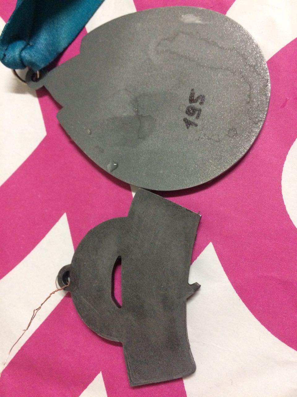

Уважаевые, есть ли возможность по фото определить что это за покрытие?
немного поцарапал

когда царапали фольгой отходило или крошилось - на фото не понятно? вообще покрытие так поцарапать можно только мягкое типа цинка - олова - но на них не похоже, попробуйте ацетоном - может это полимерно-металлическое покрытие, полимер с наполнителем металлической пыли - что за основа?
Регистрация: 20.12.2016
Сообщений: 26

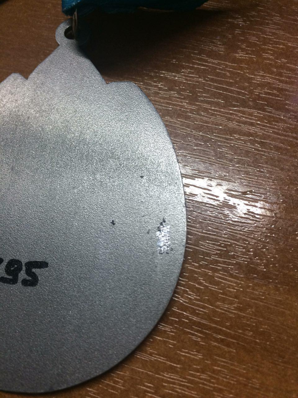

царапается прямо с металлом, так показалось. основа не знаю. предположительно цам.
пробовал ЦАМ в медный купорос, эффект похож но не то. это покрытие с купоросом не реагирует (только поцарапанное место)
краска наверно бы отшелушивалась.

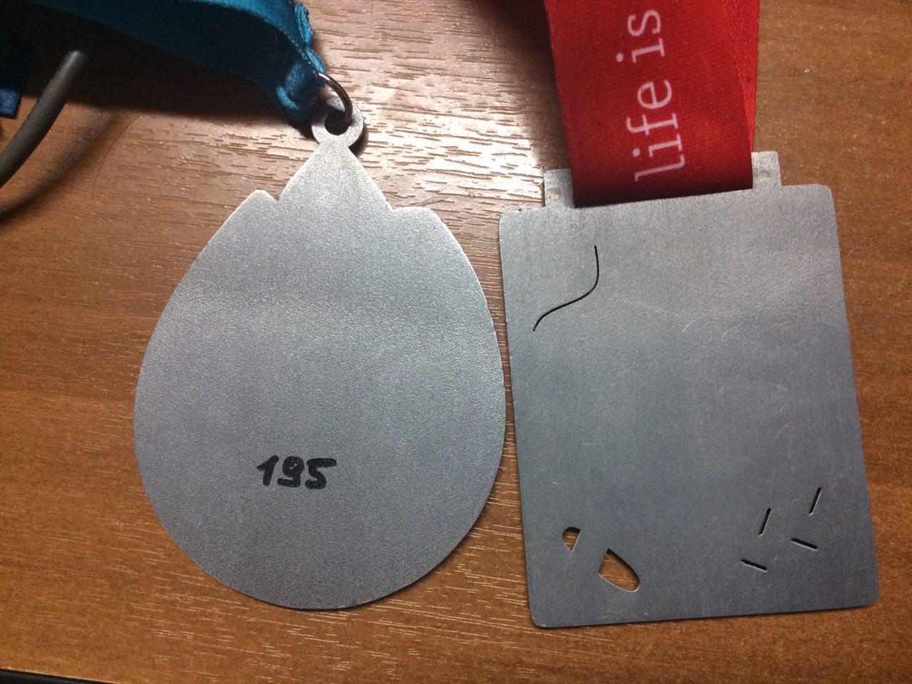

кислотой на основу капните - серной - потемнеет и запузырит ЦАМ - и капните на покрытие разными доступными кислотами

по реакции на медный купорос + лимонную куслоту очень похоже на ЦАМ. темнеет пузырит. т.е. на последней фото мелкая деталь это ЦАМ. большую которую царапал тоже окускал в этот раствор. собственно место где царапал потемнело, тоже пузырилось.
предполагаю что основа - ЦАМ. но вот покрытие...  практически не реагировало. только в последствии образовался какой то потек (на фото видно).

на никелевое покрытие похоже - на кислоту не реагирует и потёки остаются виды - вообще на цамы через медь покрытие ложат обычно - у вас не видно слоя меди - но есть варианты никелирования цама химически и уже по подслою химникеля ложат электрохимически толсто - короче если найдёте зотку капните на покрытие под тягой и посмотрите на реакцию - а вообще вам зачем это знать чем оно покрыто?

если судить по пятнам на ваших фото - очень похоже на никель или химникель - такие разводы могут быть только на нём

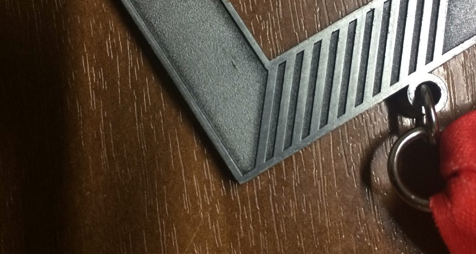

Нашел в закромах средство для удаления бетона. оно на основе кислот. каких не написано. написано смесь кислот.
короче попробовал - реагирует. темнеет с белой пеной. точнее образовывается белая пенная шапка. а сам металл темнее.
вообще я стал думать что это не покрытие вовсе, а травление. потому что присутствует мелкая шагрень. и уж очень просто цапарается.
наверно сначала немного как вы написали растворяется, а потом в кислоте придается цвет. полируются чем то мягким, чтобы убрать лишнюю черноту.
дайте пару советом в чем можно попробовать растворить и чернение (кроме медного купороса)?
