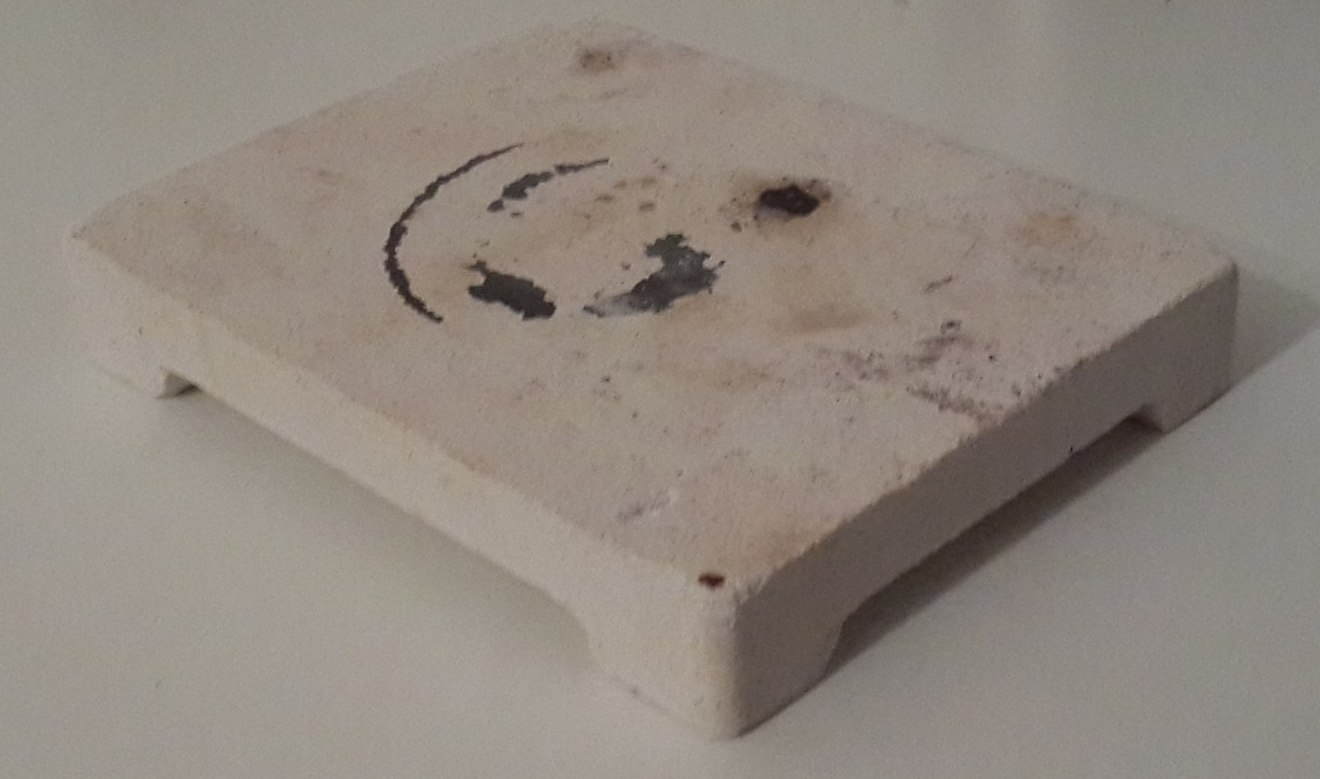

Такую видел на тао только " сдвоенную"!
Ну или огнеупор положить на керамические проставочки...

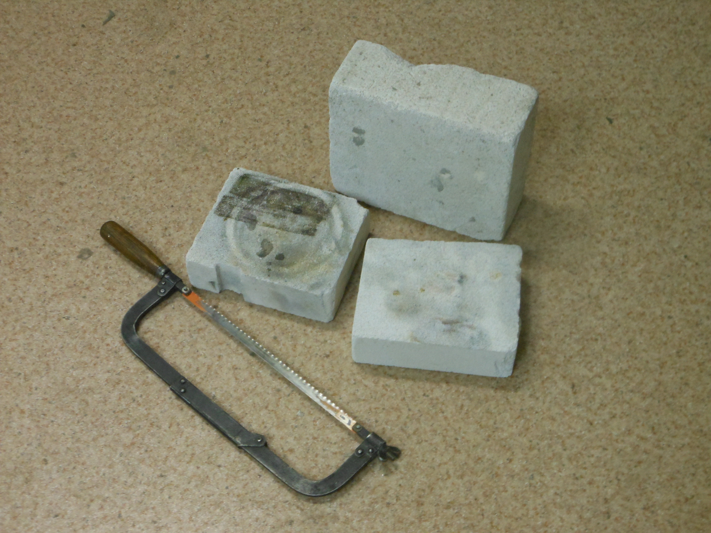

А зачем вам искать именно такую подставку на ножках? Опоки можно устанавливать на что угодно,
хоть на бруски из пенобетона, благо он режется вручную любой ножовкой.

а если сделать ножки?Просто согнуть буквой-П-вытянутой по горизонтали.
