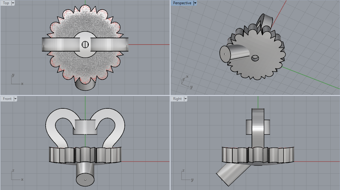

Хочу снять резинку и делать закрутки для пусет.
Вот так нормально будет проливаться серебро?
Регистрация: 20.09.2016
Сообщений: 437
Голосов: 113 / 74
с таkим подходом литника   резину резат6 неудобно, проверните на 90 гр уши
Регистрация: 29.01.2014
Откуда: Кострома
Сообщений: 806
Голосов: 96 / 3
так то замки нормально льются если на ухо литник поставить
Регистрация: 24.02.2015
Откуда: Украина
Сообщений: 1079
Голосов: 114 / 6
Вилочкой  :)  два.
Откуда: Украина
Сообщений: 1079
Голосов: 114 / 6
И восковки должны нормально проливаться.
Регистрация: 28.02.2016
Откуда: Default City (Москва)
Сообщений: 792
Голосов: 28 / 11
Большое спасибо. Так и сделаю :)
