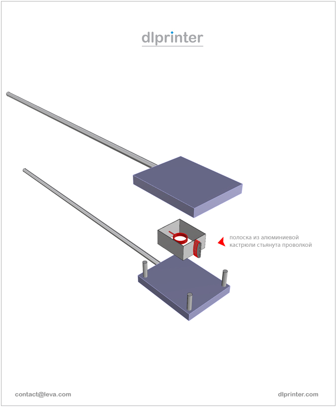

а какая проблема взять зубчатые ножнецы по металлу жестянчиков , любой листовой метал на скока здаровья хватит ножницами порезать , хоть нержавейку от кастрюли хоть оцинковку , отрезать полосу нужной высоты и свернуть заклепав жестянным водостoчным замком в нужный диаметр
тока так и спасался в своё время , иной раз даже специальное сечение делал , для экономии , овальное или прямоугольное
по томуже макару делал и обрамления для вулканизационной резины ,
но только кастрюлю брал алюминевую , у ней стенки толще .
гнул квадратом затем резина затем два алюминиевых бруска скрученные болтами по углам , затем газовая комфорка  ,
в качестве инжектора пластиковый одноразовый шприц ,
помню неодну безсонную ночь я проводил в таком ритме на кухне  :)
p/s да и для центробежки по типу вертолёт (абривиатура  заимствованна у Вальтмана ) отверстия в опоке ненужны , главно донышко во чтото упереть чтоб неоторвало

dlprinter,
Спасибо за схему. + завтра поставлю, сегодня уже лимит)
