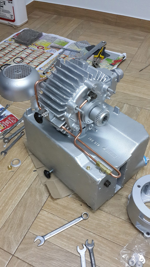

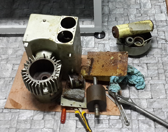

Всем привет. Вопрос по насосу 2НВР5Д
Разобрал и почистил, осталась лишняя деталь. Пластиковая.
не понимаю что это и куда. Насос уже собрал, но масло не залил ещё
Регистрация: 25.10.2007
Откуда: ВБК
Сообщений: 3270
Голосов: 140 / 27
ser58, это экран из окошка масляного уровня, чтоб масло лучше видно было.

огреС,
Спасибо! Хорошо что разбирать не нужно

огреС,
Я правильно понял?

ser58, совершенно верно.
этот пластик то ли усушивается, то ли так делают, но держится на добром слове.

огреС,
Да болтается,  вывалится наверное. Уровень масла действительно хорошо видно

Ещё вопрос, обкатка нужна после ремонта? Пластины подтачивал, там задиры были
Масло залил и опробовал, качает отлично
