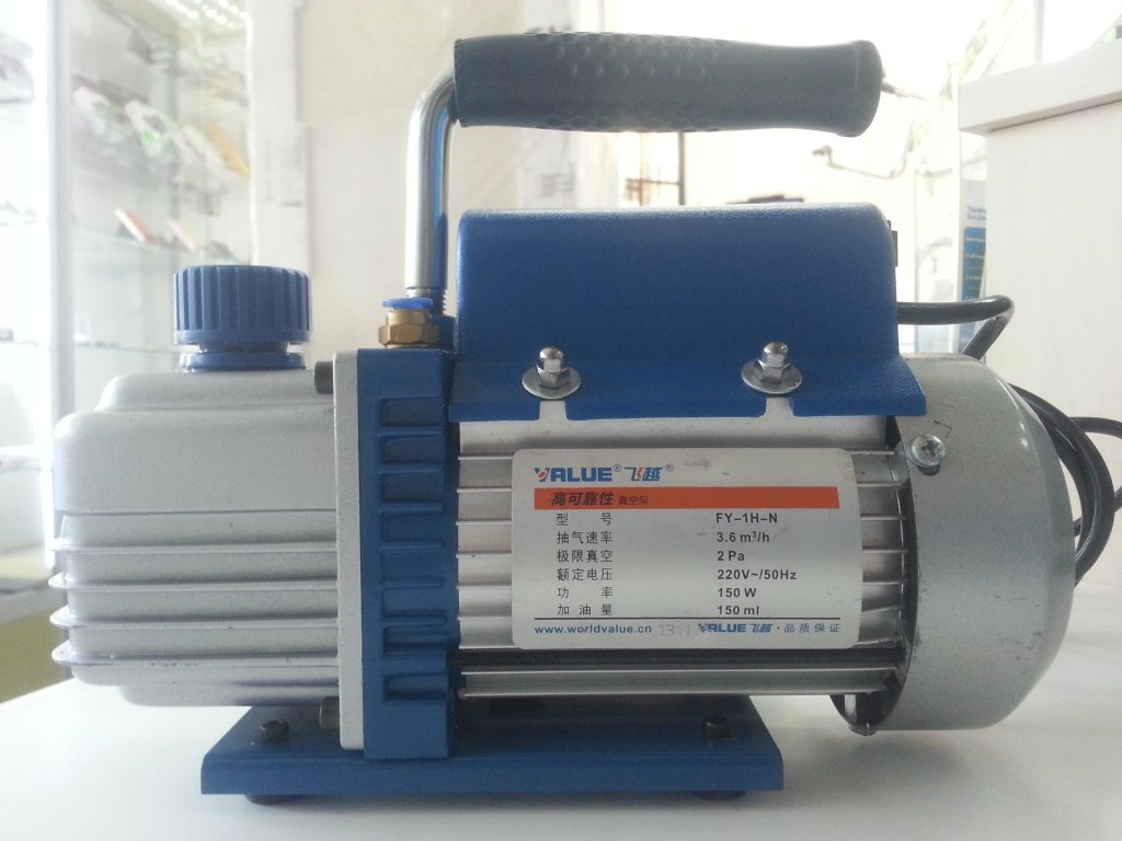

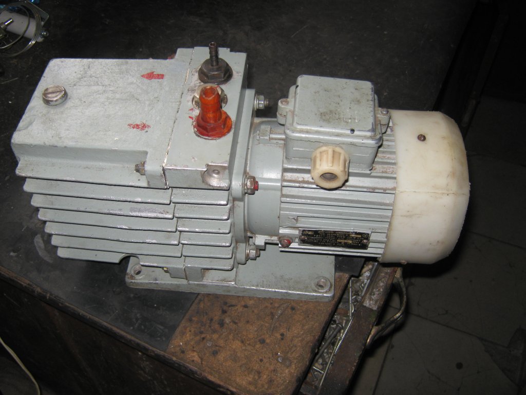

Подскажите какой вакуумник лучше взять для литейки?У Советского производительность 2 литра в секунду,а у китайца 3,6 куба в час.Если я правильно посчитал то вполовину меньше чем у советского.

valeri22283,
Посчитали правильно. Обычно если нужен быстрый и резкий вакуум то насос работает на рессивер большого объёма, а уже рессивер через клапан создаёт понижение давления. Если для Вас скорость откачки не важна то можно и напрямую качать. Хотя в общем-то форвакуумники роторного типа очень не любят работу "на воздух" продолжительную (и особенно если есть примеси в воздухе, потом поглощаемые маслом), оптимальны для постоянной работы с малым разрежением водокольцевые насосы. |

Лучше конечно неубиваемый советский.
