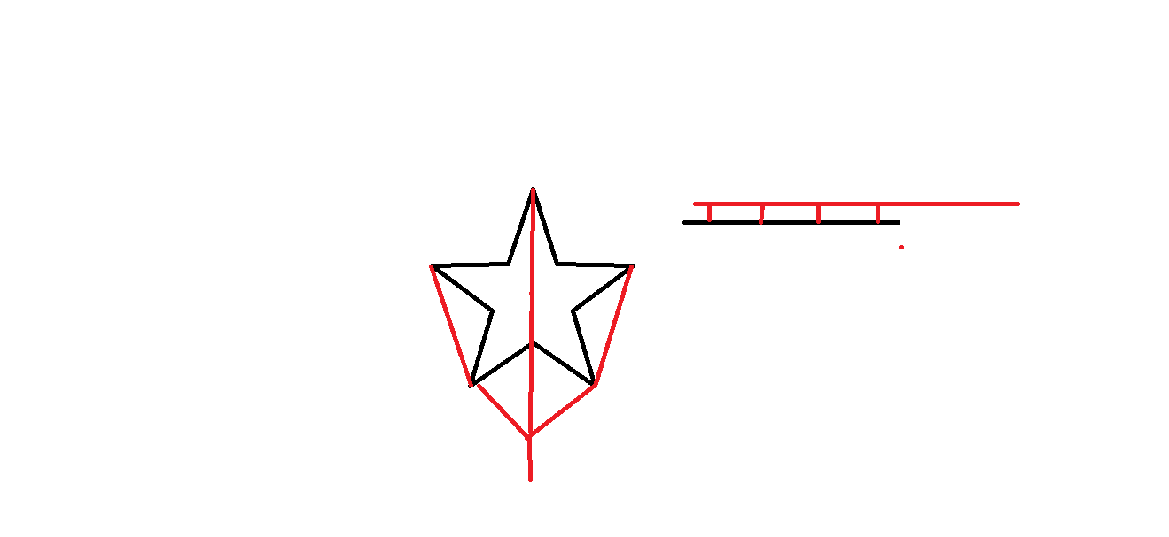

Я бы сделал основной столб подлиннее, а литники покороче. И расположение литников мне не очень нравится.

Пардон за рисунок.  :biggrin2:  Но где-то так.

А центральный питатель питает только дальний луч?

Нет, от него отходят такие перемычки, как на втором рисунке. Тоесть два  сплошных литника по краям и центральный с перемычками, чтобы питать центральную часть.
Это как вариант. Хотя идея чуть увеличить толщину модели, лучше.
