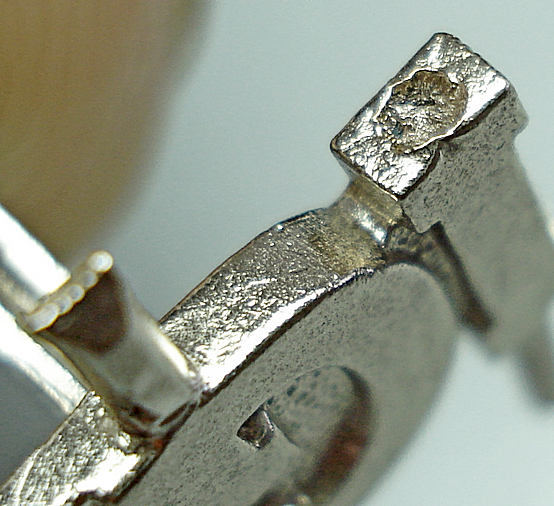

здравствуйте.
пробуем отлить изделия из розового золота. литейка - вакуумный перевертыш.
изделия запонки, по большей стороне 18мм.
t опоки - 600гр
t me - 1030гр
ф-масса - SRS Classic(зеленая)
розовое золото 585 проба, лигатура Prima 692L
изделия выходят черными, лимонка не берет, отбел только в серной к-те.
льем из чистоты с лигатурой - без оборотки.

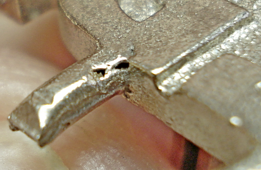

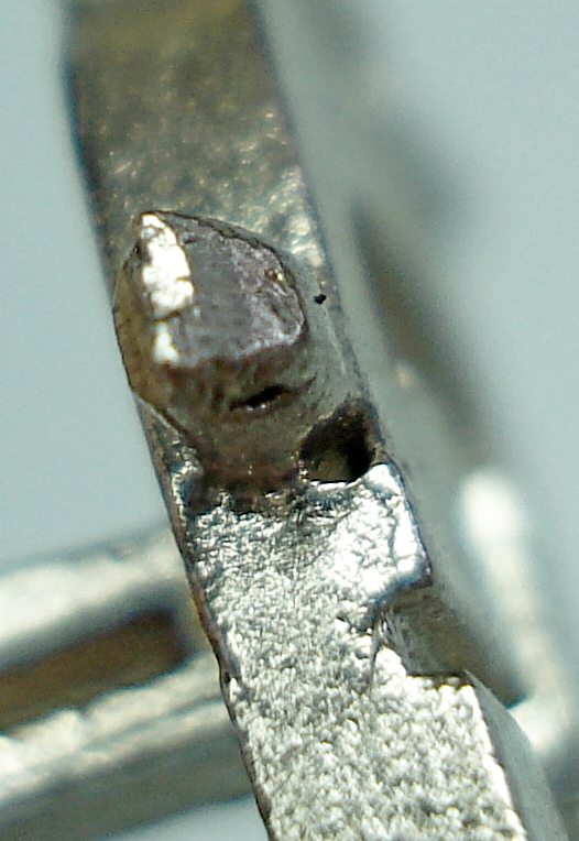

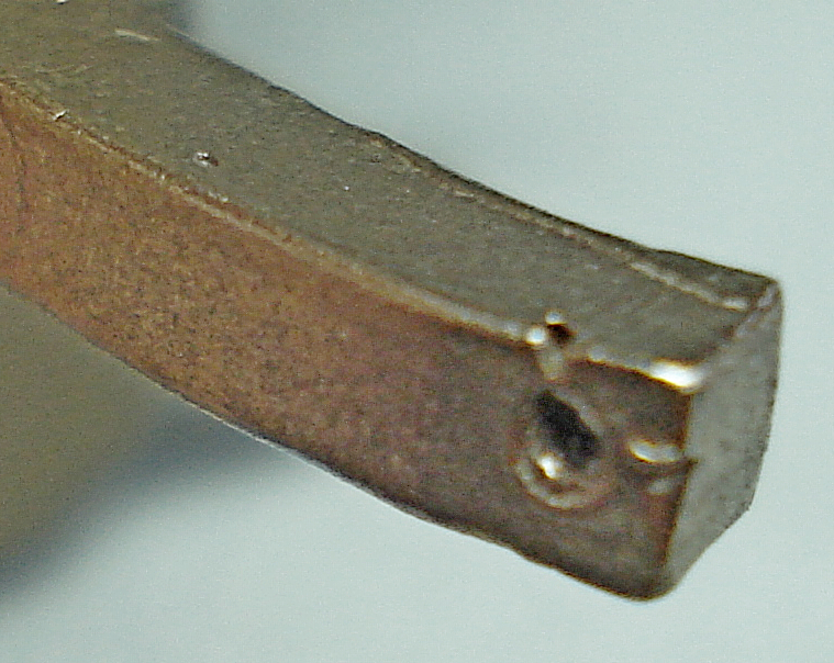

на нижней части у литников получаются дыры!
на ножке:
на верхней части у литника:

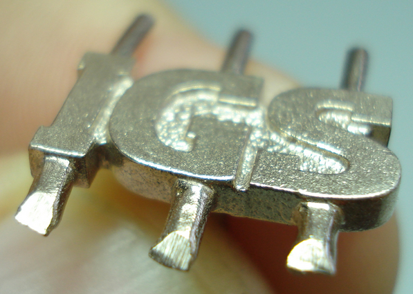

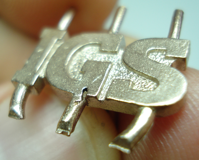

немного другая модель(отличается ножкой) в серебре льется гораздо лучше. но одной из фотографий часть литника даже отвалилась.
на последней фотке такой же значок, только на 3мм меньше - без проблем.
в чем может быть причина?!
