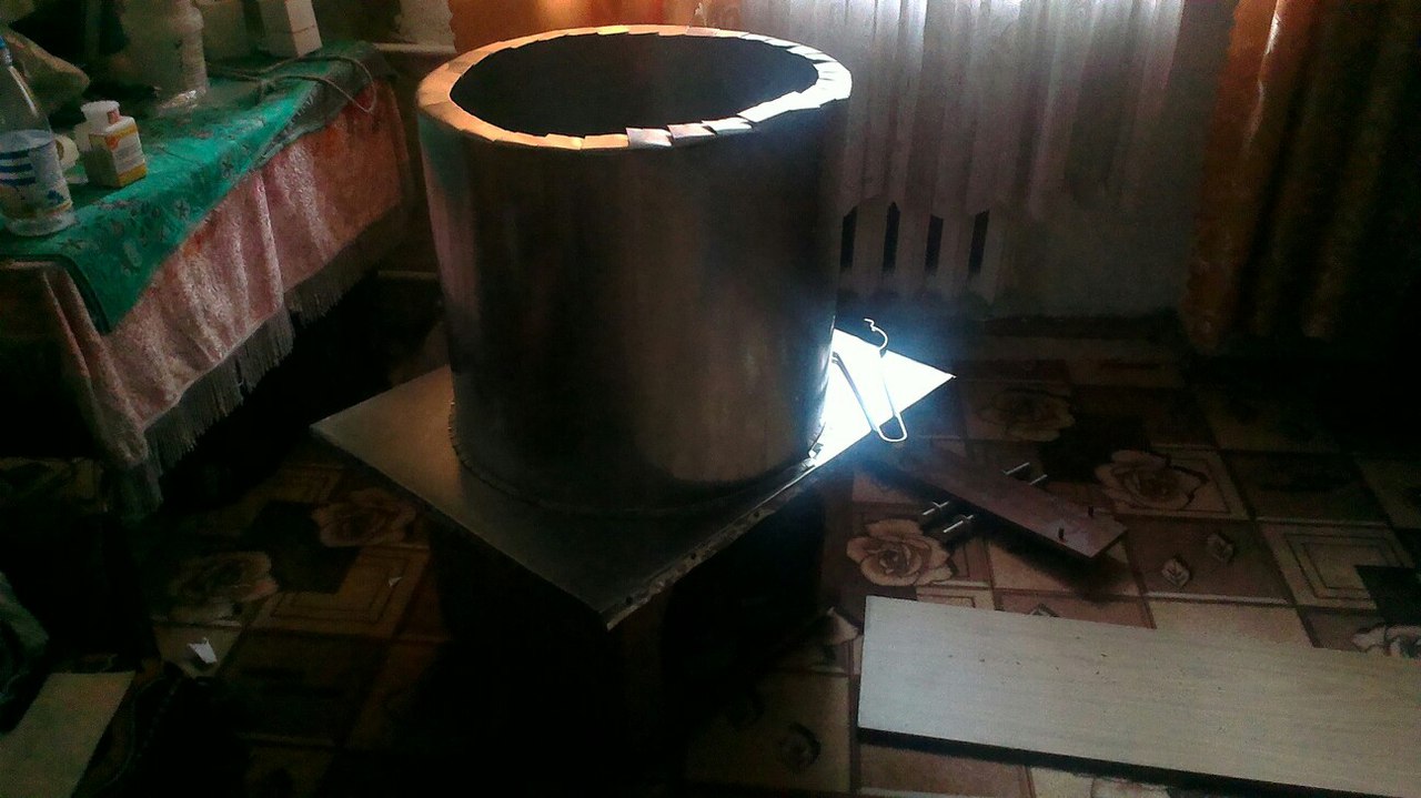

Я покупал самую большую алюминиевую кастрюлю , очень устраивает . Приду домой- сфоткаю .

Вот лёгким движением табуретка превращается.Занимаюсь дома как хобби.

И всё примерно так по квартире )))Основное на балконе,и чуточку в комнате  :) Ширина балкона 72см. evil_3

Yurik89,
Не легковата табуреточка. Перевернёт нафик.

Всё подуманно ,шеф . Как операция ЭМ ЖО.(Люблю Бриллиантовую руку). Ручка от кастрюли упирается в угол между печкой и тумбочкой . При правильной балансировке вообще вибраций нет и не должно быть.
