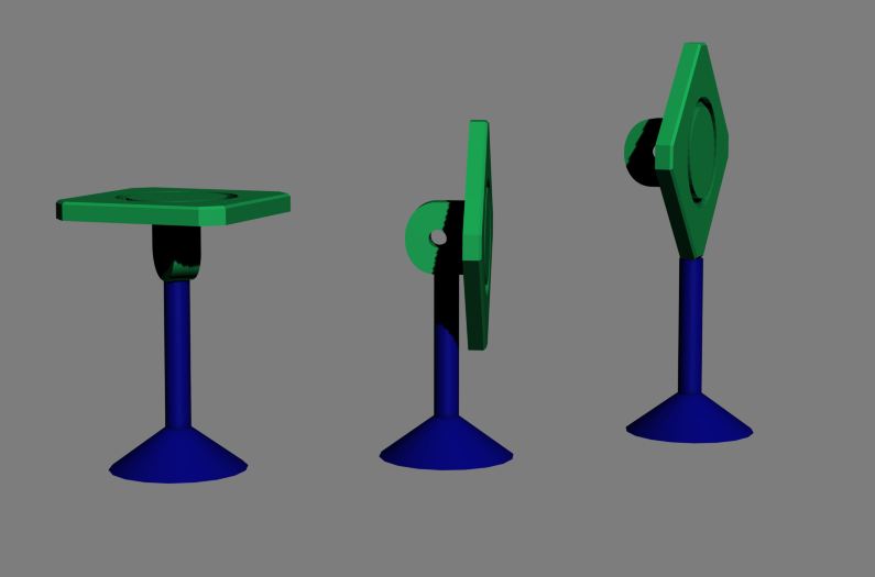

как правильно пристроить летник для отливки пуговицы????   три варианта  и скока летников надо????

3 вариант.

4 вариант...литник с лицевой стороны в центр пуговицы ..мне больше  нравиться..

надо так:  в торец одной из сторон посередине   (  при спиле литника удобнее всего будет )

Я бы делал третий вар-т.

С торца литник удобнее, как тут правильно заметили. Пилить проще. А на углу, при опиловке неудобно и можно геометрию нарушить.

двойной литник в торцы двух сторон - спиливать проще, чем с угла. С лицевой стороны тоже сложновато будет литник убрать.
С одного может недопитка быть. Толщина какая?

С торца удобнее, а проливаться с угла лучшее будет. Мне так кажется.  :trubka:

Вот оптимальный вариант.

Андрей привет..спил литника это вторичный вопрос, а главная задача получить качественную отливку
На данной пуговице есть поясок на лицевой стороне в котором идет резкое уменьшение сечения и плюс к этому в центре обратной стороны петля по этому литник я бы ставил в центр с лица (  вариант 4) если этого будет недостаточно, то вилку, в центр и на торец :)
:)  Ну как недостаточно литника? Это-же пуговица..... Она небольшая. И форма простая.
По моему не стоит перемудривать. По моему с любого варианта прольётся. Ну может для второго надо помудрить с присоединением к центральному литнику? Хотя второй вариант бестолковый, нафик его.
если у тебя будет качественная отливка с "бревном" в центре лицевой стороны, то зачем такая отливка нужна?
И где гарантия, что под литником не будет усадочной пористости? Опять же выводить заведомо плохую поверхность на лицо - не лучшая идея.
А вообще, пуговицы штампуют, если партия большая.
Это надо сильно постараться чтоб такая штука не пролилась! :biggrin2:
:biggrin2: Я за первый вариант. Петельку легче всего обработать.
Резины больше уйдет. И  на елке много не разместишь. :)
Резины больше уйдет. Ина елке много не разместишь.
Хрен с ним. Зато скорость и простота послелитейной обработки всё компенсирует.
не там вы оптимизируете, совсем не там. Резина делается один раз, а отливок будет много.
Так я и говорю, что при литнике на петле, много отливок не будет, потому что восковок на елке больше поместится как раз с торцевым литником. :)
Может так? И пролив будет хороший, и ёлку собирать удобно
