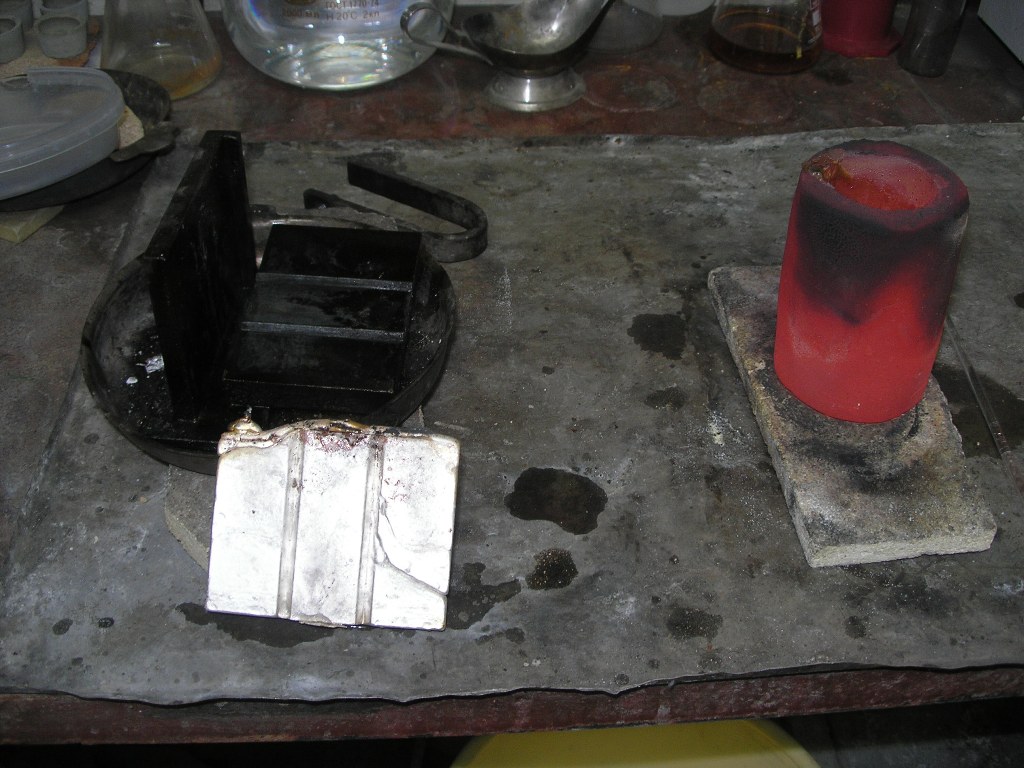

Лью так:
Печки для плавки сдохли, поэтому временно использую обычную муфельную печь
Стальную изложницу грею на плитке или горелкой до примерно 100-200 градусов, маслю обычным литьевым воском, тигель графитовый простой без изысков, но с толстыми стенками
солю-перчу борной кислотой, мешаю кварцевой палочкой
уголь не добавляю, лью без через пламя не резко, а плавно в темпе вальса
слиток примерно на 400 грамм толщина примерно 6-6,5 миллиметров. Есть изложница примерно такой же конструкции на килограмм с лишним. Усадочных раковин, отлитых таким образом не наблюдал. В мелких изложницах бывают, но редко, обычно когда в неё резко плюхается металл.
