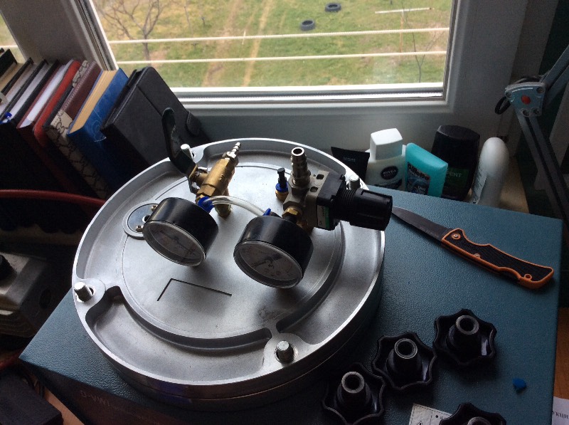

Добрый день! Помогите, пожалуйста, с подключением вакуумного инжектора, китаец типа YAsui.
Один выход для шланга почему-то шире, чем все остальные и шланг туда не подходит ( это гнездо для компрессора, но в моем случае надо блок от автоклампа подключить и через него уже компрессор) .  В этом есть какой-то смысл или можно просто поставить переходник на шланг? Подскажите, кто сталкивался.
я не сталкивался, но думаю, что можно "просто поставить переходник"...
там есть такой недостаток, что давление опрессовки изменяется слишком неторопливо из-за небольших проходных сечений шлангов и клапанов, но крайне маловероятно, что в данном клоне ясуи все эти сечения увеличены до сечения входного отверстия, которое на фотке
может быть, конечно, но наврядле

Ставить переходник однозначно.

Я поставил переходники и на компрессор и на вакуумник.
