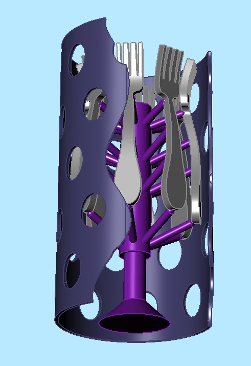

Пытаюсь отлить серебреные  вилки 875 пробы на индутерме 500, почему-то трескаются по середине. Вилки 30 см. в длину, основание и и окончание большие. Даже если трещины маленькие, начинаешь гнуть ломаются. Подскажите пожалуйста как бороться с этой проблемой.

Фото вилки, литниковой системы. Температуры. Чем лигатурите. Цикл прокалки.

Литниковых систем было два варианта, один тот что на фото, второй это стояк в длину вилки и по литнику каждые 3 - 4 см. в торцевую часть по всей длине вилки. Температурных режимов тоже было несколько вариантов опока пробовалась 430; 370; 200; метал 1000; 990; пробовал давить аргоном и не давить. Охлаждал  по 4 часа прежде чем размывать, и студил в воде сразу после отливки. Результат всегда один: трещины по середине, но не в одном и том же месте, разница в трещинах 3 - 5 см.  Лигируем медью, цикл прокалки стандартный для каста 20

Попробуйте представить как заливается металл и в какой последовательности остывает, место остывающее последним подпитывает  те места, что остывают быстрее, и как правило  в этом месте и случается нехватка металла, появление микротрещин, пористость. Разместите свои вилки так, что бы они начали остывать первыми и у них была достаточная подпитка через достаточные литники. Бывает что рвет металл при слишком быстром охлаждении.

Мое мнение- слишком толстые литники относительно изделия. И первый вариант литниковой был более правильный. Металл 1030, опока 550, размыть через 15мин.

По поводу быстрого охлаждения это врятли, потому-что охлаждал по несколько часов, причем первые 2 в стакане индутерма. А вот по поводу расположения вилок, если можно хотелось бы более конкретного совета потому-что я если честно не много не понимаю как их так расположить чтоб они остывали первыми.

на фото может и не видно, но вилки достаточно толстые, и при таких высоких температурах я боюсб, что будут поры

И трещины именно там где литники. Тоже склоняюсь к мнению что литники толстые. И желательно приплюснуть концы литников.
-ЛИТЕЙЩИК-,
Попробуй расположить вилки подальше от заливной горловины, ближе к стенкам опоки, центральный литник потолще почти на всю длину вилки и от него питатели по всей длине вилки. Питатели тонкие как раз делать не нужно.
Еще я бы добавил 0.5% цинка, сплав получится с более плотнои мелкозернистой структурой.

Для сплава с медью температуры самое то.
Есть два способа подпитки:
-при свободной заливке толстыми литниками и центральным столбом, чтобы подпитка шла оттуда в момент образования кристаллов.
-при вакуумном литье- тонкими литниками по всей длине, вакуум тянет вокруг, металл "зашел" и тут же "встал", ни пор тебе ни усадок.
