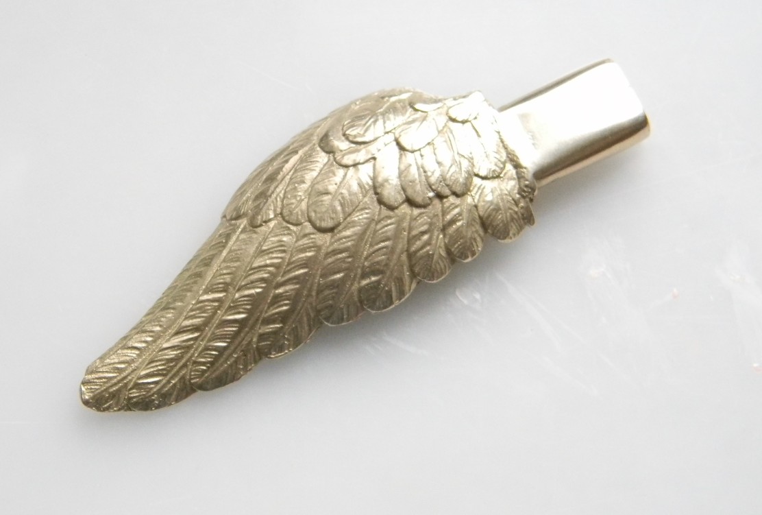

Я хоть не литейщик, но все таки внесу некую поправку. Классический нейзильбер (МНЦ 15-20). Именно он применялся для изготовления вилок и ложек. То есть: Никель - 15 %, цинк - 20 %. В 90-х из отходов производства вилок и ложек и брали метал для литья бижутерии (сережек, колец, перстней и т.д.) У самого где-то валяются еще литые заготовки. Все отливалось. Вот нашел старую фотку. Это как раз есть МНЦ 15-20.

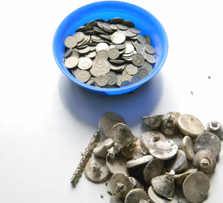

Мы как-то пытались отлить мельхиор, предназначенный для штамповки, то есть идущий с завод в полосе на катушке.
Была кучка высечки, закинули в тигель. Попер белый едкий дым, отливка получилась вся в раковинах.
Зато из специального литьевого мельхиора получилось все как надо.
Осталось только фото стояка после "неправильного" мельхиора

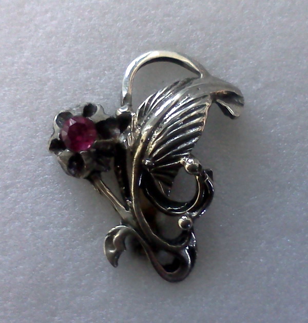

Приходилось работать с данным металлом много раз.Отливались практически любые изделия без ограничений.При желании, металл и в изложницу залить возможно  , и проволоку изготовить. Хорошо поддаётся электрохим. полировке.Например, в труднодоступных  ажурных изделиях.Электролит  H3PO4(ортофосфорная кислота).
Плавку металла проводил  в плавильной печке. Материал тигля- графит. Флюс применял : Бура+борная кислота+сода.
Средняя температура   опоки при заливке металла  650.
Вывод один.С данным металлом работать можно ,и без особых проблем. Поэкспериментировать конечно тоже придётся.
