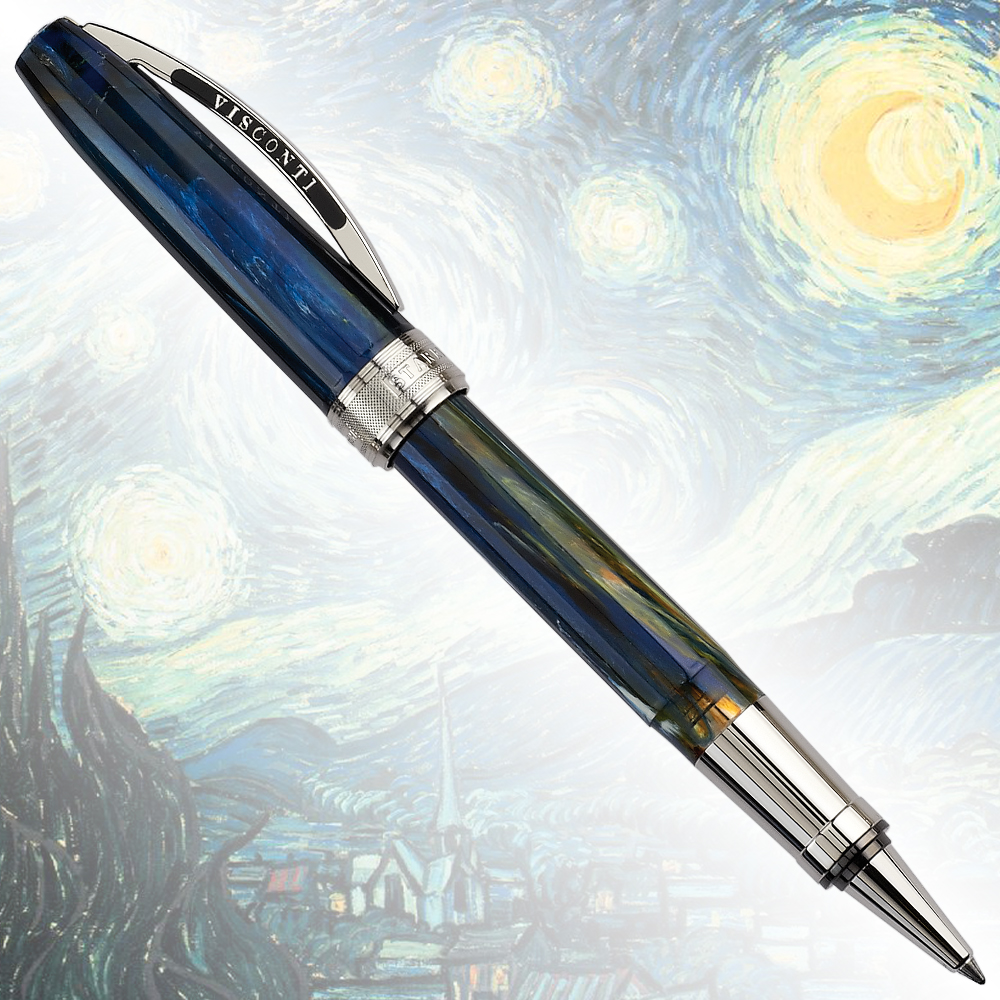

Здравствуйте!
Очень интересует возможность литья деталей для ручек (письменных) из высокопрочных акриловых смол. Насколько я знаю именно этот материал используется для производства элитных пишущих аксессуаров.
Если лить акриловые смолы нельзя, то как лучше проще и дешевле изготовить эти части? Фрезерный станок?
Пример изделия

льют под давлением

Для литья под давлением нужен пресс или пресс с подогревом, с подогревом правда это для плавящихся пластмасс. Если речь идет о самоделке, то можно скачать советскую книгу Пионер-умелец, там в литье пластмасс описан.
Либо вакуум, мне он кажется более предпочтительнее.
Хотя, таких красивых разводов достичь наверное сложно, проще взять готовый брусок и проточить на токарнике. Фрезер, конечно, можно применить для проточки посадки под язычок, но, в принципе и без него можно обойтись, а так - токарника хватит, лично я бы даже отливки собственные центровал токарником.
