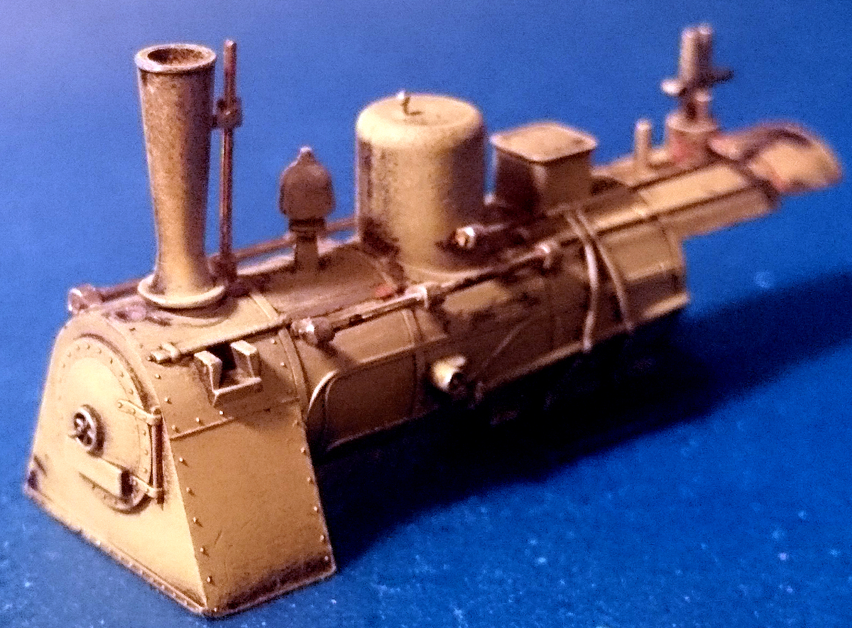

Есть задача сделать партию отливок с мастер-модели, это не украшение, модель паровоза в масштабе 1:160.
Есть очень детализированная мастер-модель из пластика и металла, нужно отлить с нее партию в 10-20, может 30 штук. На рынке есть предложения подобного литья, но из пластика или из смолы. То есть в силиконовую форму, снятую с этой модели. Но хочется это сделать в бронзе, или латуни, или в чем-то подобном. Вопрос к ювелирам, возможно такое? Дело в том, что это точная копия паровоза, точнее того, что у него выше колес, котел, будка, разные технические детали и поэтому литьё должно быть очень точным.
Вот ориентировочный пример того, что надо отлить, шланги и разные прочие отдельные части будут делаться потом из проволоки.
При такой небольшой партии боюсь что моделирование деталей, резка, отливка, и все последующие процессы этот паровоз станет золотой по деньгам.

Речь идет об отливки основной части, примерно вот такой, только без поручней, но с будкой и платформой, поручни потом, при монтаже, я сам. И детали и саму мастер-модель тоже сам. Саму мастер-модель я делаю, размер этого пепелаца примерно 5см в длину

можно -и делал по 10 штук и отправлял в Германию. Лил в серебре и латуни. Уважаемый какая бронза0там олово -только латунь . но лить надо по деталям и потом спаивать. модель резинил в силикон 2 компонентный прозрачный .

Латунь - прекрасно. То есть, я правильно понял, что мастер-модель целиком отформовать и отлить не получится из-за сложности самой модели? А лить по восковой модели или силикон?

SandroN, проблема не снять резинку с целого паровоза а выташить восковку из резинки не сломав её по сему делают отдельно элементы и на монтировку

Вопрос толщины зависит не от того как вынимать восковку (вытащить и при 0.5) а из за веса самого изделия и чем паять элементы. Ладно раскажу. Значит много факторов надо учитывать-1 когда я начал делать сразу возник вопрос в резине а именно в рамках и цене резины. Мелкие детали и крупные распределил в разные рамки но залил 2 компонентным прозрачным силиконом-это и дешевле вышло и видно как резать.2 как резать но тут опыт надо думать как вынимать не повредив и чтобы шов разьема был там где его легче обработать.3 толщина 1 мм хорошо но усадку не отменял некто значит нормально до 0.7 допустимо но меньше нельзя усадка воска и литья и обработка сделает свое дело. 4 на чем лить-я лил на центробеге индуктором на 3 фазы а именно 1кг 200. А чем вам лить? И важное сплав латунный не томпак.желательно литьевые .5 как собирать-при изготовлении и дороботки модели я делал замки. 1 паял латунью газ кислород но потом пошло лазером.
