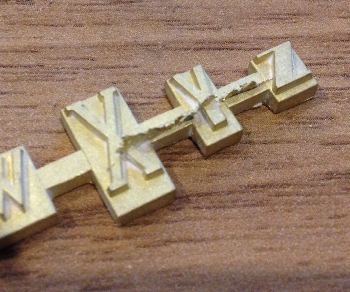

За неимением другого, используем формомассу Gold Star Delta. Инструкцию с режимами так найти и не удалось, по этому были перечитаны ветки по режимам и выбран наиболее часто упоминаемый:
1) Формуем и высушиваем в течении суток.
2) Вытапливаем в течении 2-3 часов на 150 градусах в муфеле (зеленый ферис).
3) После пункта 2 возможна пауза на 1-2 дня из-за удаленности мастерской и ограниченности времени.
4) Непосредственно прокалка, все на самой медленной скорости (у моего муфеля это 3-я скорость, 2-3 градуса в минуту):      а) нагреваем до 300 и держим 1 час.
     б) до 480, еще час.
     в) 750 на 2 часа.
     г) опускаемся до температуры литья (650-700) и на ней отливаем ювелирную бронзу (та что с цинком).
Теперь, собственно сам вопрос: в опоке, в результате прокалки, образуются трещины. Это явно говорит о неверном режиме прокалки, но что именно в нем попробовать поменять - не понятно.

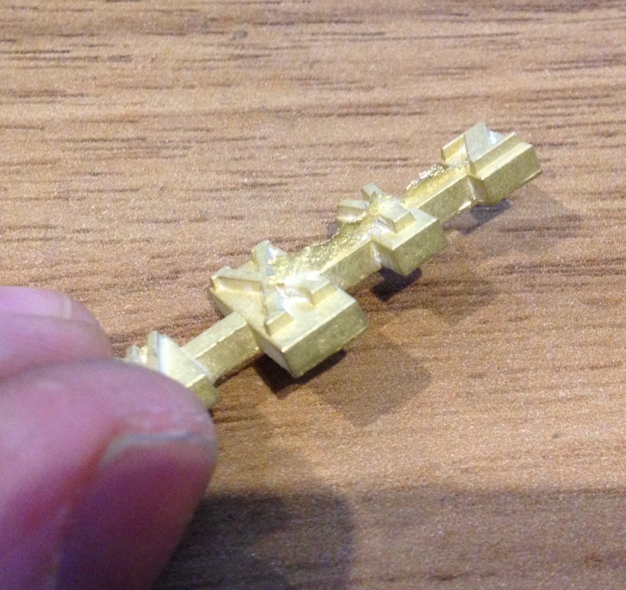

Трещины не всегда затрагивают изделие, и даже если затрагивают, то дефекты, как правило, ограничиваются небольшим облоем. Реже что-то отваливается.
Пример дефекта на фото.
Подскажите, что попробовать поменять в режиме для предотвращения образования трещин?
при нагревании сначала гипс сужается, а потом кварц расширяется и все это происходит снаружи вовнутрь...от сужения трещины радиальные, а от расширения - концентрические
тоже с вентиляцией может быть интересная штука - пока воск вытапливается вентиляция только вредит, так как формуху подсушивает, а когда воск стечет, то сквозняк очень даже помогает лишнюю воду убрать, ато пока форма не высохнет, опока выше сотни не нагреется, а печка в это время может уйти в отрыв, а  потом опока ка-а-а-ак припустит температуру печи догонять и потрещит
но, ваще-то, причин может быть много всяких...головоломное это дело

Возможно, формомасса слегка "подпорчена". Т.е. некоторое количество полуводного гипса, входящего в её состав, гидратировалось, превратилось в двуводный и выпало из процесса. Соответственно, такая формомасса становится заведомо более слабой, поскольку в ней меньше активного связующего вещества.
Конечно, можно попробовать добавить меньшее количество воды, но это приводит к потере текучести. В этом случае заливать в опоку надо под вибрацией и сразу её выключать после заливки.
Этот также может привести к уменьшению рабочего времени, поэтому смешивать с водой и заливать в опоку надо БЫСТРО. Т.е. смешивание - порядка полутора минут и сразу заливка. Всё надо успеть сделать примерно в 3 минуты. Это будет гарантией того, что залитая формомасса будет иметь максимальную прочность.
Теперь по процессу.
При какой температуре вы её сушите и зачем?
"2) Вытапливаем в течении 2-3 часов на 150 градусах в муфеле (зеленый ферис). "
неплохо. Но как осуществляется нагрев муфеля? Вы нагреваете его сначала и ставите туда опоки? Или муфель греется вместе с опоками от комнатной температуры?
"3) После пункта 2 возможна пауза на 1-2 дня из-за удаленности мастерской и ограниченности времени. "
Т.е. вы берёте эту опоку и куда-то везёте...
Этого делать категорически не советую, поскольку при такой термообработке (150 С) формомасса сильно теряет свою прочность.
Если этого никак не избежать - относитесь к такой опоке как к большому куриному яйцу. Бережно, заботливо, аккуратно... не трясти и не стучать. :))) Помните, что внутри - очень хрупкая и нежная субстанция.

Проблема решена, практически на 100%.
Решение: сушка не более 2-х часов перед вытопкой. И добавил еще одну ступеньку на 150 градусов (в течении часа) при прокалке.
Все остальное без изменений:
1) Загружаем опоку в холодную печь и вытопка на 150 в течении 2-3 часов. Оставляем опоку в печи до следующего дня (обеспечивая равномерное и постепенное остывание).
2) Прокаливаем 0-150 150-300 300-480 480-750.
3) Снижаемся до температуры литья.
Трещин нет, отливка идеальная!
Всех благодарю за помощь!

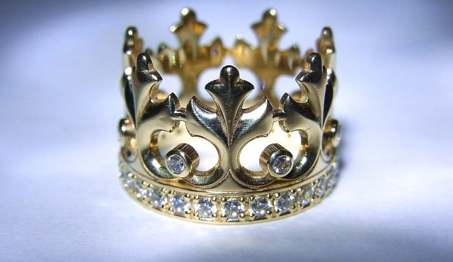

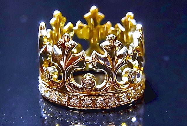

фотки ужались - пардонте и ещё пару фоток из без\зольного воска. На короне НЕ запаивал НЕ единой поры и не забивал пор\не проливов - можно на кастах с боку увидеть даже следы от фрезы (кольцо ещё до полировки) .ФМ 20-ый, вакуум Комбикаст - режимы были такими.  Вечером заформовал и на ночь в пакет. Утром на вытопку литником вниз до 360* и потом перевернул воронкой вверх . время набоа 3*мин и час на 730, потом понижение до 550* - час остывания на этой полке и кувырк  :blush2:

фотки ужались - пардонте и ещё пару фоток из без\зольного воска. На короне НЕ запаивал НЕ единой поры и не забивал пор\не проливов - можно на кастах с боку увидеть даже следы от фрезы (кольцо ещё до полировки, после магнитной галтовки) .ФМ 20-ый, вакуум Комбикаст - режимы были такими. Вечером заформовал и на ночь в пакет. Утром на вытопку литником вниз до 360* и потом перевернул воронкой вверх . время набоа 3*мин и час на 730, потом понижение до 550* - час остывания на этой полке и кувырк

tof71,
Информативно, есть над чем подумать.
Небольшой офтоп: на короне видны следы продольные, характерные для фрезы с большим шагом. Чем и с каким шагом режете?
режет друг - у меня уже не хватает рук на всё ,ведение бухгалтерии( частично), работа с заказчиками, закупки расходников, поездки в налоговую, в ГИПН + надо и заказы тоже выполнять = и итог я не шарю по 3D и очень жаль к сожалению МОЕМУ  :(
ранее пытался тут это обсудить , особенно кто и как убирает следы от фрезы особенно с торцов - получил ответ что не парился !!! вывод сам себе сделал - дорабатывать в ручную .  На фото корона после магнитной галтовки и вообще не полирова и добавлю хоть не в качестве фотка но уже наполирована так что не сумел толком сфотать из-за бликов , так что мне тоже как и многим полезен новый раздел про "фото в ювелирном деле" .почитываю и смотрю ютуб.  А следы от фрезы убираю под микроскопом в рукопашку шабером который сделал из сверла в 1мм и сточил его на конус почти в "ноль" , убираю не на восковке конечно а на первой отливке  ну и если резинка нужна то все последующие танцы.
