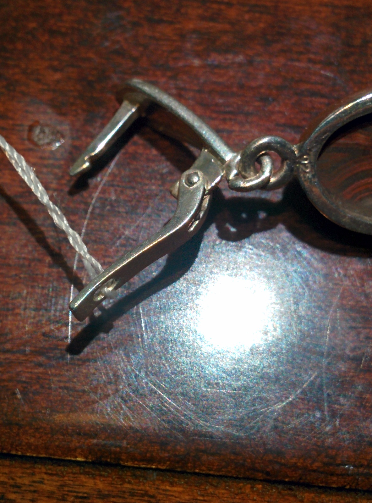

Доброго дня!
подскажите новичку - как выливают швензы ? чтобы поставить на поток,какие нужно сделать штампы или готовые выплавляемые модели. Я может не очень объемно формирую вопрос, в силу того что, новичек в этом деле,в процесе дискусии, исходя из ваших ответов, я бы составилнекоторую большую картину, и ответил бы вам конкретно что мне нужно.
