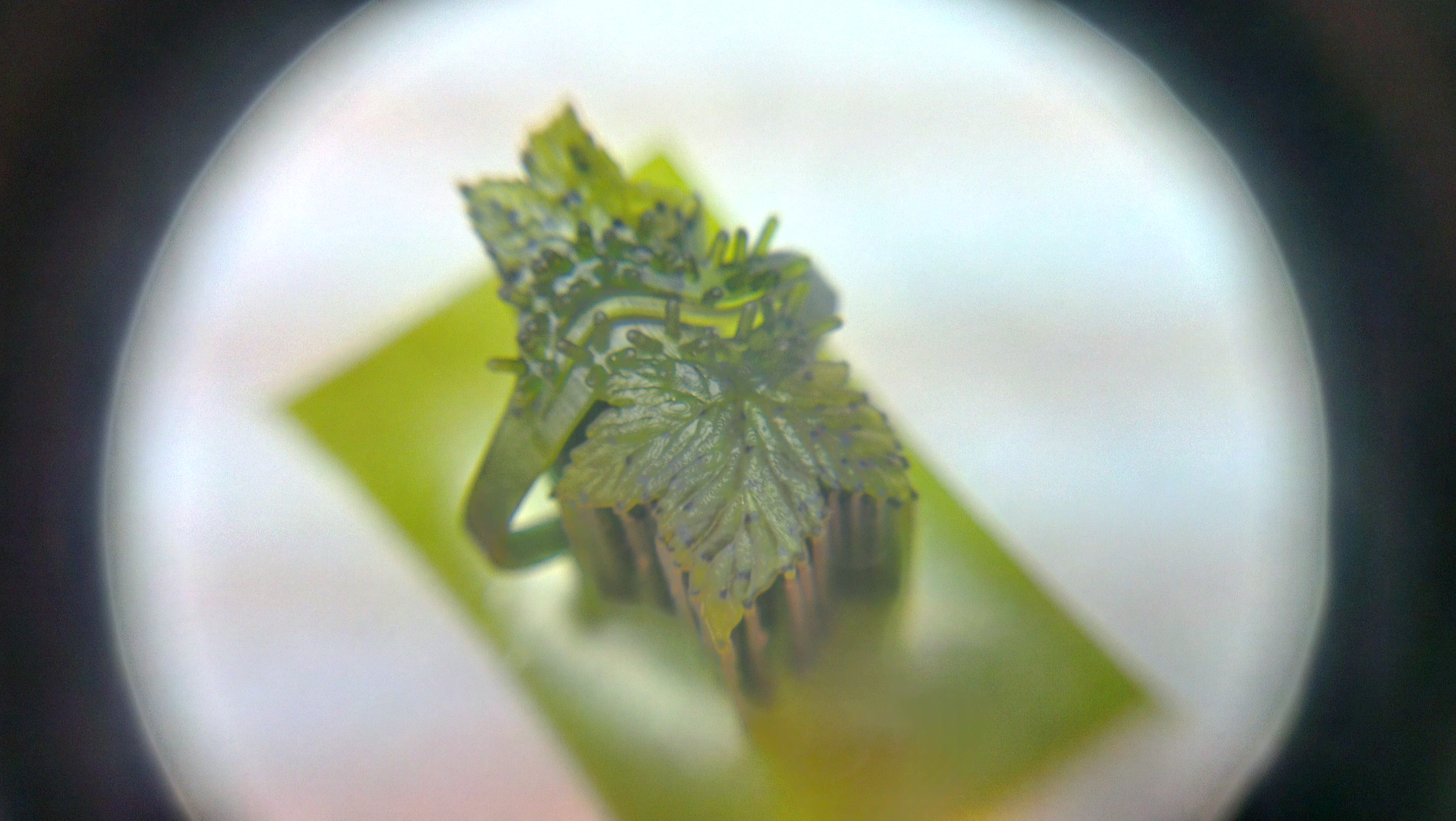

Регистрация: 09.03.2011
Сообщений: 9
Голосов: 1 / 1
такой полимер? Вот, что получилось.
Регистрация: 16.05.2007
Сообщений: 1771
Голосов: 48 / 7
rezon12,
да такой

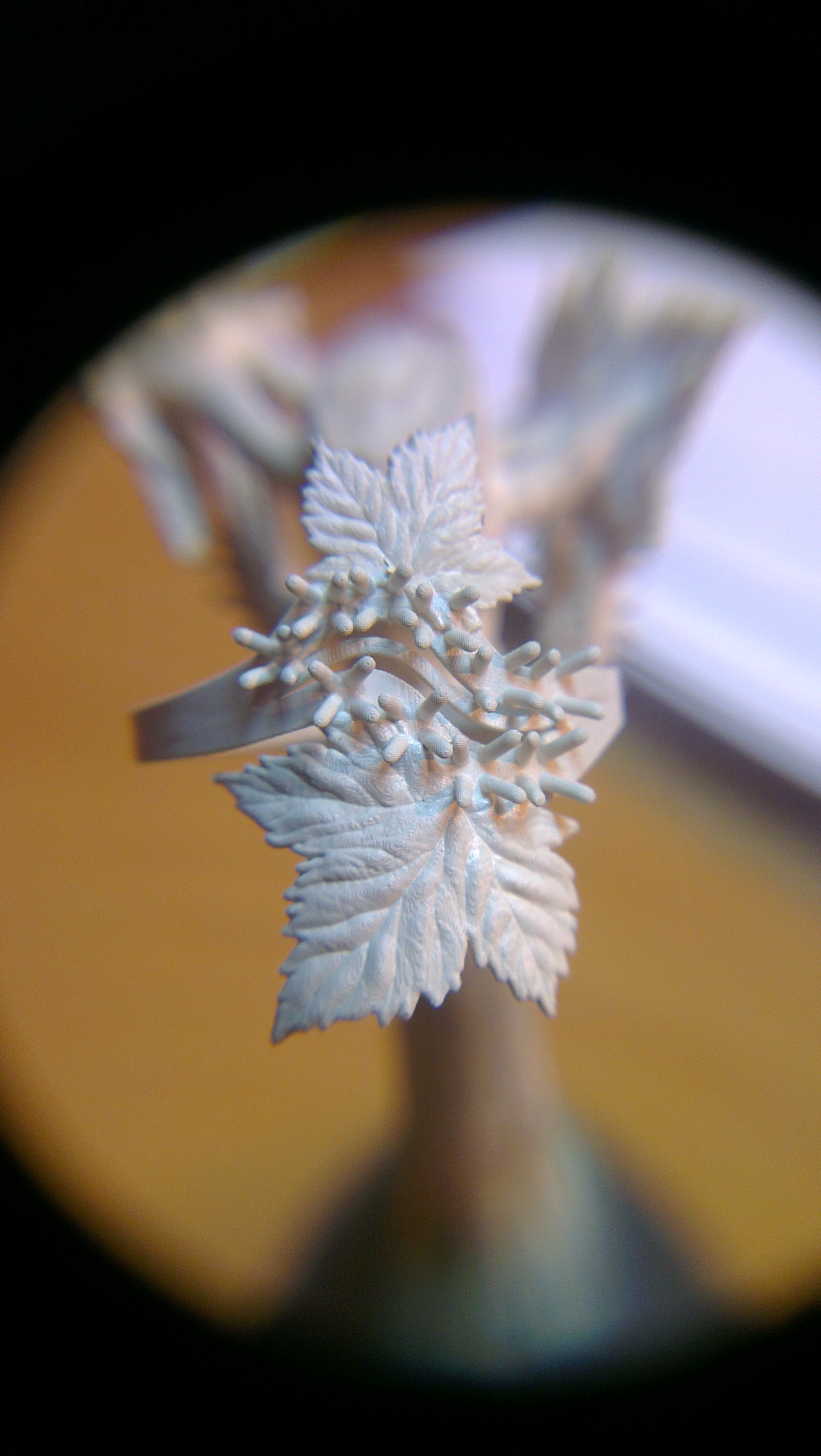

Сообщений: 9
Голосов: 1 / 1
Принтере Envsiontec Desktop XL,
фотополимера EPIC. Лил в бюджетную формовочную массу "Investrite". Режим термообработки формы следующий:
- выдержка после формовки 1.5 часа;
- в прогретую печь до 200 С поставить опоку;
- в зависимости от массы смеси выдержать при данной температуре от 1 часа (масса смеси 1 кг) и выше;
- около 3 часов нагрев до 730 С, выдержка 3 часа;
- охлаждение до температуры литья (у меня было 560 С), выдержка около 1 часа (зависит от массы формовочной массы).
Удачи!
