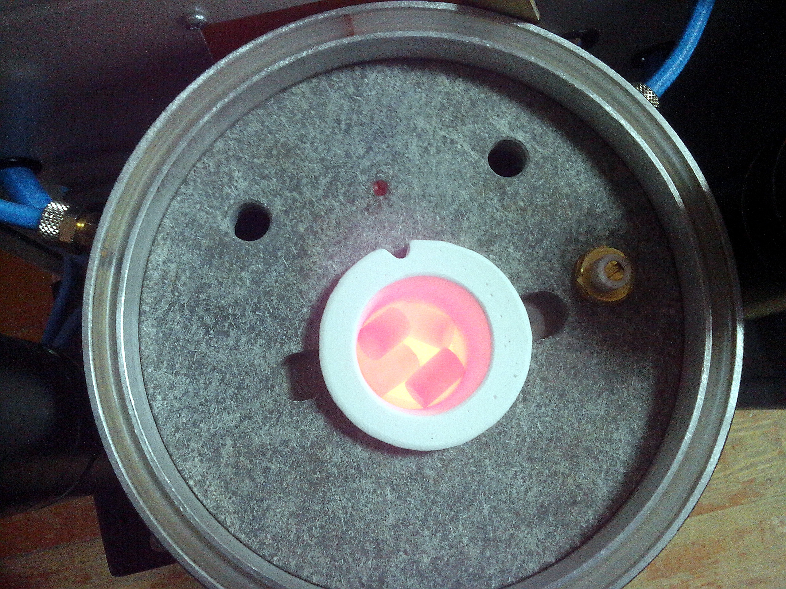

УЛВК-30А - настольная вакуумная индукционная литейная установка с глубоко развитой системой управления, предназначенная для прецизионного литья любых сплавов благородных металлов и сплавов неблагородных металлов (за исключением титана) в воздушной среде, в вакууме или в среде защитного газа (аргон).
Несмотря на "стоматологический" уклон, установка с успехом применяется ювелирами. В частности, для плавки платины.
В документации на литейную установку УЛВК-30А даны значения по загрузке тигля в диапазоне 5...100г стоматологического сплава CoCr (плотность 8,2...8,4 г/см3). Заводские технологические испытания проводятся при загрузках 3...150г. В качестве примера: - 150 грамм стоматологического сплава CoCr, расплавленные на установке.
В установке используется тигель со следующими размерами:
Высота камеры опоки литейной установки УЛВК-30А равна 80мм. Диаметр - см. на фото.
Подробнее о литейной установке можно прочитать здесь http://bekar.dax.ru/ulvc30a.htm

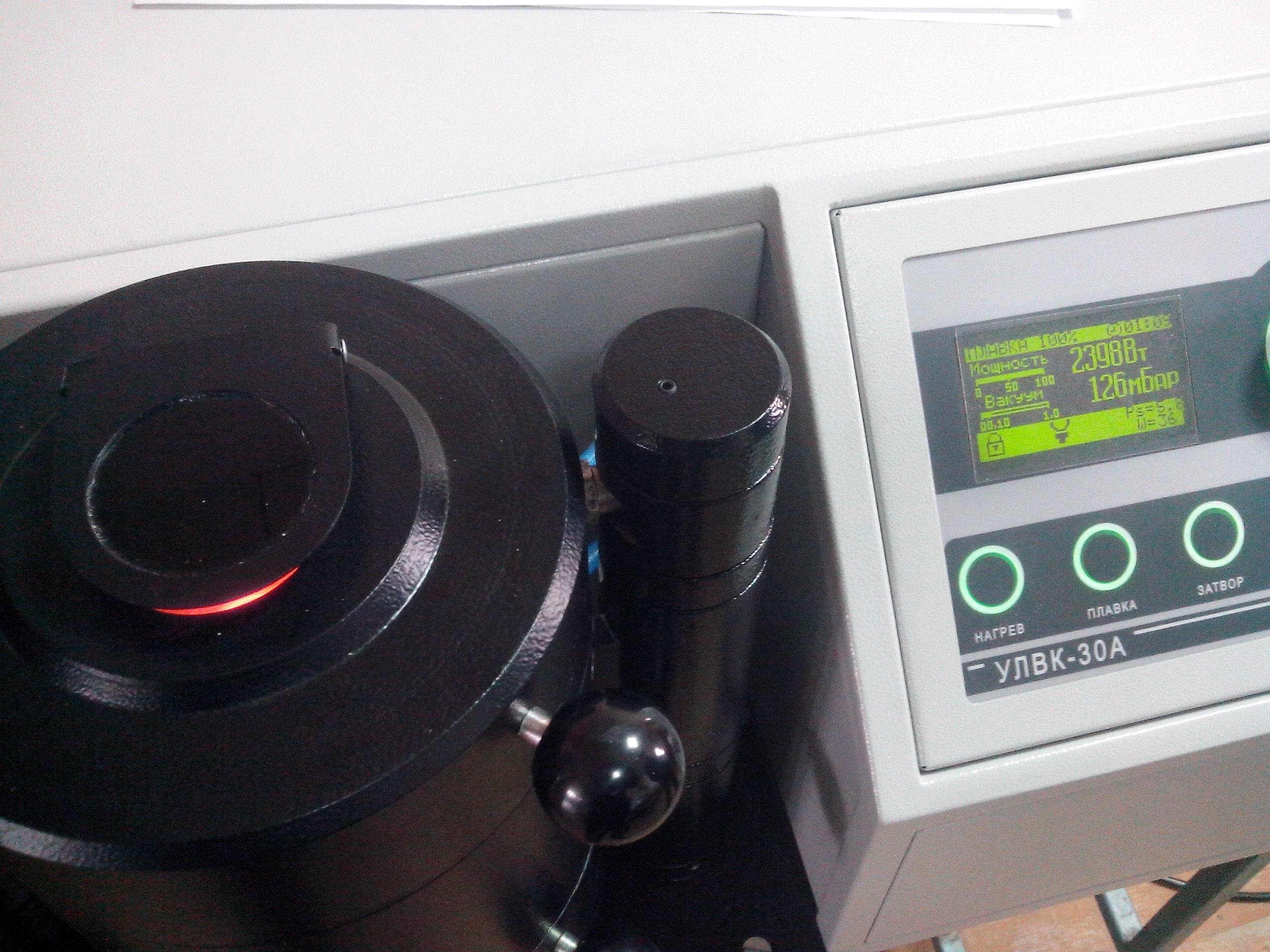

Настольная индукционная вакуумно-компрессионная литейная установка УЛВК (модель 30А) для литья любых сплавов благородных металлов и сплавов неблагородных металлов (за исключением титана) в воздушной среде, в вакууме или в среде защитного газа (аргон).
Основные достоинства:
— Управляемая атмосфера плавки:
* плавка в вакууме или в среде защитного газа;
* автоматическое поддержание заданного уровня вакуума;
* возможность глубокого удаления воздуха путем многократной промывки камеры аргоном;
* автоматическое определение времени задержки подачи давления прессования в зависимости от массы и текучести сплава;
* цифровой контроль величины давления прессования;
* прессование жидкой фазы расплава может осуществляться аргоном.
— Донный разлив расплава:
* скорость истечения расплава не зависит от действий оператора;
* исключено механическое воздействие на опоку во время литья;
* нерастворимые соединения оксидной пленки не попадают в литейную полость опоки;
* расплескивание расплава при его истечении из тигля исключено;
* подогрев расплава продолжается до его полного истечения из тигля.

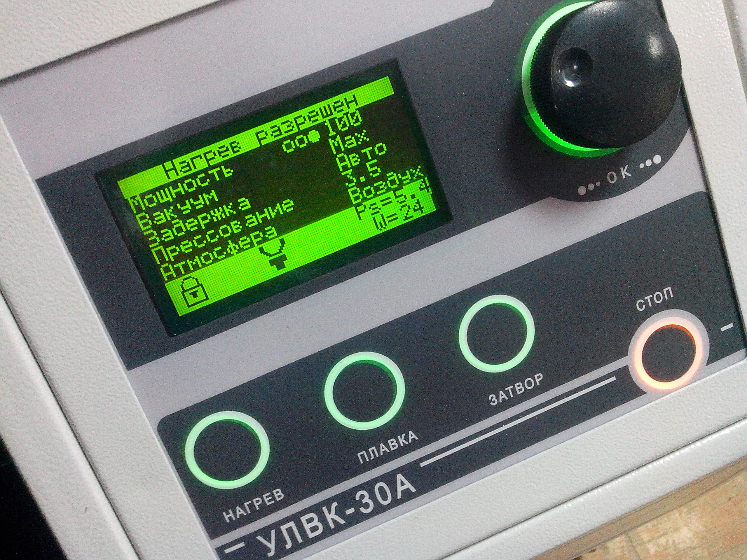

— Интеллектуальная система управления:
* автоматическая коррекция режима работы установки в зависимости от типа используемого тигля (керамический тигель или керамический тигель с графитовой вставкой);
* автоматическое определение типа загрузки (масса, объём) для эффективного проведения плавки и литья;
* плавная интерактивная регулировка мощности генератора для комфортной работы;
* автоматическая компенсация колебаний напряжения питающей сети;
* интуитивно-понятный интерфейс и развитая система диагностики;
* информационный графический дисплей и многофункциональный регулятор (энкодер) для легкого управление процессом литья;
* система контроля с функцией отслеживания технологических параметров и предупреждения ошибочных действий оператора.
— Высокая оперативность:
* автоматическая герметизация рабочих камер;
* минимум ручных операций;
* минимум обслуживания;
* универсальность и компактность.
Технические характеристики:
Напряжение питающей сети, В .................................220 +/-10%
Потребляемая мощность, кВт, не более .........................3,5
Масса расплавляемого металла, г ................................5...100
Диапазон регулирования мощности генератора, % .......20...100
Диапазон регулирования остаточного давления (вакуума) в плавильно-литейном блоке , мбар .............................<100...500
Диапазон регулирования давления прессования, бар ......2...4
Задержка включения давления прессования, c (дискретность 0,1 с) ..........................................................................0...2,0
Давление сжатого воздуха от внешнего источника, бар .7...8
Размеры (глубина х ширина х высота) , мм ................580х540х340
Масса, кг, не более ....................................................60

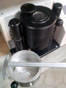

УЛВК-30А  - это, конечно не Indutherm VC-400 ( Indutherm VC-600).
И не YASUI VPC K2-5 или  YASUI VPC K2-5.
Литейная установка УЛВК-30А по характеристикам, отражающим параметры загрузки тигля (тип сплава, его масса) и размерам опоки стоит в одном ряду с Galloni Pressovac, Indutherm MC15 , Schultheiss VPC040, Yoshida Gapman YGP-2SN.
Высота камеры опоки литейной установки УЛВК-30А равна 95мм. На дно камеры укладывается теплоизоляционный вкладыш высотой 15мм. Т.о. полезная высота камеры равна 80мм.
Диаметр камеры опоки - 135мм.
