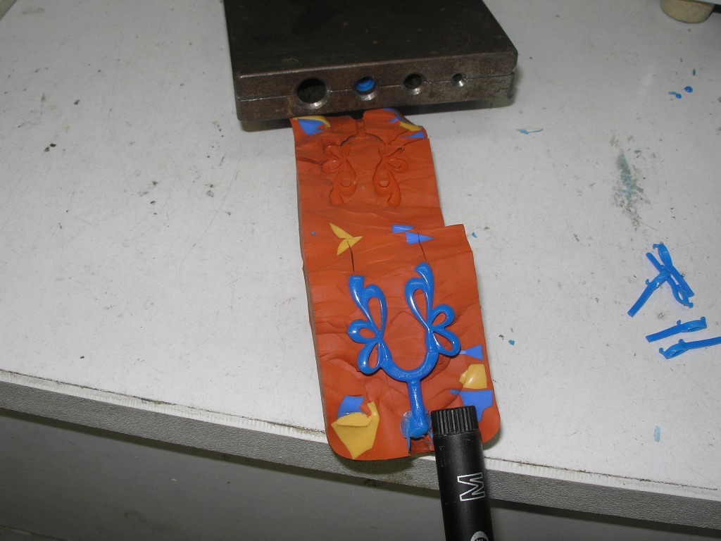

А может кто знает - можно как-нить попереиспользовать красный силикон, ну тот, который кирпичного цвета ? А то набралась за годы куча резинок с дурными или неинтересными моделями а подло продать за большие деньги кому-нибудь неразбирающемуся никак - совесть замучит, спать не буду,  а выкидывать жабка не даёт. Вот и думаю.

кастальдовскую красную мыл, резал на куски и вулканизировал со свежей как наполнитель.

Кастальдо силиконовую можно любую по цвету так использовать
Но нужно ли тратить время на порезку наполнителя?
