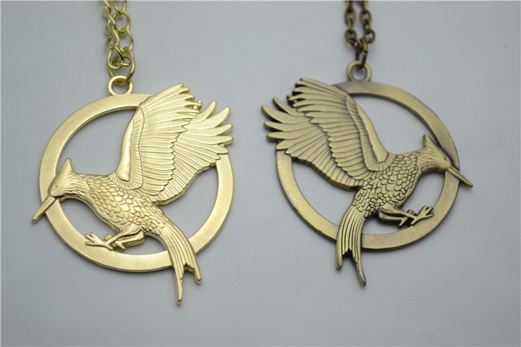

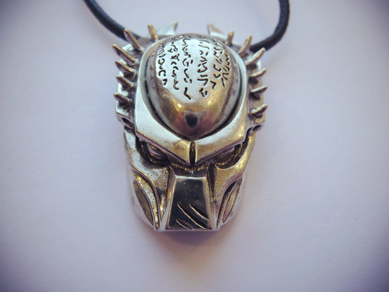

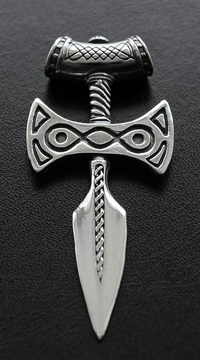

допустим некоторые из них:
много возни с обработкой после литья? (при условии что литьё сделано нормально конечно)
чтобы довести изделие до ума после литья, что потребуется в первую очередь? возможно ли это без доп обучения при условии что руки растут не из Ж...
Вы показываете готовые изделия, и спрашиваете много ли  возни, показывать надо не тронутую отливку.

Я по этому и сказал Вам про не обработанную отливку, я видел изделия из лопнувшей при не правильном цикле прокалки опоке, похожие на Ваши, на верхней фотке, в которых все пустоты были затянуты пролившимся металлом, значит уже нужно орудовать лобзиком, а при плохом вакуумировании проливаются кернера, значит человеку в руки надо дать штихель, и посадить за микроскоп, вот я о чём, нужно видеть отливку.
