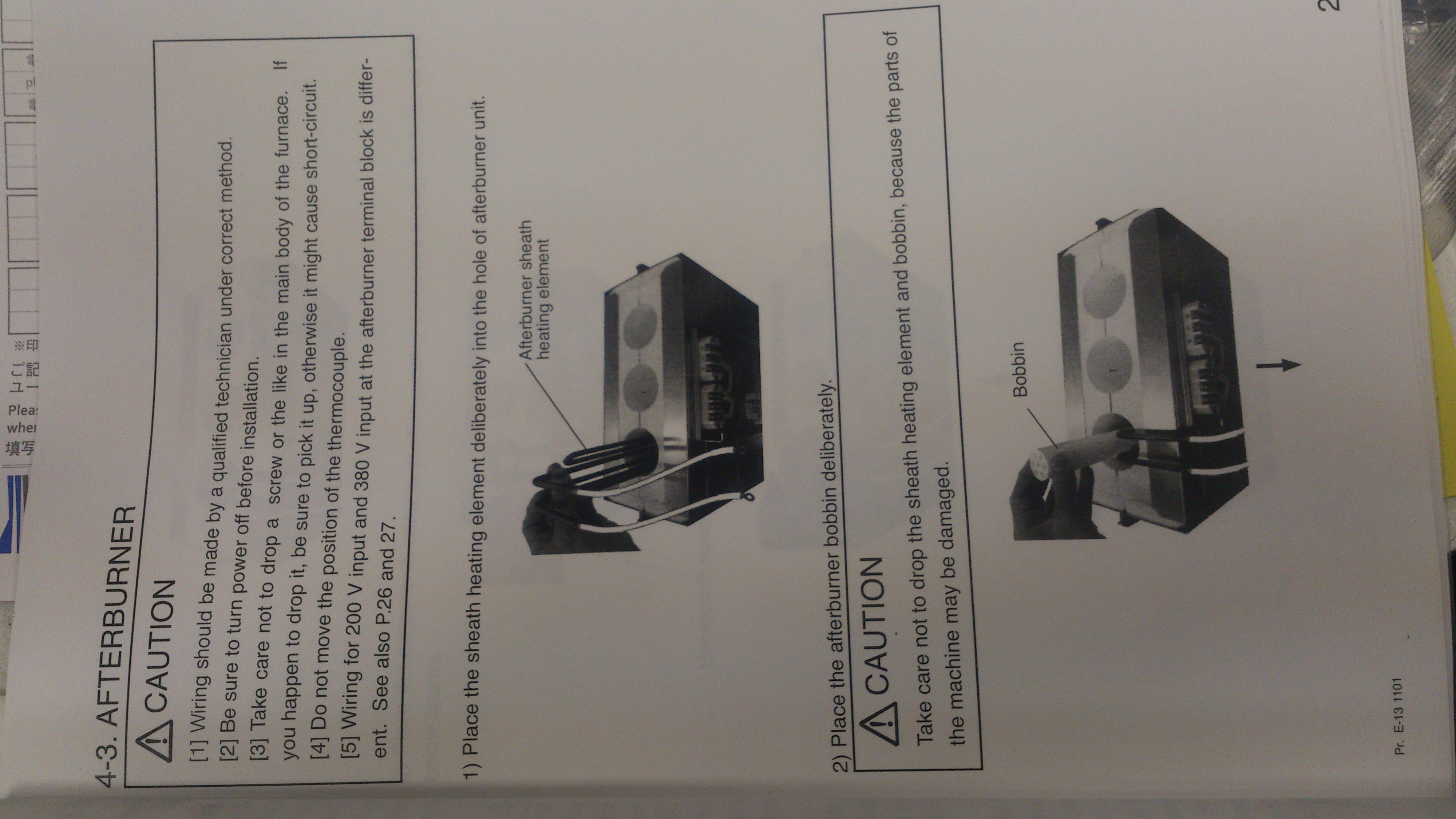

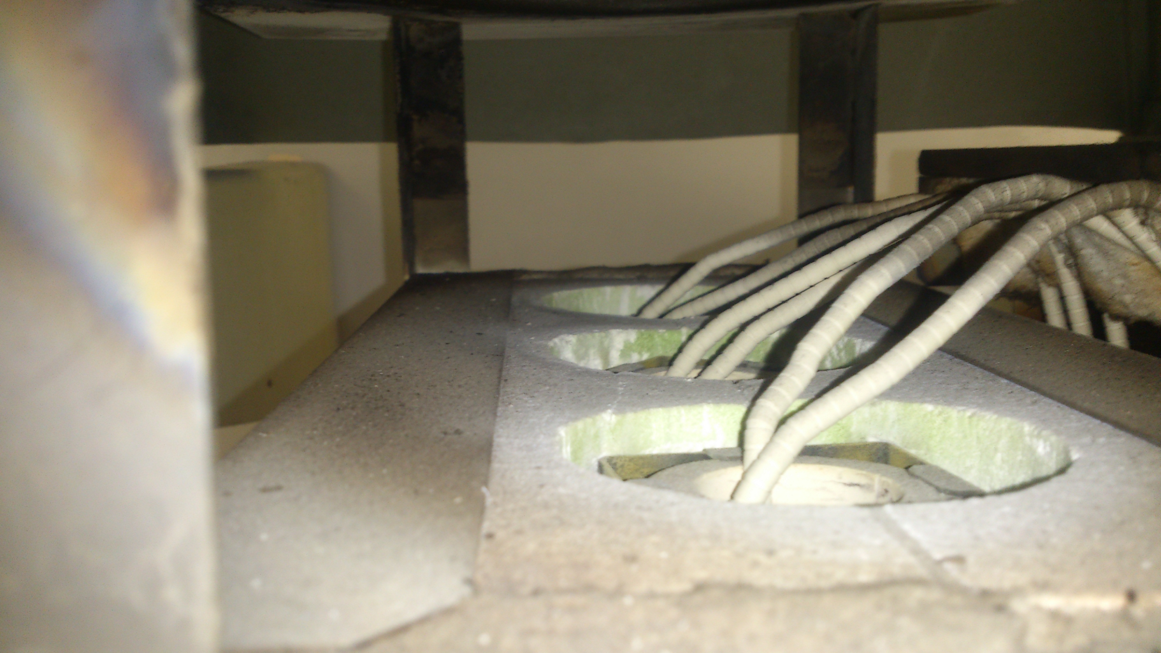

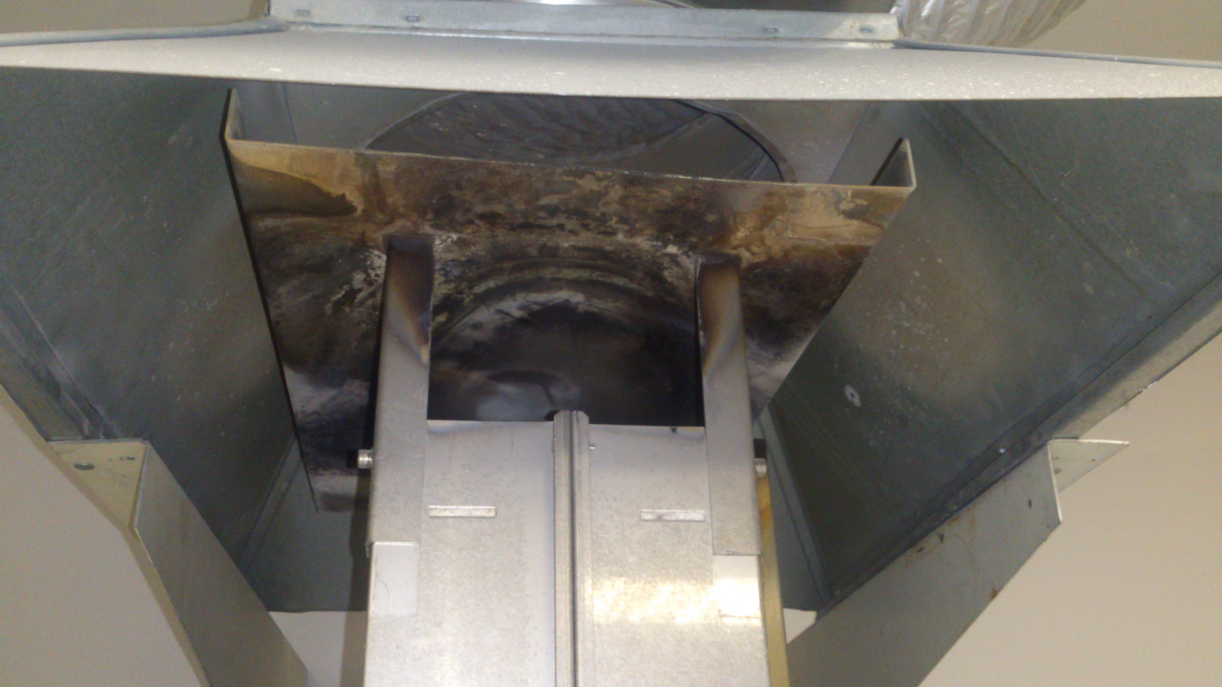

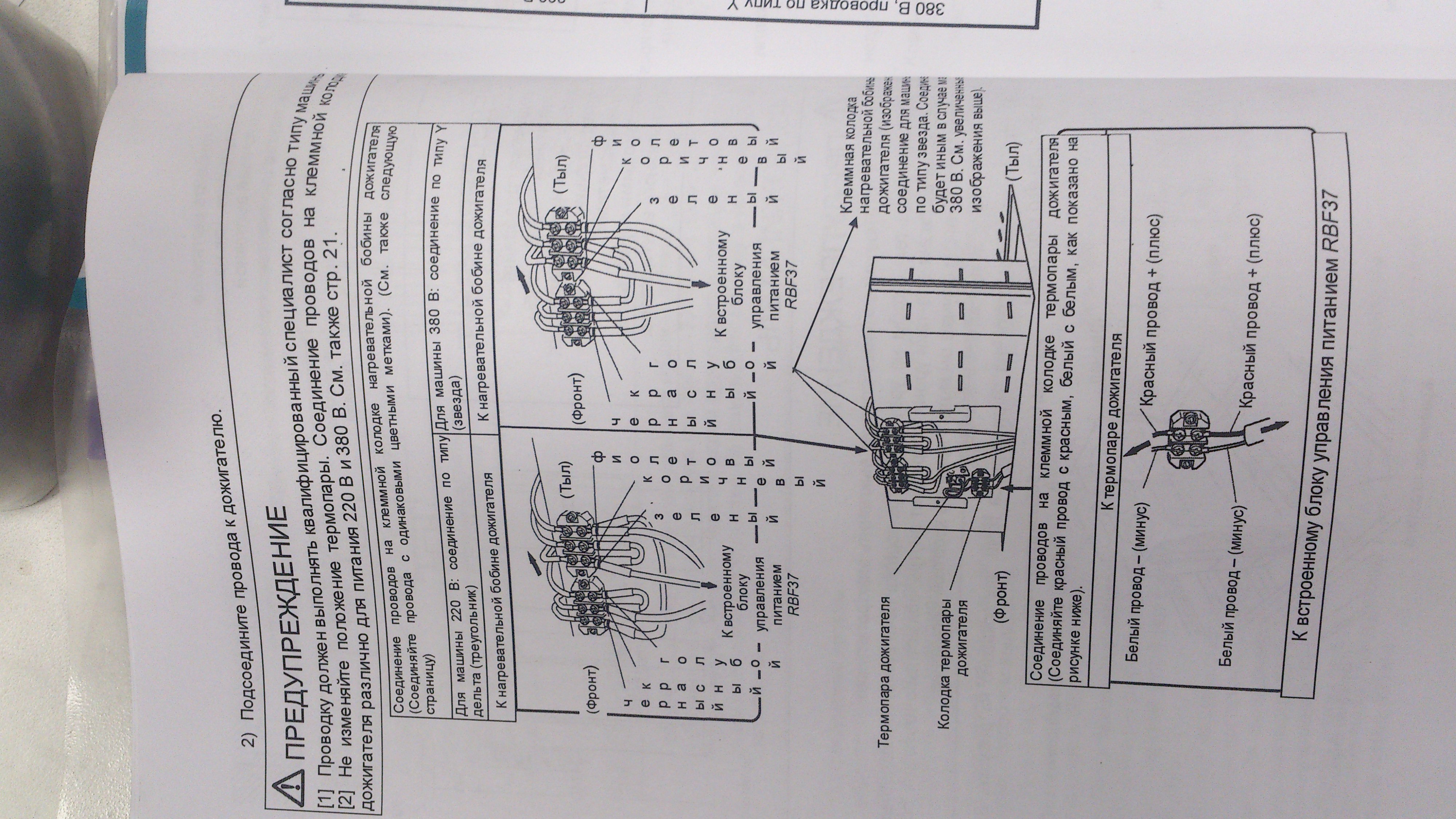

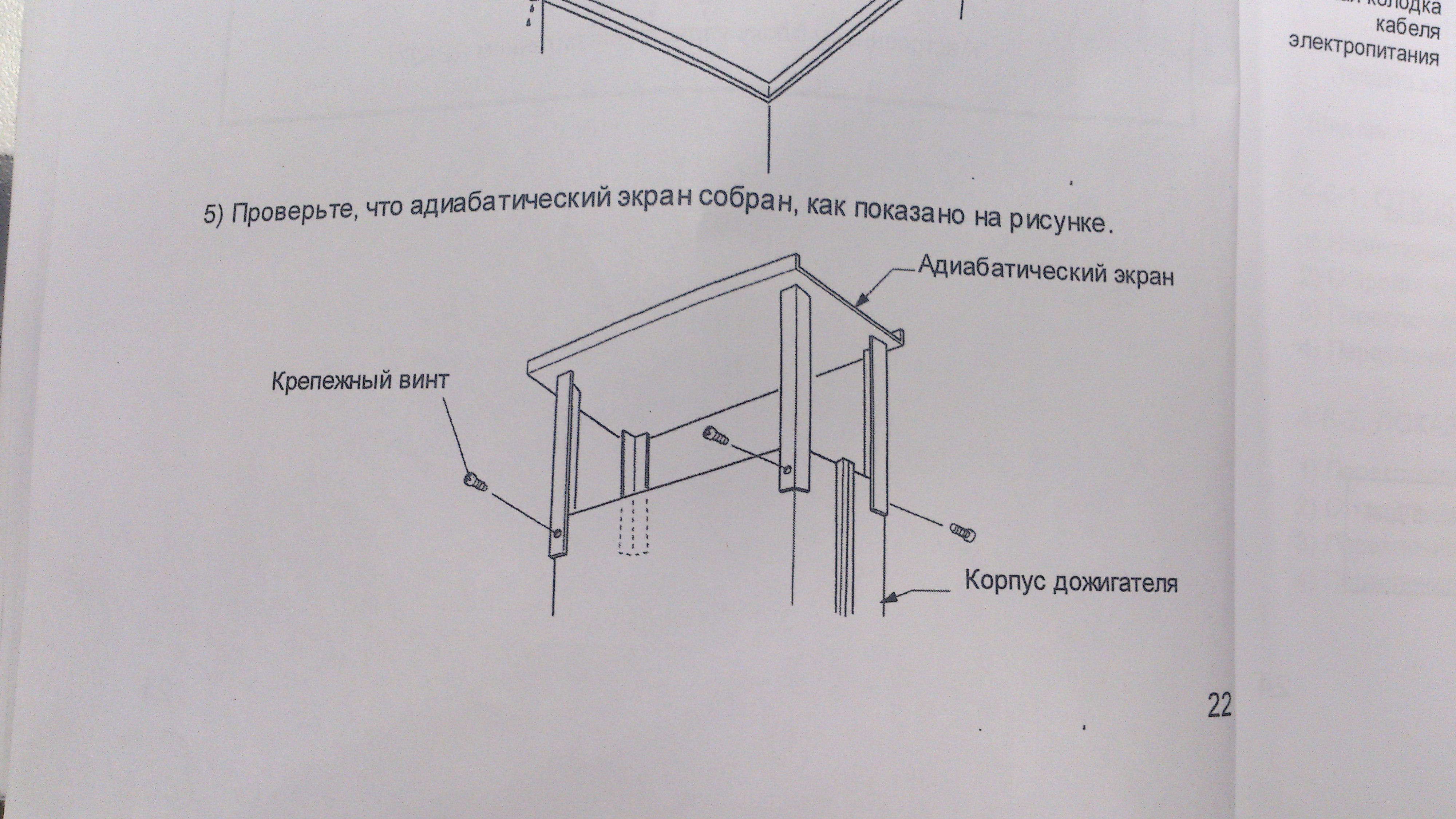

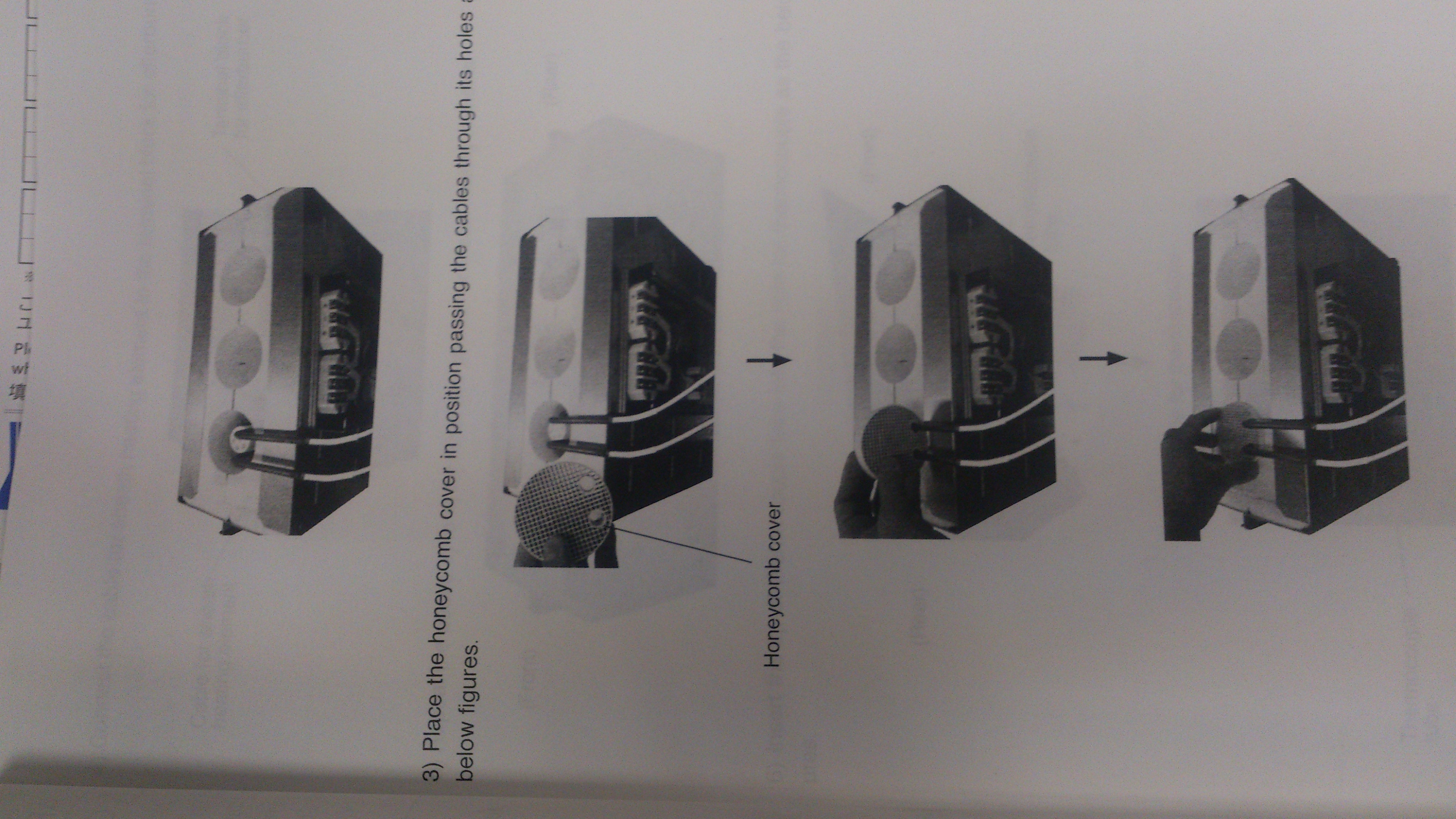

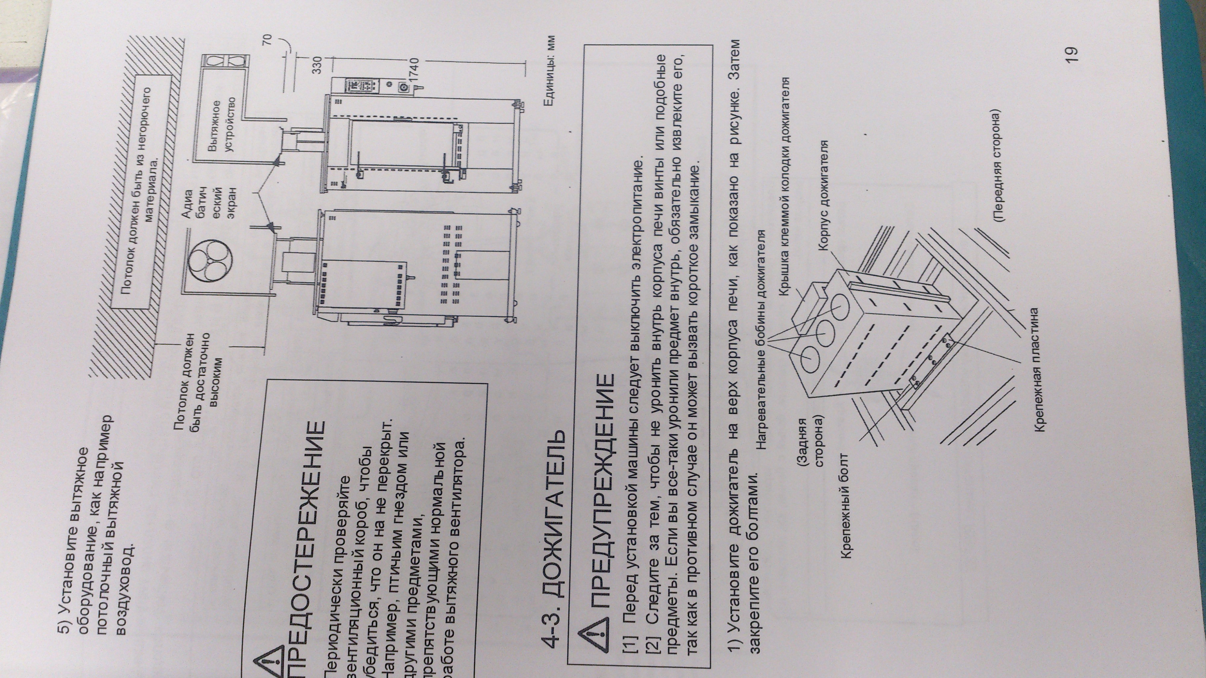

Все привет..заранее извиняюсь за качество
В низу страници и есть тот самый дожигатель

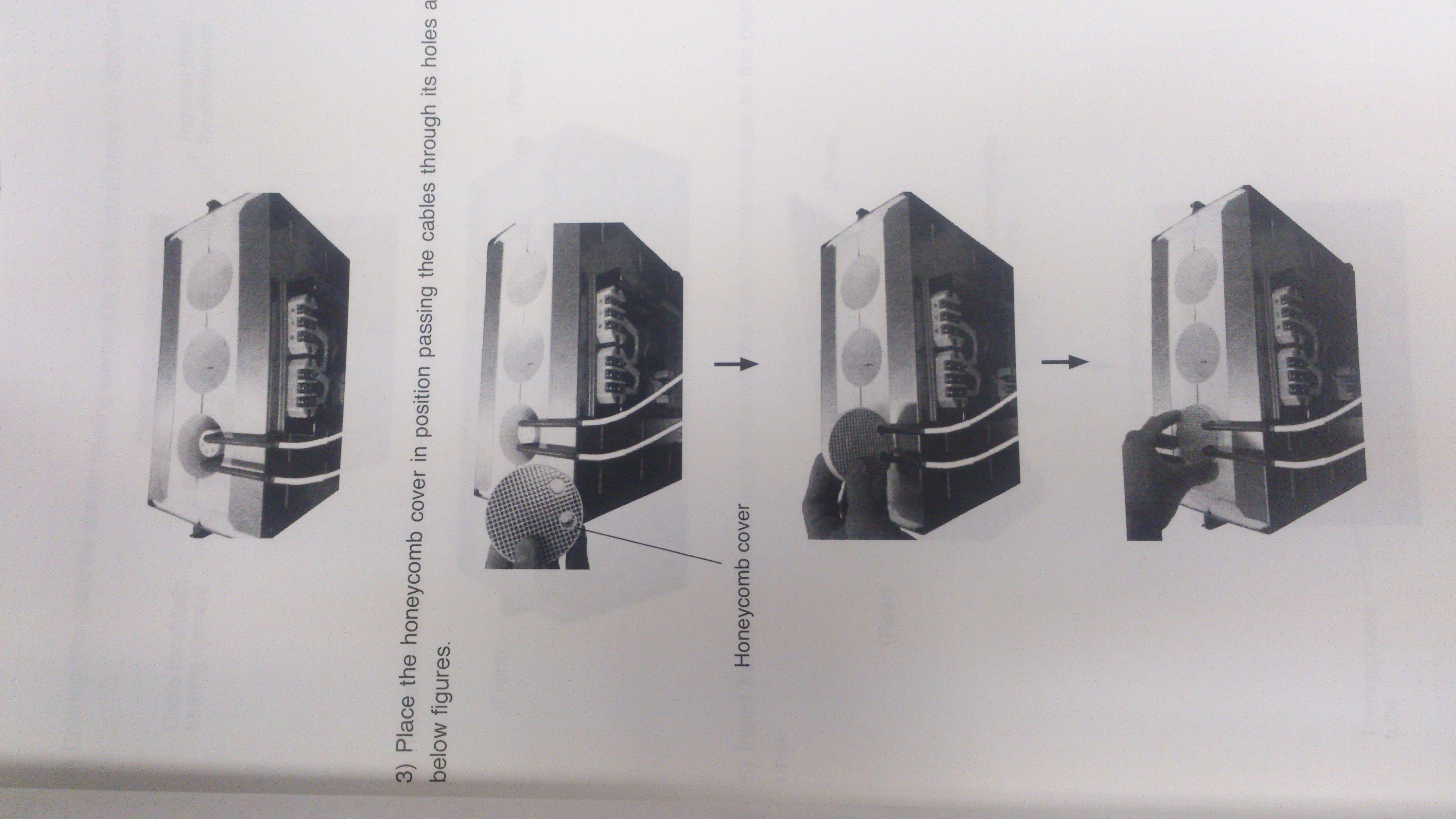

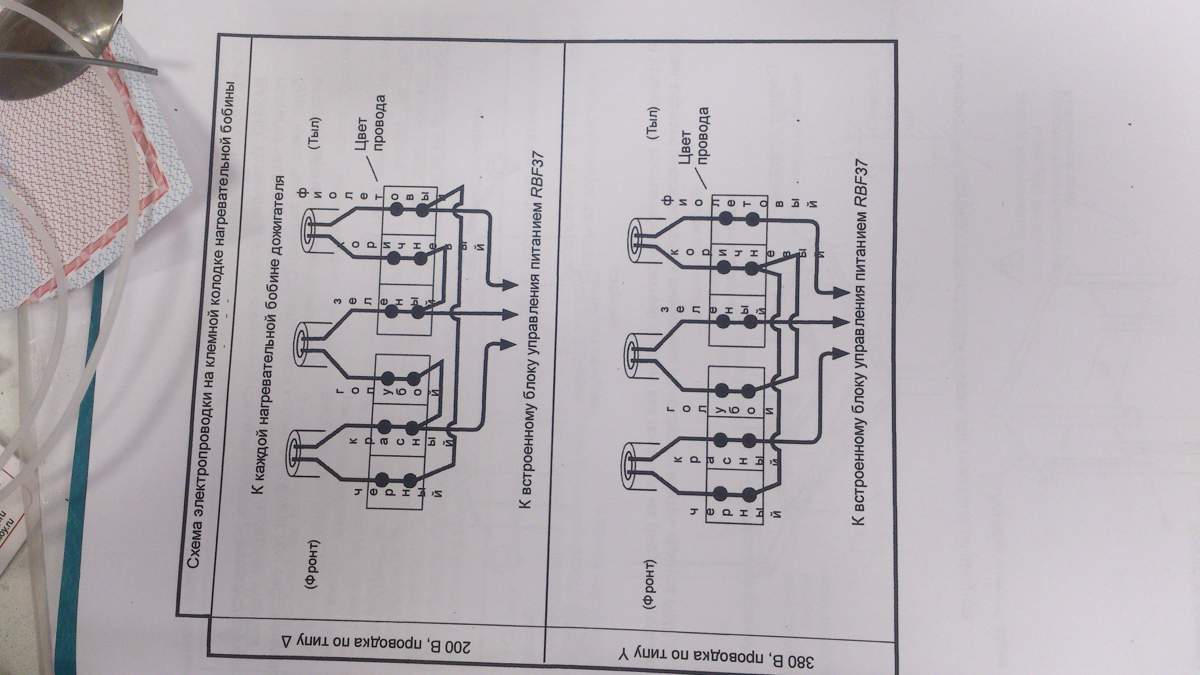

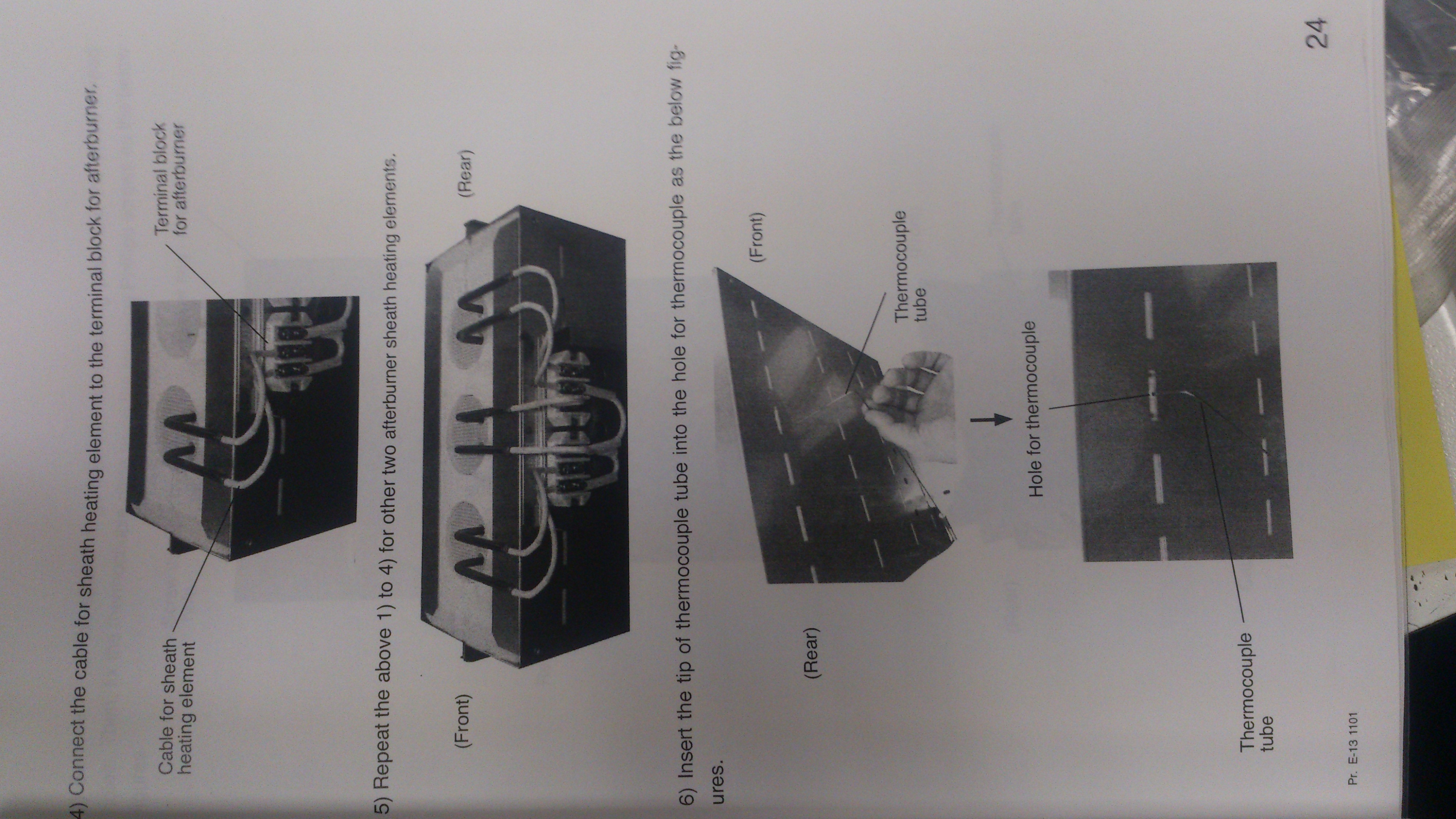

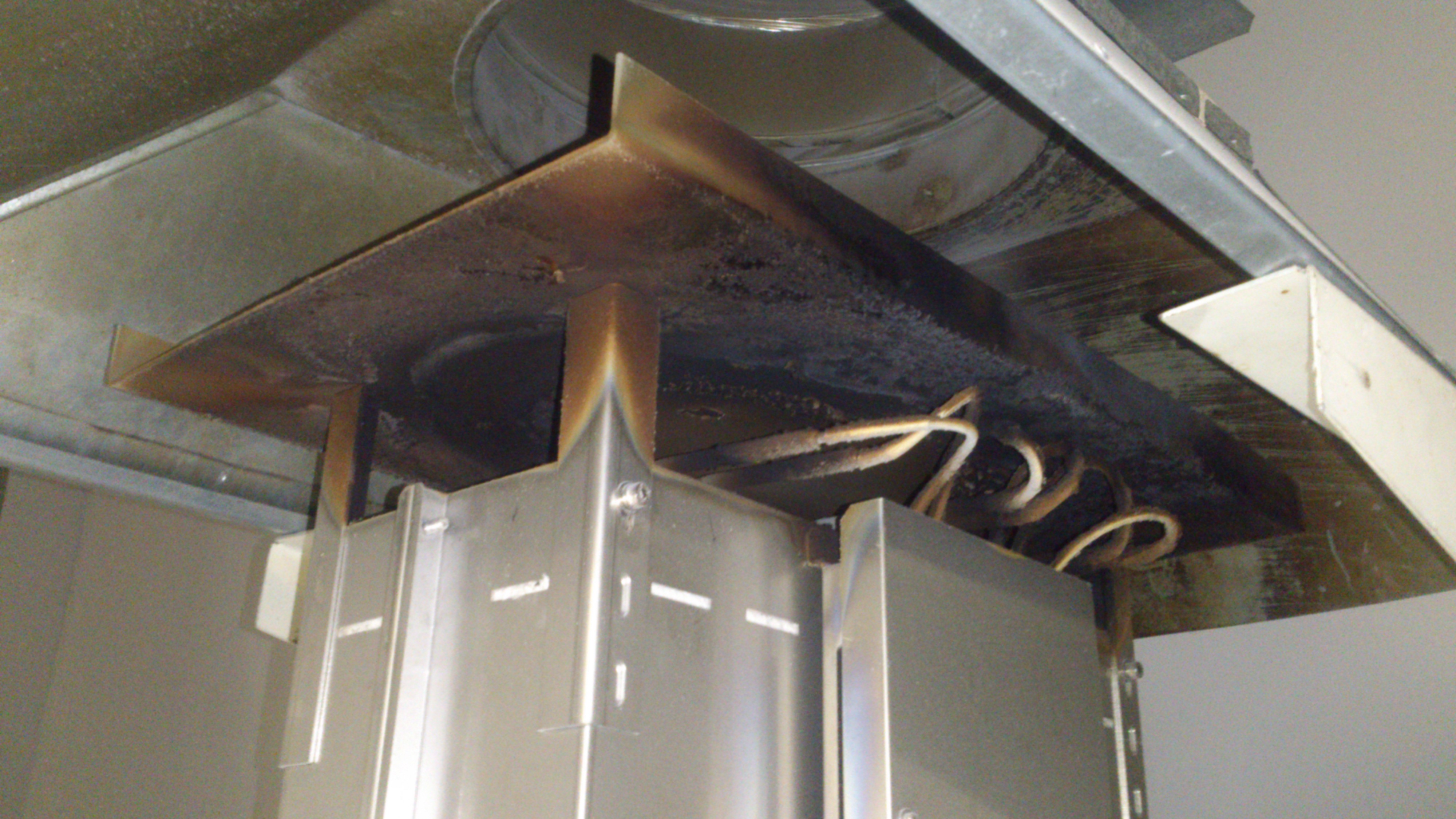

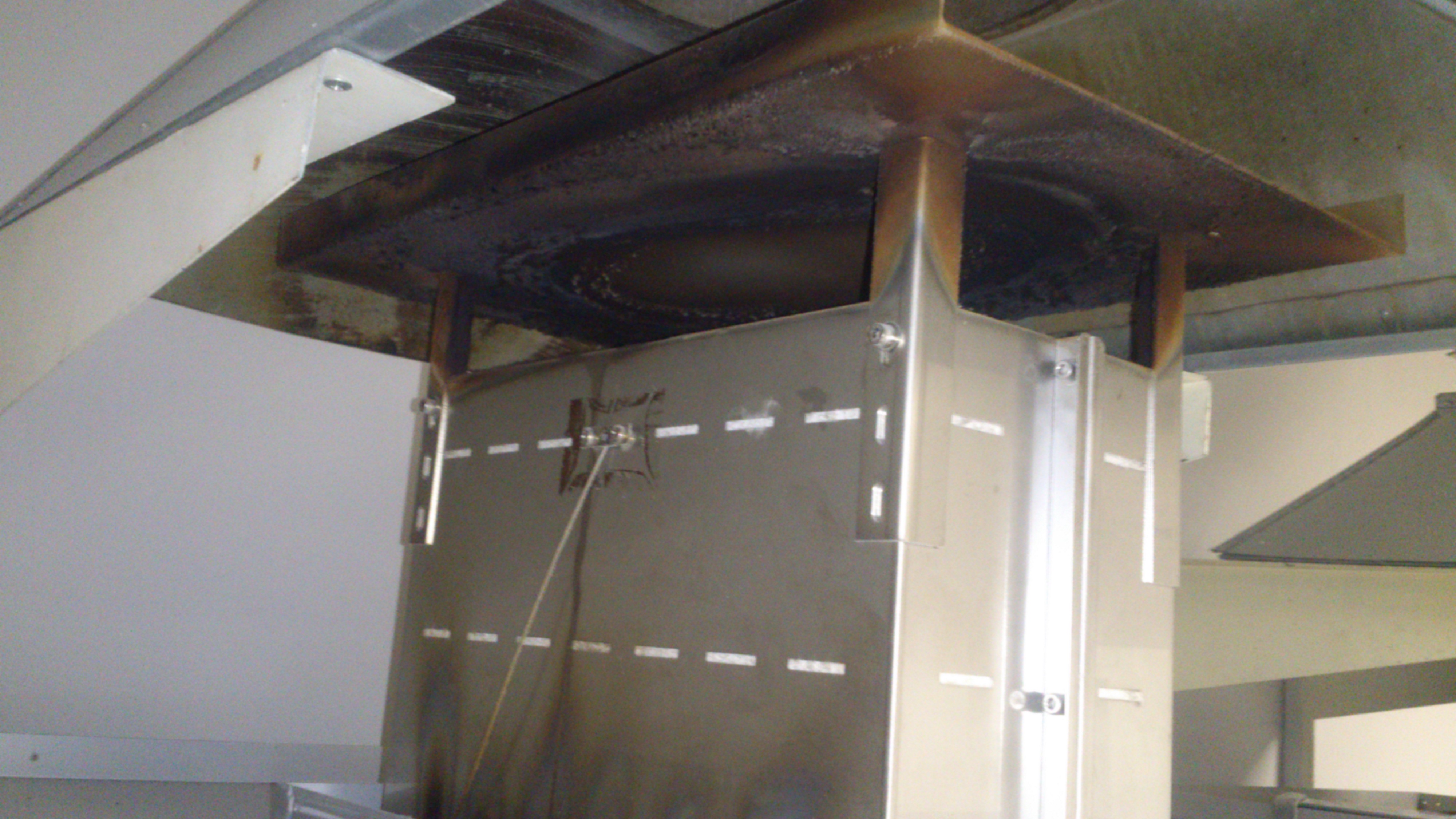

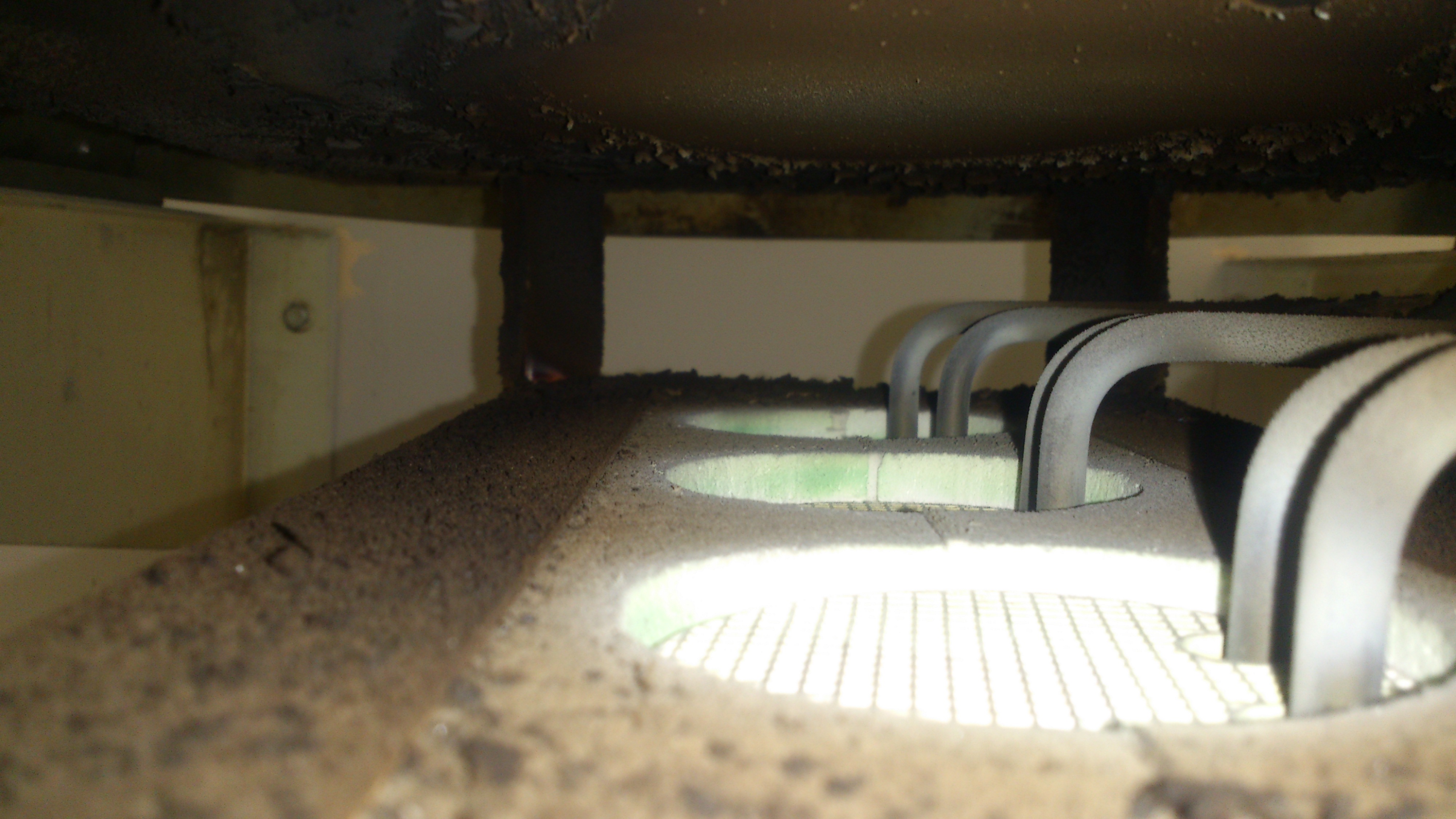

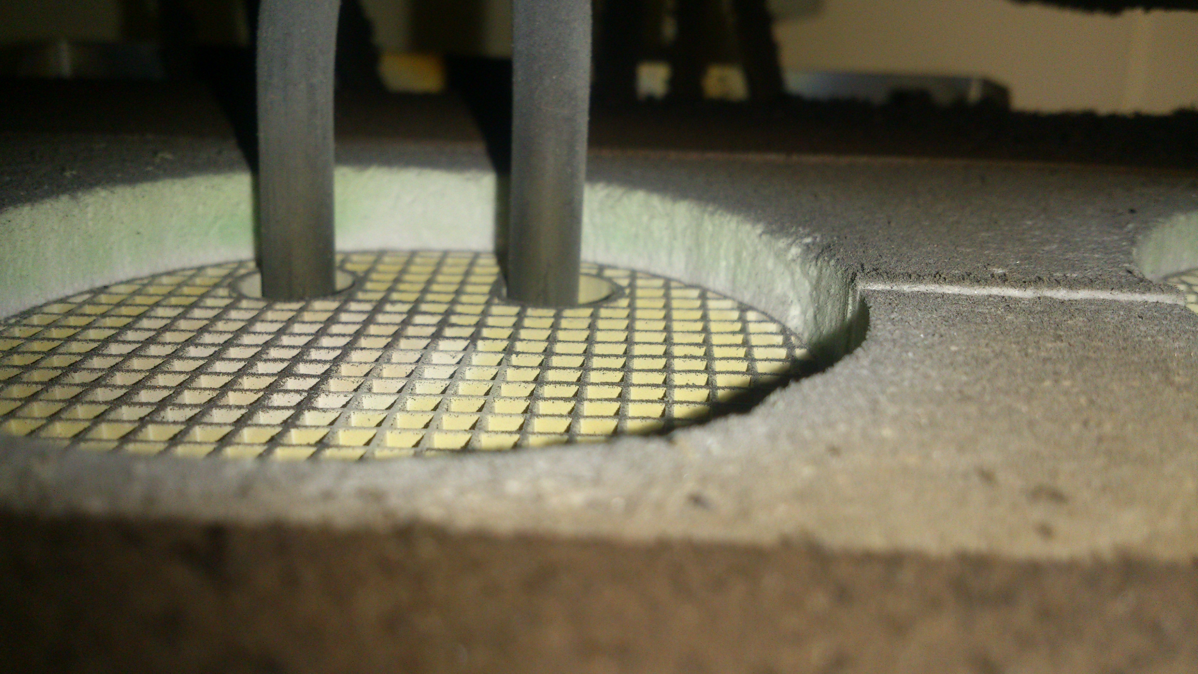

Вот еще
Вот это проволочка это пермопара

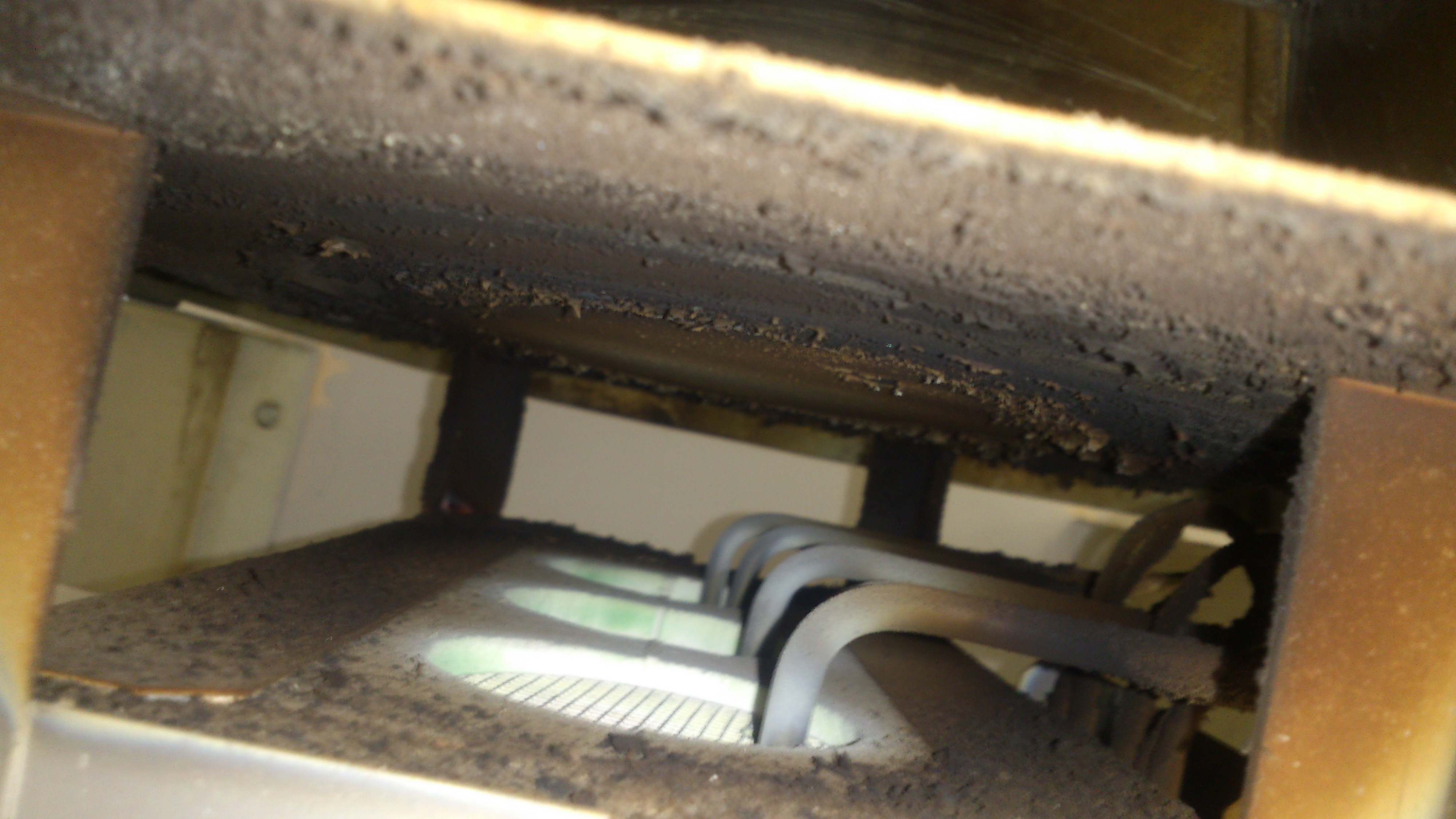

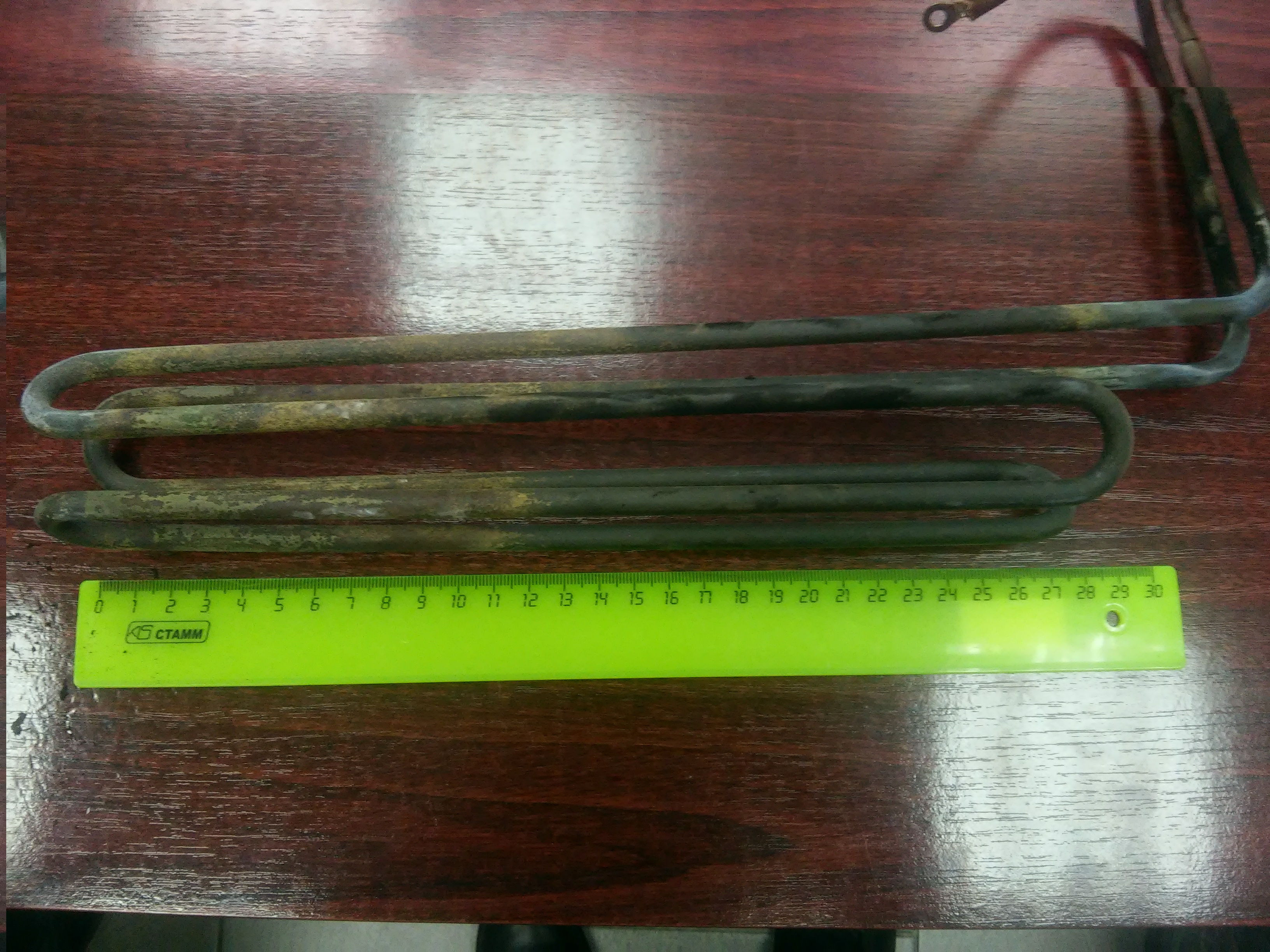

У меня две такие печки и тэны нагревателей на них отличаются одна старее другая соответственно новая...
На старой они сделаны спиралями намотаными на керамический стакан и через года полтора вышли из строя причем при неспешной эксплотации печки цена вопроса около 16 тыс рублей..... :bash:
На новой нагреватели сделаны тенами 2 года полет нормальный... :biggrin2:

я не про преобретении этой печки а про систему дожига у этой печи, и она не такая уж хитрая...при желании можно самостоятельно сделать этот дожигатель и использовать с любой другой печью
Посмотрел фотки - для меня сложновато = электрик я  :bash:  На фото где стр.19 вообщем ясно что вытяжку полюбэ городить и ясно что соединение и настройку как там написано - должен выполнить спец. Буду надеяться что спеца по проводам найду.
Если можно то дайте ссылку в Руте или артикул - где и что смотреть , почитать характеристики и что они там пишут.

То что парафин дожигается не в камере прокаливания - это понял. Поясните на словах если возможно - как они запах дожигают (+-) а то задумаю решиться на такое а проблема будет совсем не пустяковая ( см.фото)

tof71,
Привет всех тонкостей я незнаю но видимо по всему при вытопке воска образуется копоть так сказать недогоревшие частицы воска которые под действием температуры испаряются но не сгорают  (тот самый запах)  т к открытого горение в печи быть не должно...дожигатель как я понимяю это исправляет тоесть сжигает что не сгорело в печи...
И еще мысли вслух  воск это продукт нефте перегонки углеводород если провести параллель с бензином то катализатор используемый в выхлопной системе автомобилей как бы может помочь и

У меня есть инструкция к этой печи но там ни каких подробностей нет я завтра еще раз ее полистаю может чего пропустил если что выложу на всеобщее обозрение...на счет ссылок и артикулов помочь не могу не вкурсе...

Спасибо за тэн, я аккурат только что, в соседней теме вопрос задал про то, как он выглядит. Зря рисовал))
