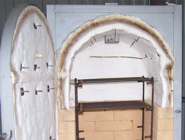

Кстати, в Сухом Логе наладили производство керамических одеял Cerablanket, Cerachem Blanket, Cerachrom Blanket. Я с первым из них имел дело, выдерживает прямое пламя горелки. Два последних ещё более огнеупорны. Но сам их не пробовал.
Вот дверь и свод в самодельной печи покрыты первым из них.
