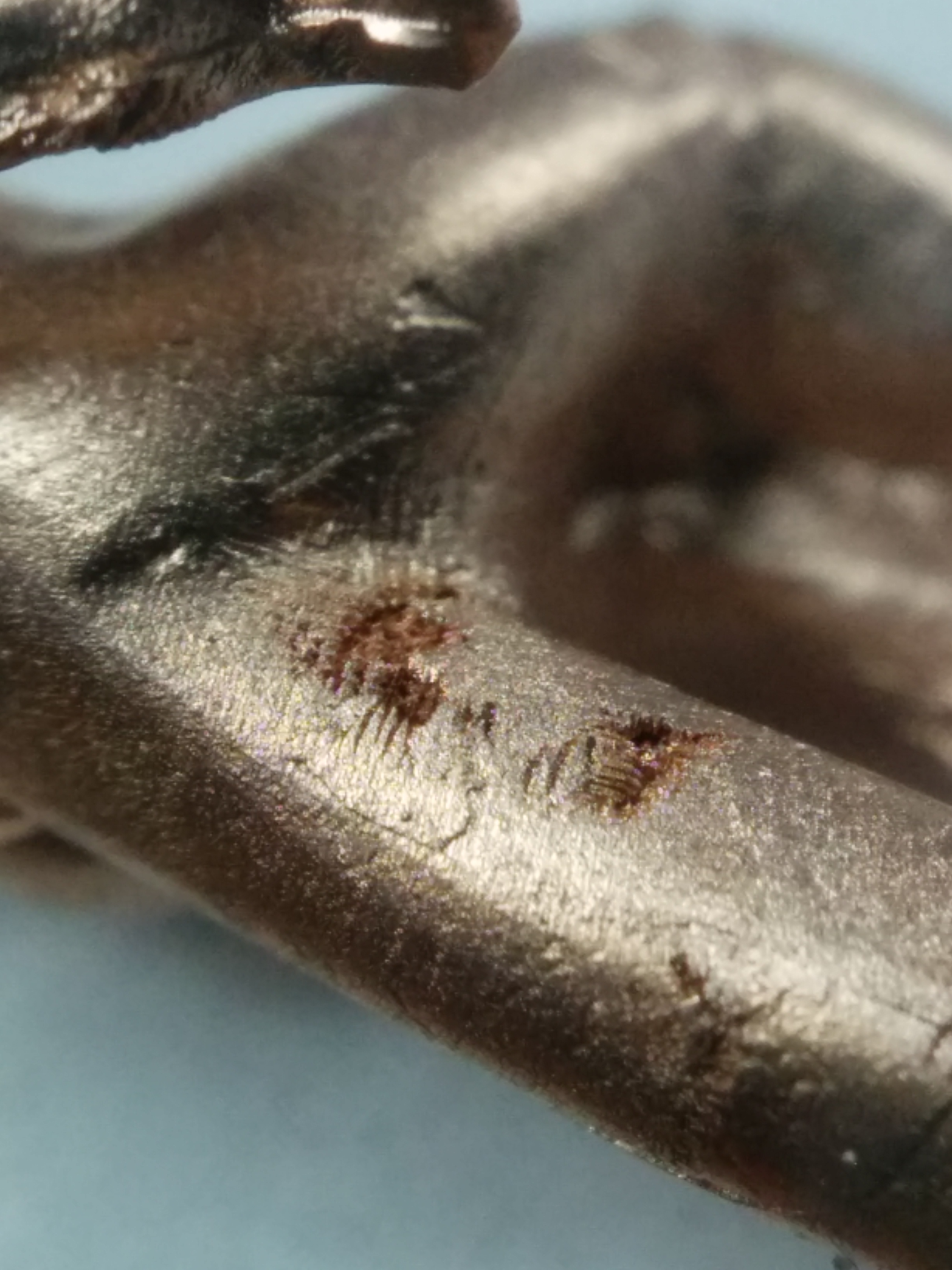

Поры поры поры!!!! Как решить проблему??? , поры в виде трещины, в основном в кольцах красном и белом золоте.

Уже какой год ищем, как решить проблему, меняем градусы отливки, температуры опок, ниче не помогает.
Литейная машина Schultheiss VPC 052. Температура отливки 1000-1020. Температура опок 550-600. Согласно по инструкции лигатур.

Zaharka,
вы не достаточно указали процесс и то что у вас на выходе раскажите подробней и фото брака желательно

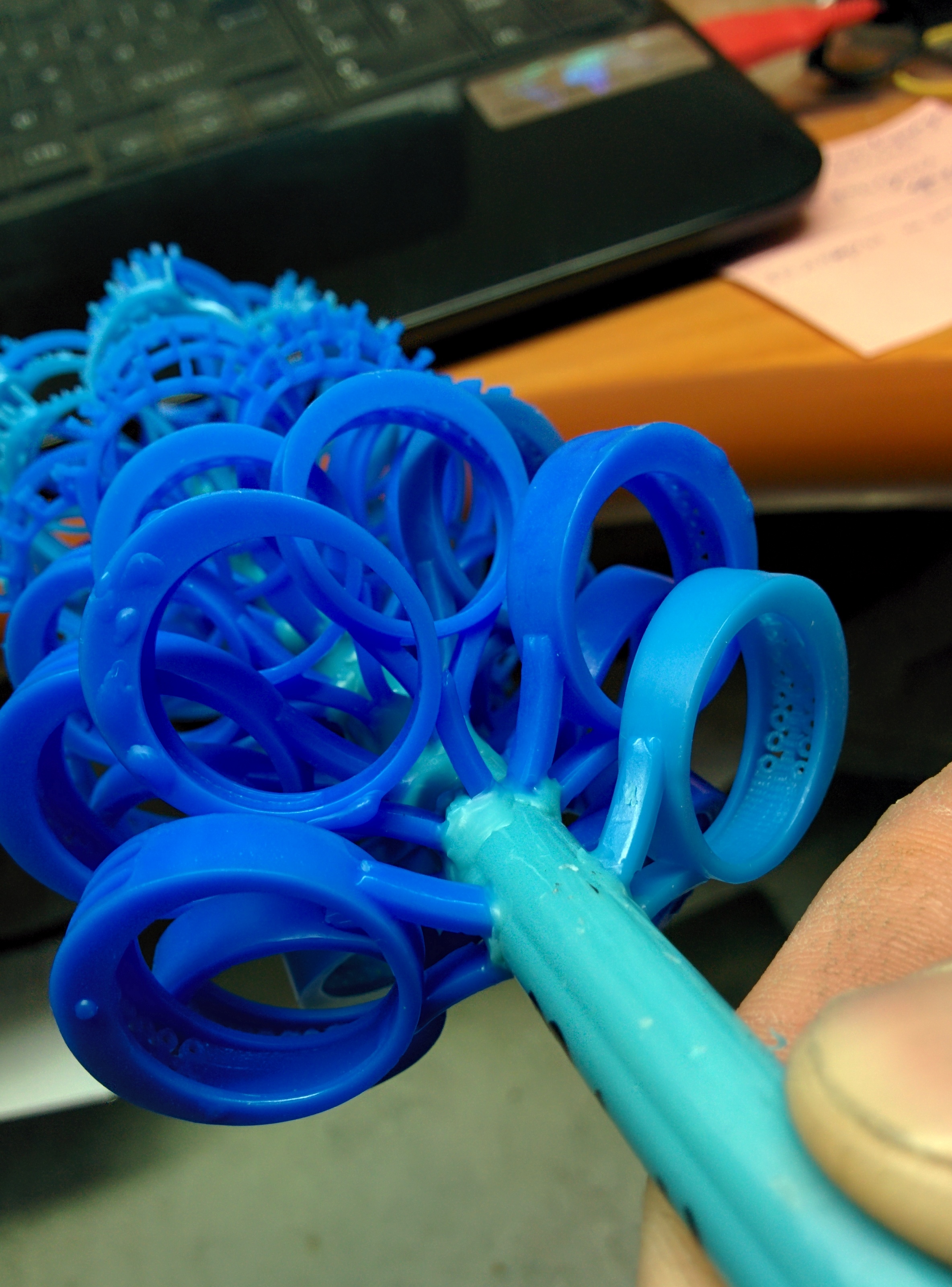

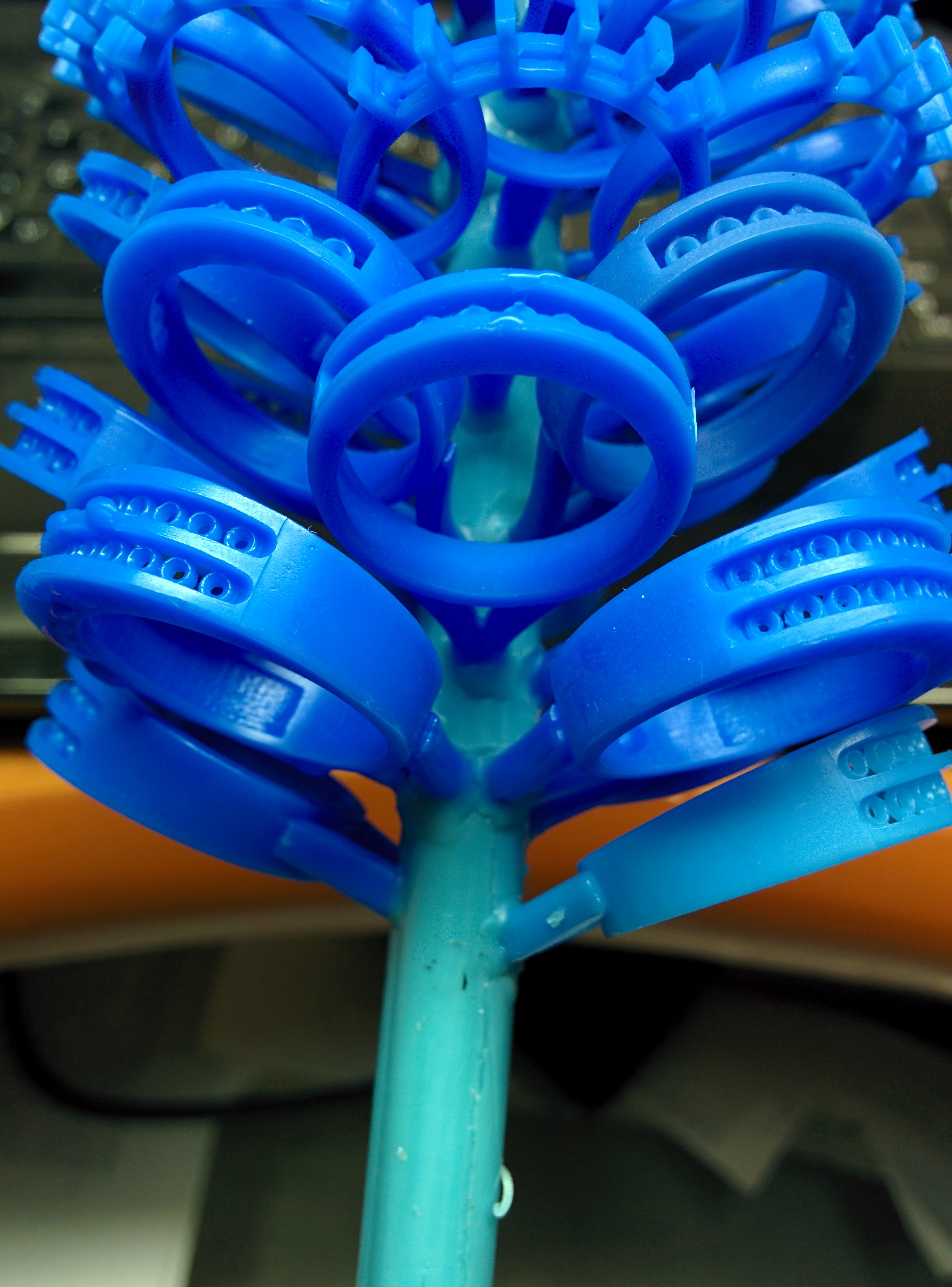

 У вас блок не правильно собирают.покажите  восковки,а именно как к самим деталям подведены литники.
Регистрация: 19.09.2014
Сообщений: 11
Рубик-джан,
Сообщений: 11
По моему отливки толстые и указаная температура для них высока, восковки забрызганы , а воск с паяльника брызгает? надо антистатиком пшикать, и очень близко некоторые восковки, экранировать тепло будут, общее температурное поле выше, может дыры и давать.
