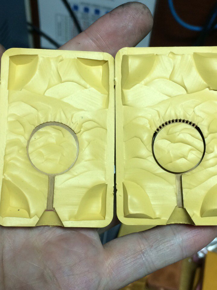

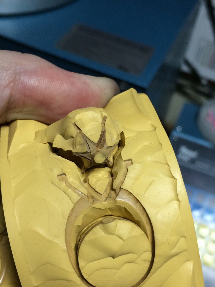

Уважаемые коллеги! Хотел бы начать отдельную тему по работе на вакуумных инжекторах. Я прочитал тему про пузыри в восковках, но осталось много вопросов. Давайте обсудим более детально особенности работы на вакуумных инжекторах. Прикладываю фото своего инжектора и резинки которую резал специально для вакуума.
Особенно интересует время вакуумирования. У меня вакуум -0.9А при вакуумировании более 2-х секунд образуются пузырики в восковке. У кого как?

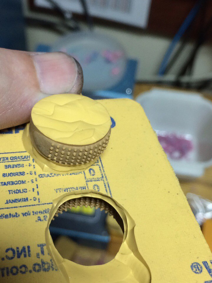

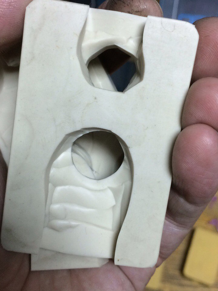

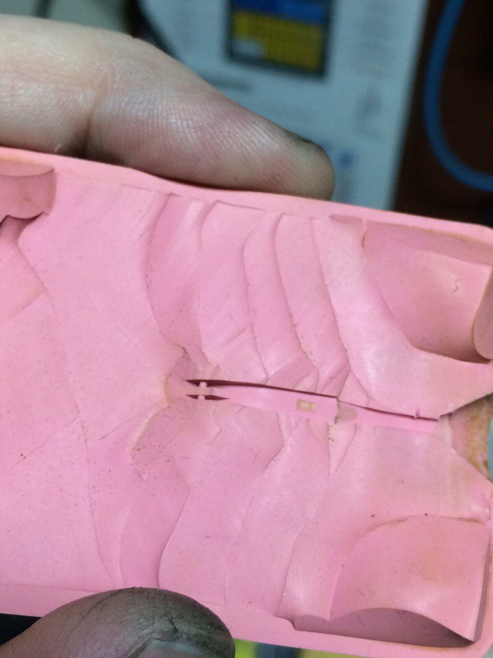

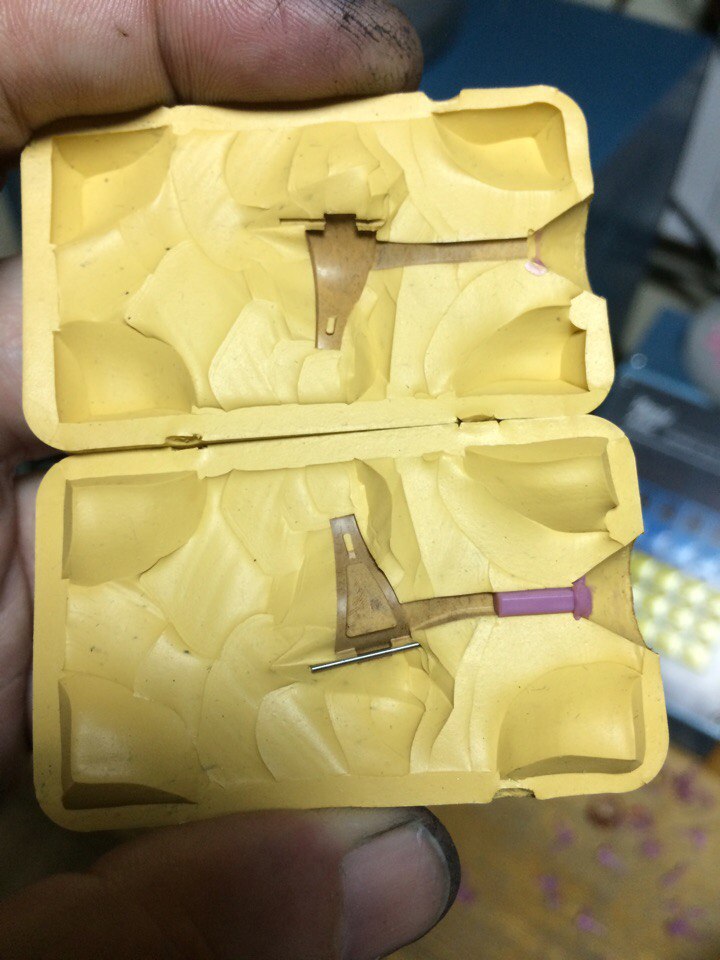

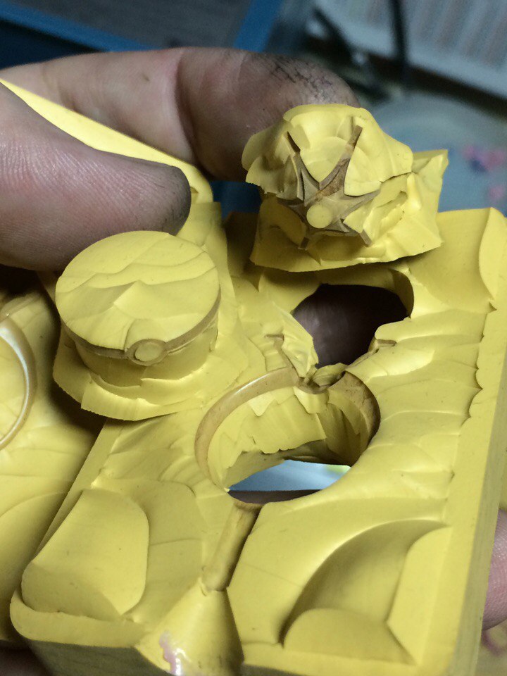

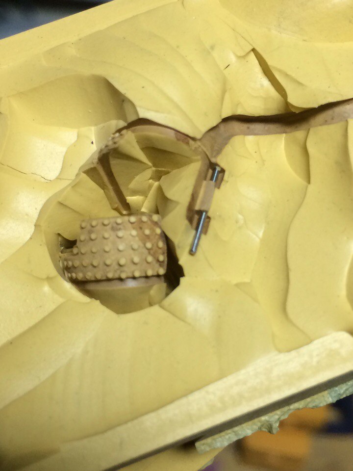

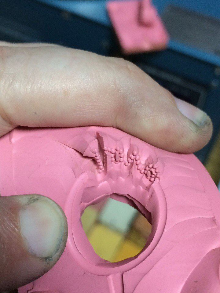

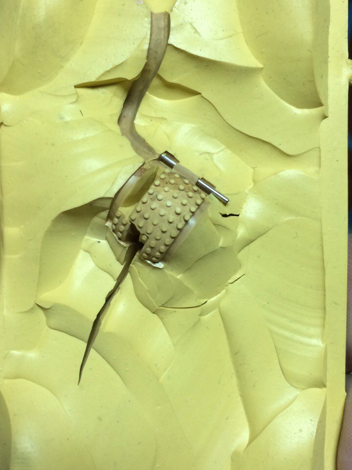

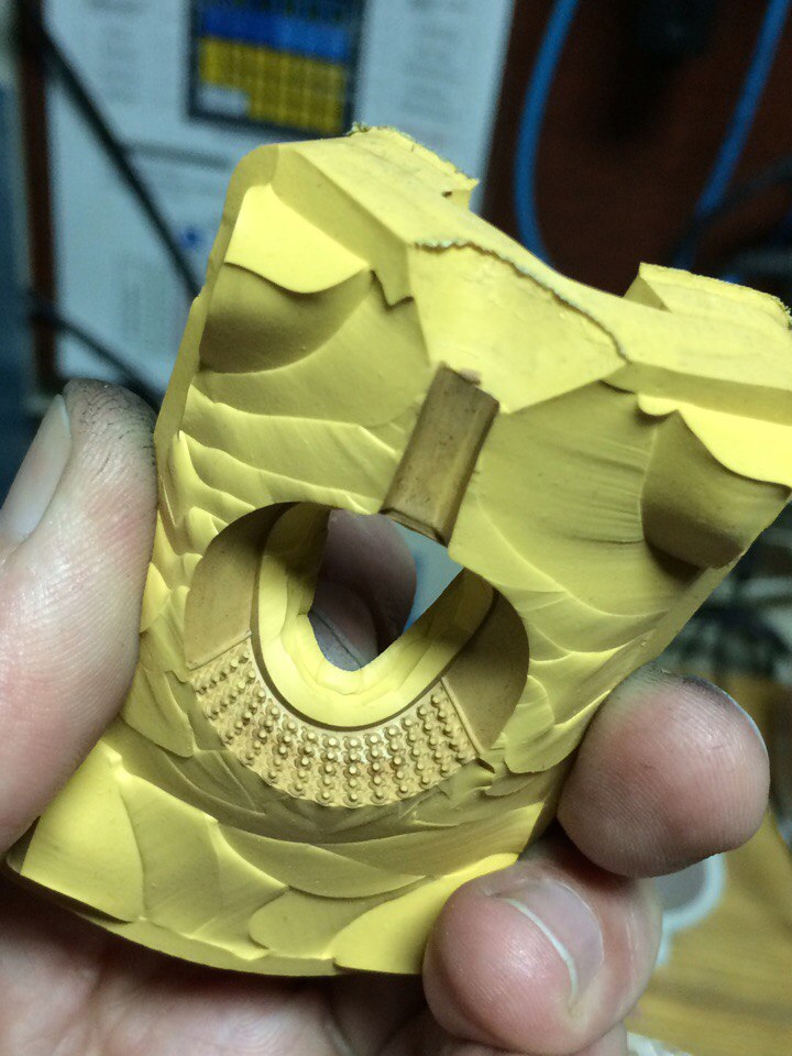

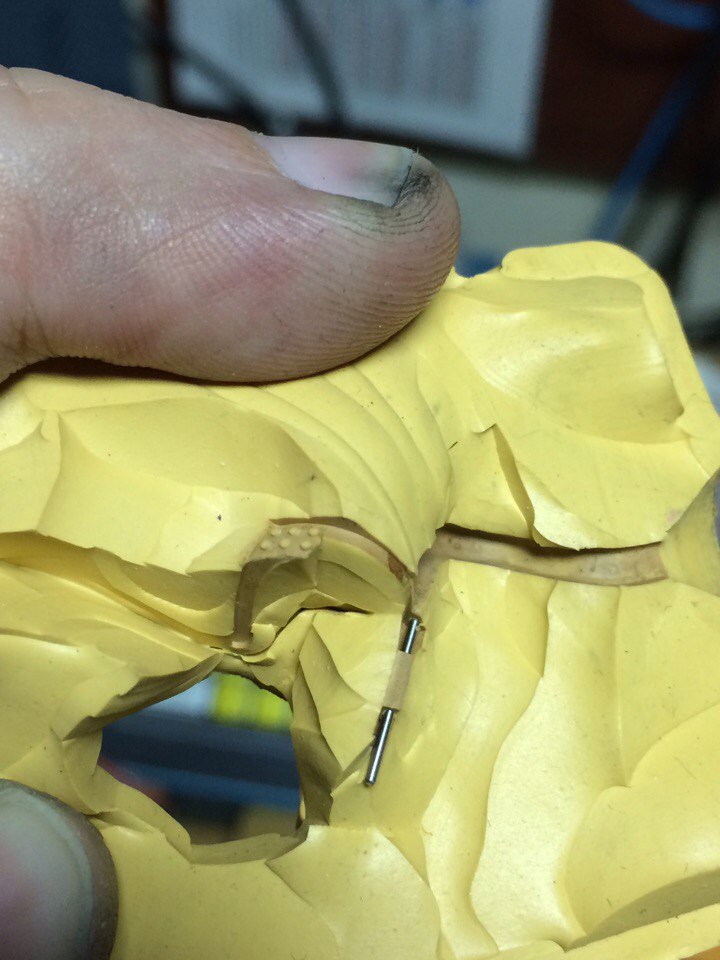

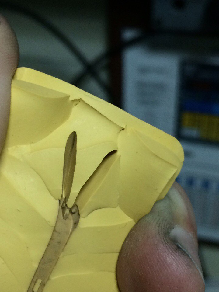

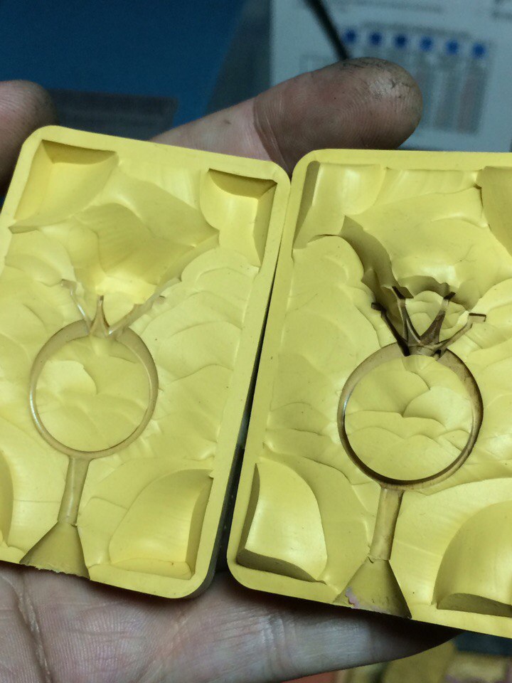

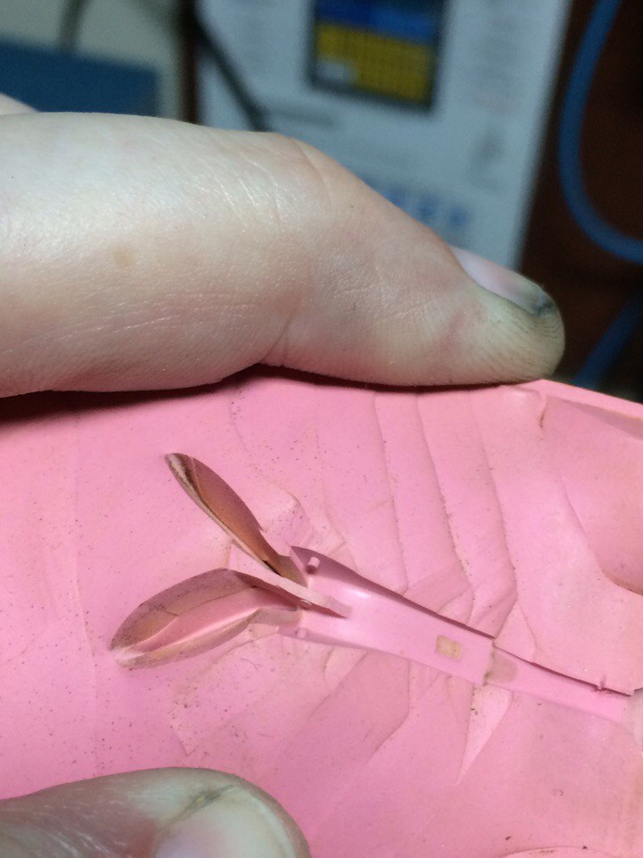

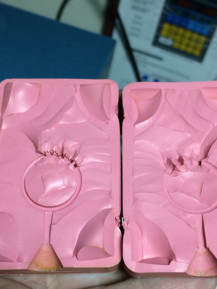

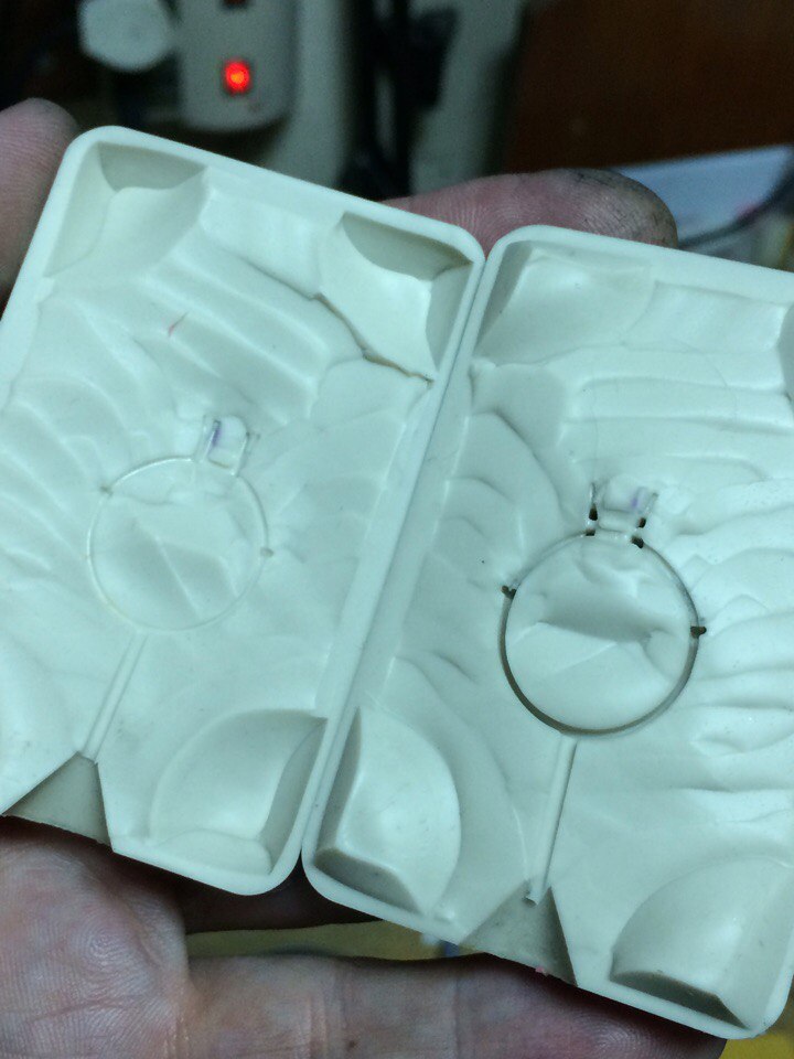

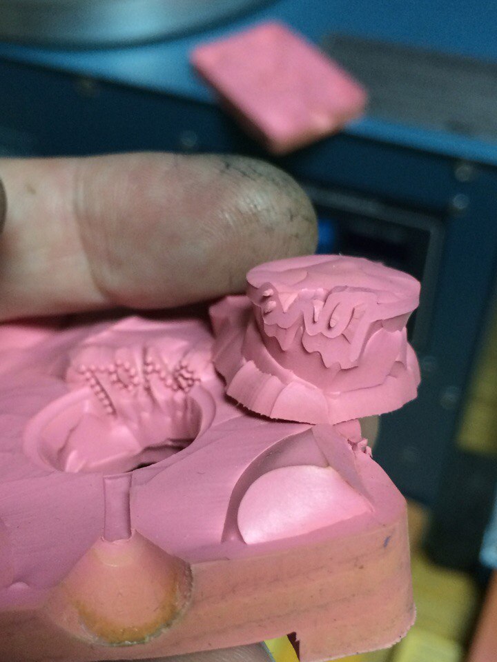

Фото по просьбе. ( тут удобнее чем в личке, сразу для трех человек )
В чем отличие резинок разрезанных для обычного инжектора и для вакуумного?
Все просто, минимум разрезов для выхода воздуха, только для легкого извлечения восковки из резинки.

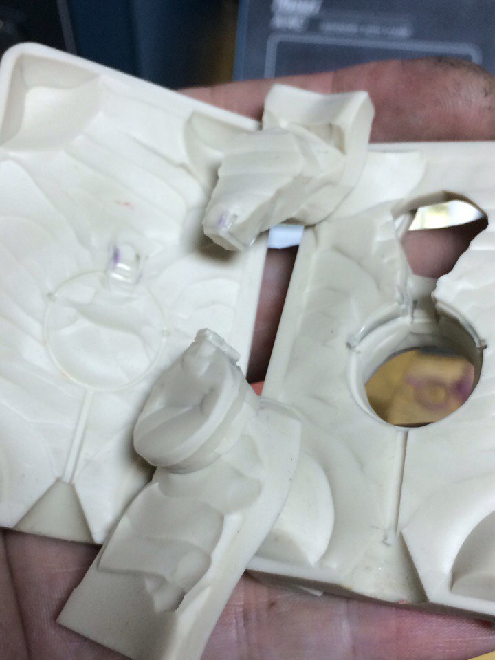

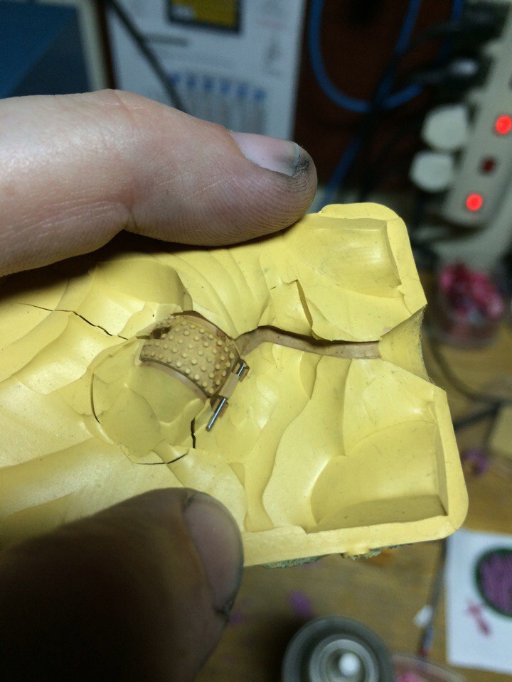

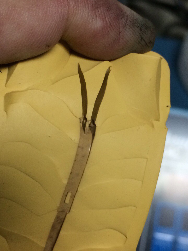

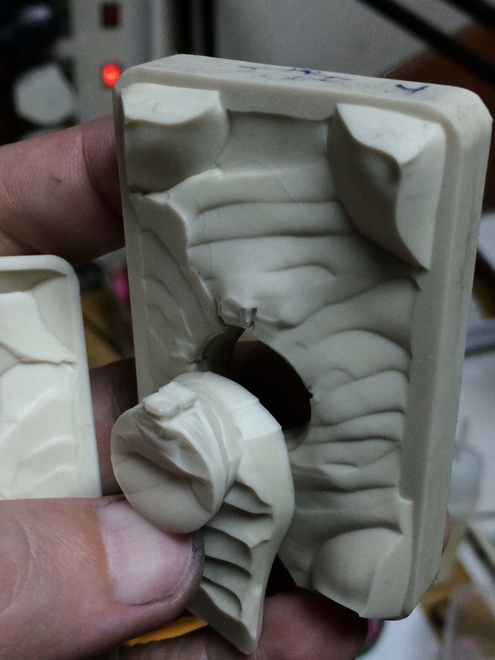

Далее коротко с минимумом комментариев.

Ну комментировать тут особе нечего, все должно быть понятно.
