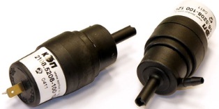

Да нет, не лучше. Электричка быстрее, удобнее. Но искрит это раз и электричество кушает это два. А если уж и смотреть на электричку, то на моторчики стеклоомывателя. Но я бы не стал.
Это типа как палка, повешенная на стену, однажды стрельнет. Даже если не заискрит. Заест выключатель/забудете выключить - надует черес шчур))) Ну и проскакивала как-то фотография обычного мембранника...

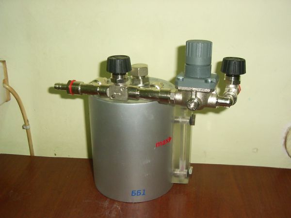

Вот  и  я соорудил  бачки.Это  уже  доработаные  системы ,первый  был  на  сантехнических  шаровых  кранах,другу  подарил.Работал  отлично  но  как то  не  устраивала  регулировочка-не было  плавности.Но  вот  эти  два  смесителя  избавлены  от  этих  проблем.Применены  головки  от  огнетушителей.Штуцер  на  горелку завернут  на  место  манометра,только  отверстие (канал) рассверлил  до  5 миллиметров.И  второе  ,впаял  в  горловину  медную  пластинку,а  в ней  два  отверстия по  1.2 мм.Получилась  своего  рода  камера  для  смешивания  рабочей  смеси.Ну я  думаю  из  фото  все  будет  понятно.Регулировочка на  обогащение-обеднение  очень  плавная,пламя  стабильное.И  плавлю и паяю. Там  горелочки  ГБ 2 и малютка.Гб3 тоже  проверял-полет  нормальный.Работаю  на  92-ом  бензине.А  да  еще  момент,на  регулировку  качества  смеси  ставить  лучше  многооборотный  кран,отличная  плавность  при  выставлении  плламени.
Изменено: sakhalin1974 - 25.10.2015 12:12:52
