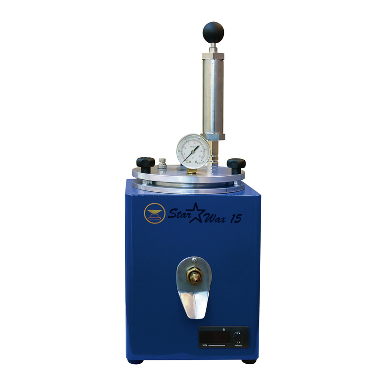

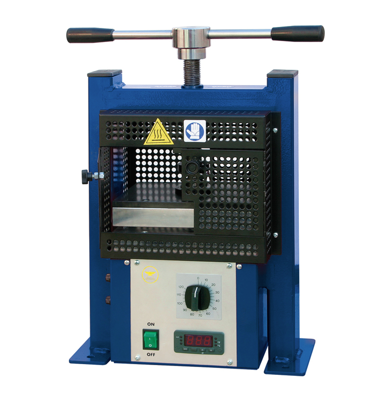

Созрел для приобретения собственного вулканизатора и инжектора!
Положил глаз на двух Итальянцев фирмы Chinetti.
Вулканизатор Chinetti VU220 42т. и Инжектор Chinetti Starwax с ручным насосом на 1,5 литра 17т.
Кто-нибудь работает с этими аппаратами, есть какие-нибудь нарекания по работе или особенности, буду признателен за отзывы!
Предвосхищая вопрос почему именно эти а не другие!
ВУЛКАНИЗАТОР: размер нагревательных плит 220х150 мм, под мои задачи это самый оптимальный размер, плюс наличие цифрового температурного нагревателя!
ИНЖЕКТОР: подходящий размер бачка, электронное управление температурой, хорошая цена, приятно что в одном цвете с вулканизатором )

Bezlunnyi,
инжектор пользую такой . три года работает проблем нет кроме одной начал не стабильно выдерживать заданную температуру . есть плюс подогрев сопла . еще разбирал ручной насос смазка улетучилась перебрал собрал все норм .
Регистрация: 08.12.2006
Сообщений: 41
granto,
Спасибо за комментарий! А в чем конкретно проявляется эта нестабильность, просто не разогревается до выставленного значения или в процессе работы понижается температура! И в каком режиме используется ваш инжектор, т.е. это рабочая машинка которая не выключается с понедельника по пятницу или исключительно в личных целях, я к тому чтоб понимать ее ресурс!
Про подогрев сопла интересный нюанс, это как-то отражается на качестве восковки, или чтоб воск застывая не забивал сопло?

Bezlunnyi,
нестабильность проявляеться тем что выставил 70 градусов он набрал но снижает до 62 например через определенное время . меняю температуру на один градус он опять идет на выгон нужной . вобщем не четко выдерживает поддержание заданной температуры .
Регистрация: 29.08.2011
Откуда: Пятигорск
Сообщений: 1040
Голосов: 72 / 6
Bezlunnyi,
за подогрев сопла это плюс и не забивает и потерь меньше воска . режим можно считать с понедельника по четверг в течение трех лет . так что ресурс хороший . крышка удобно открываеться . наблюдалось правдо подтекание сопла но это манжетка не на своем месте стояла .
У вулканизатора Chinetti VU-230-PN греют две пластины ( верхняя и нижняя) и стоит он в двое дороже того что присмотрели вы - прочтите характеристику к нему = там написано что температура выставляется на одной пластине - кому как а мне-б так не хотелось работать ведь такой вулканизатор не камеры клеить от авто а резинку запекать.
П,С, в технической характеристике указан размер нагревающей пластины а в характеристике к VN-230-PN указано что температура регулируется на обеих пластинах - улавливаете разницу  :(
именно этот не использовал но когда собирался купить себе инжектор то тоже советовался - советы были разные но например к инжектору LOGIMEC нареканий не услышал, себе взял на 1.5 литра = работает ОК . Можно конечно рассмотреть и Каваллини и Старвакс но про эти сказать не могу - возможно следует вам внимательнее читать тех.характеристики и выбрать другой т.к. вам уже дали намёк на косяки инжектора который вы выбрали.
Сообщений: 41
tof71,  Спасибо за комментарии!
На счет ижектора соглашусь с Вами, к тому-же за время существования этой темы, еще несколько человек посоветовали мне брать именно Logimec 1500D вместо Chinetti.
А вот на счет вулканизатора Chinetti VU-220 вы ошибаетесь, у него греются обе плиты, просто температура регулируется одним температурным регулятором одновременно, что кстати подтвердили мне консультант в магазине! Там даже видно что проводки идут к верхней плите!
В инструкции нет момента на который вы указали, что температура выставляется на одной пластине  :no:
Одним регулятором да, но на двух плитах!
Кстати на VU-230-PN что стоит 72т. температура регулируется точно так-же, одним регулятором на двух пластинах одновременно, а вот на 250 и 220DGT стоят отдельные регуляторы на каждую плиту, правда непонятно зачем!
Для чего может быть использован такой режим вулканизации, где необходимо выставлять разные температуры на плитах? Хм..
