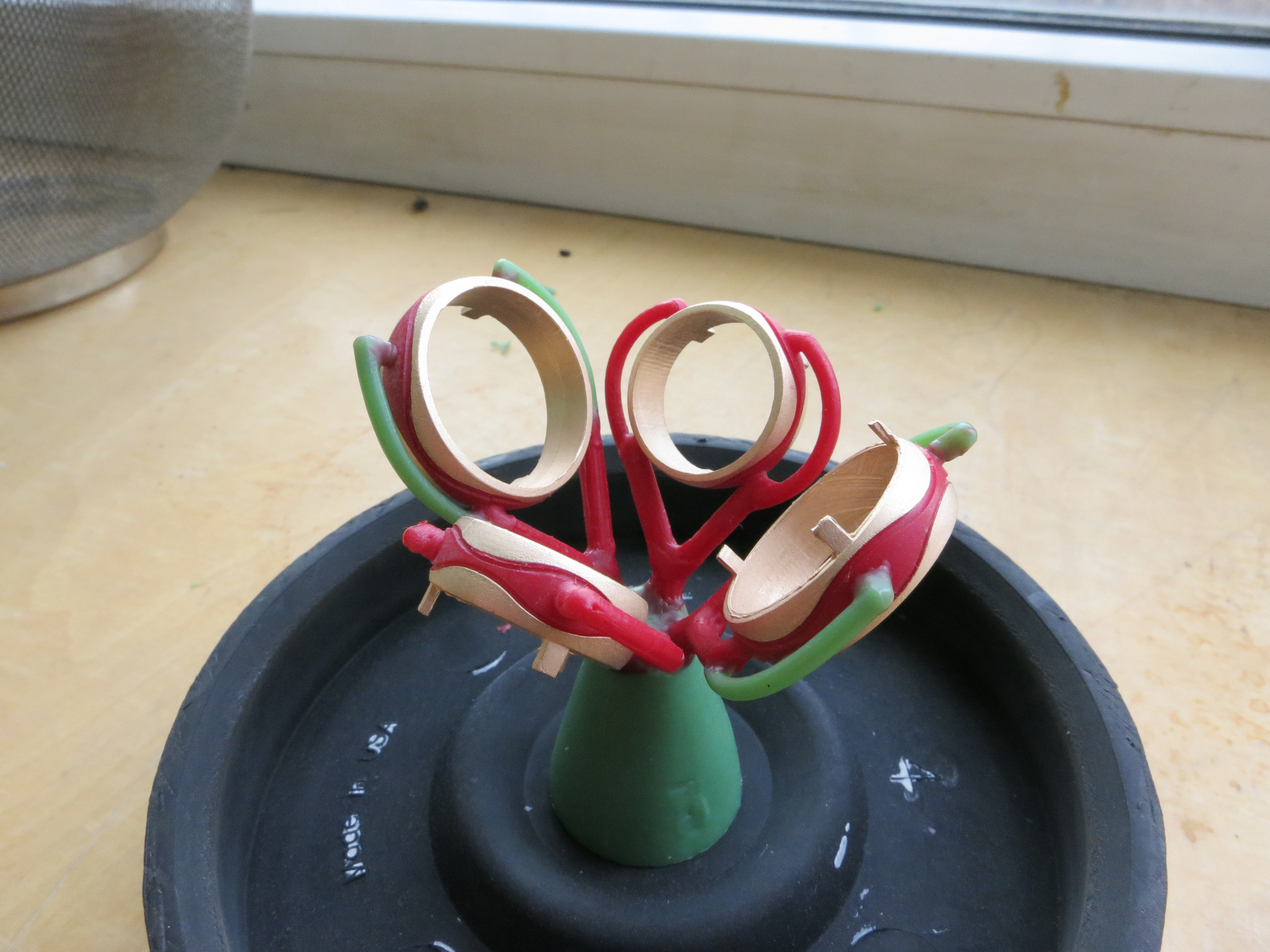

Лью биметалл ические кольца, может кому полезно будет )

Всем привет... как то на два металла не похоже может фото такое. Ну как я понимаю заранее отлитая заготовка одного цвета  закладывается в резинку инжектируется и припаевается на елку затем зативка елки другим цветом да????  :beer:
Интересная технология! Опишите если не секрет!? Красное на фото-золото?имеются ли поры на белом?пр и такой заливке?

Делаю следующим образом.
1) фрезеровка моделей - двух, 1 без второго металла, вторая как конечное изделие.
2) Резинка обоих моделей.(делаю только прозрачную из Лассо - лучшая жесткость и минимум деформаций резины при инжекции)
3) литье заготовки из первого металла.
4) Инжекция воска второго металла. видно на первом металле что есть ключи для установки в резину для состыковки.
5) формовка и литье. (скажу честно начинал с c silk, но kerr exsteme тоже подходит)

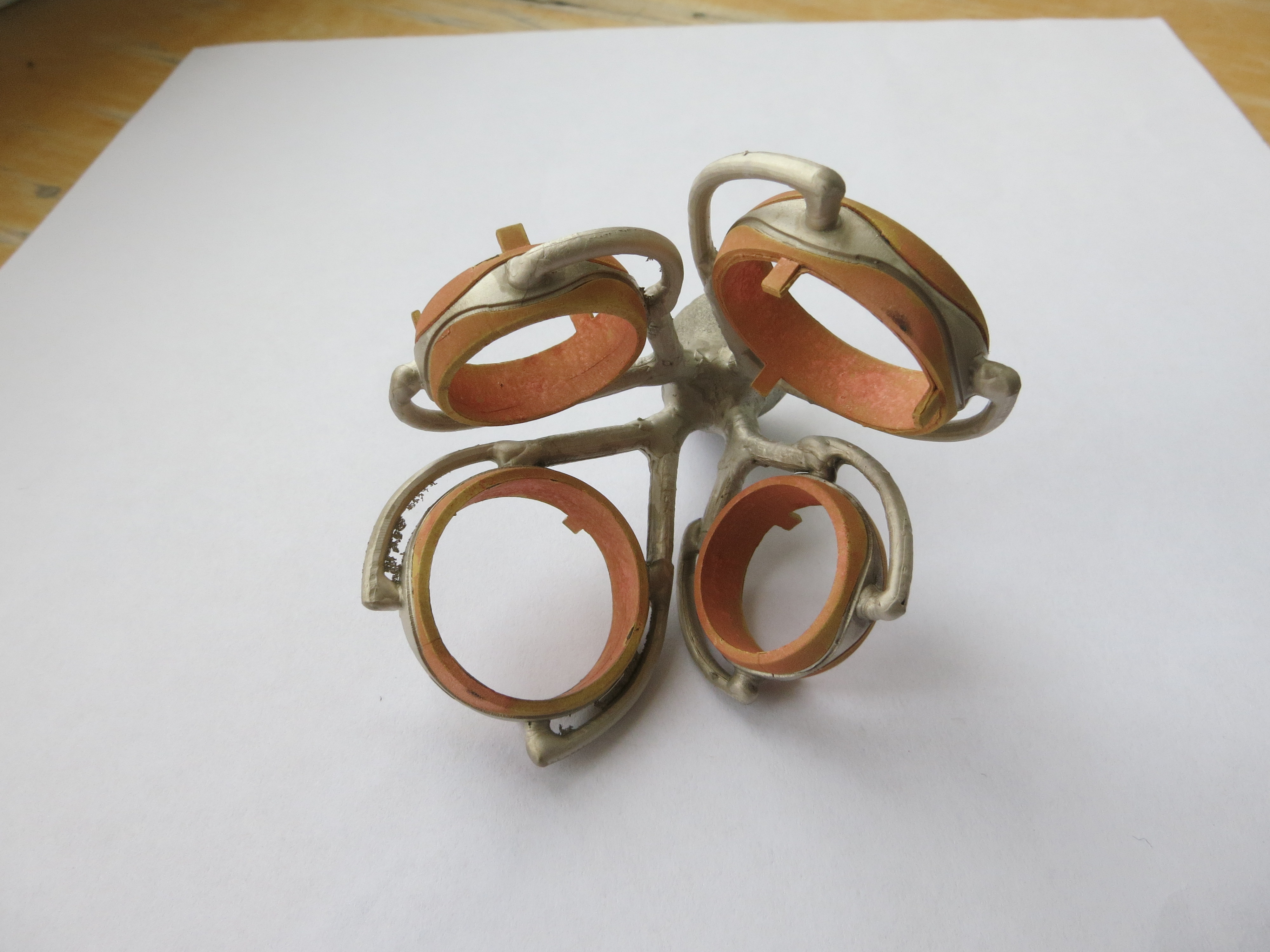

с литьем есть проблемы, выкладывал фото в хорошем качестве для того чтобы оценили. очень проблемно проливаются тонкие места, нужна хорошая масса для температуры 700 при литье. если нет тонких мест и узоров на втором литье то можно лить на стандартных темп.
Скажу честно, этот метод не видел никогда, придумывал сам методом проб и ошибок (и интуиции).

Помойму уже запатентован!(забугром)А так как сами доперли-мож проработать и статью написать?!
Про поры?Что там?
Тонкие места не проливаются...теплообмен быстрый!Может поднять температуру опоки?
Блин,интересная тема,мож разрешите по ней статью написать в нашем универе?!
Посмотрел еще раз,может ставить литники в тонкие места?!

Romariooo,
туда ни как, там 1 мм. пробовали 2 подпитки, верхняя тонкая часть не проливалась. но это только с этой моделью.
Может быть будет очередной моей рекламой Neutec, но за 5 лет эксплуатации и знакомства с другими литейками я не увидел ни чего лучшего. Спасибо Сергею Казанцеву за то что убедил нас))) честно скажу, показывал Сергею изделия отлитые на его литейкке и он просил взять показать людям. на форуме уже выкладывал ситечко диаметром  60мм и толщиной 0.9 - не знаю на чем такое еще можно сделать.
