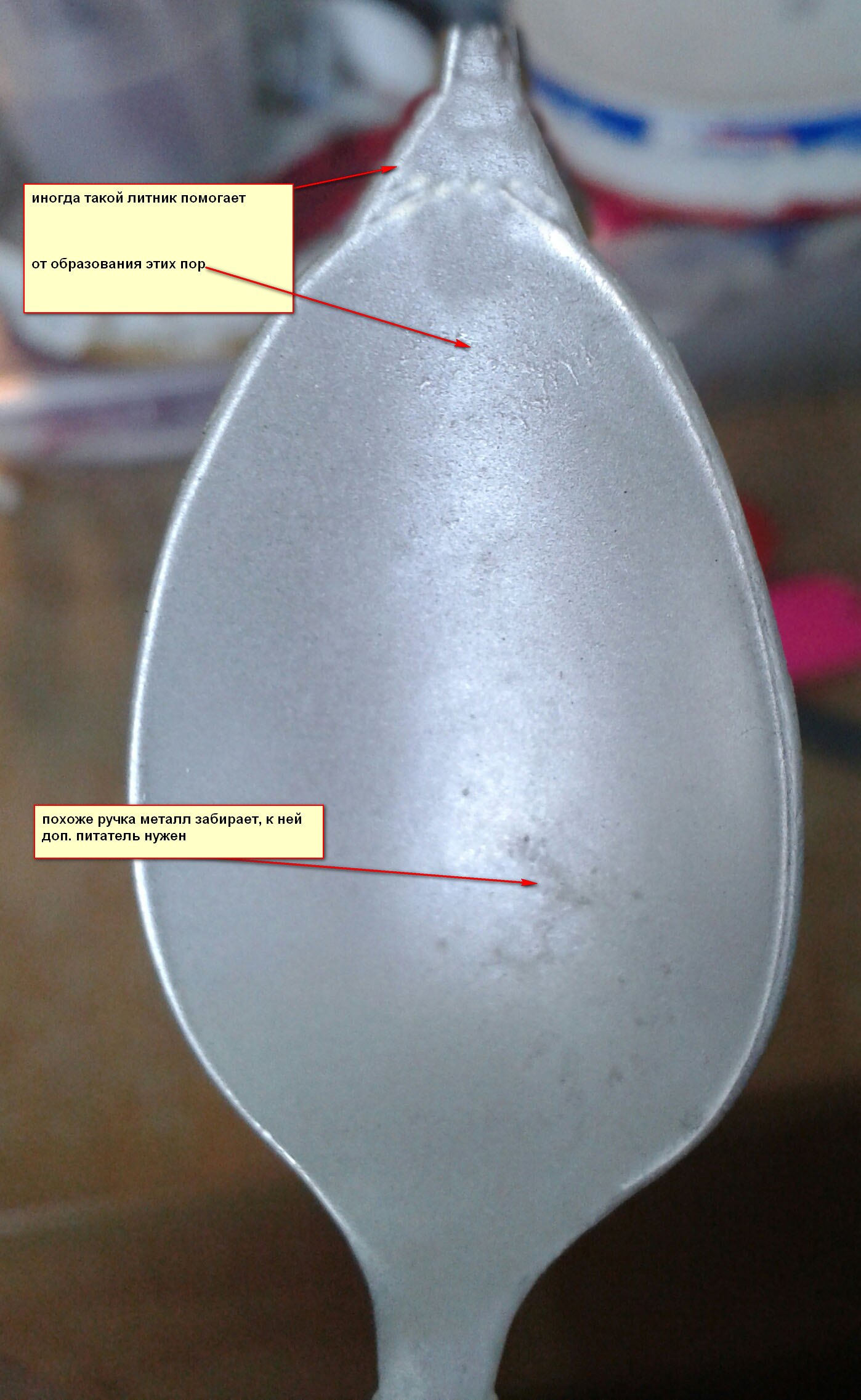

Здравствуйте!
Отписываюсь. Лошадку обработали, почернили, больших сейчас закрепим на камень и фото я выложу.
Эксперимент продолжаем с ложками. Лигатура Рутовская, Юнайтед.
Опоку подняли до 500, Температуры литья были 980 и 950. Как мне показалось, при температуре 950 поры у литника были сильнее выражены, может как раз связаны с перестыванием металла по ходу заливки?
Восковка с прорезанным в резинке литником, при пайке мы его сглаживаем и выравниваем
По режимам фото расположились беспорядочно, хотя грузила как надо  :blush2:
1 - 980 литье
2 - 950
4,5 - 980
6,7 - 950
9 -  980
Изменено: Ольга. - 28.03.2014 09:16:30

Ольга., про ручку предполагаю, только. но если есть рыхлость, микротрещины, а тем паче если  при изгибе ломается, нужен дполнительный питатель после изменения сечения
Изменено: Leo - 30.03.2014 03:21:41

Leo, спасибо!
Вчера, до прочтения форума еще, отливали ложки с шаровидным дополнительным питателем у литника. Получилось немного лучше.
Обязательно попробую ваш вариант!
Насчет того, чтоб ручку отдельно - есть такая модель, черпак штампуем  и паяем к ручке. А вот в этом случае  дизайнеры уперлись и зачем-то пробуют эту новую модель.
вообще-то и эту ложку можно отлить весьма качественно. я бы предложил испробовать два варианта
- ложки расположить  по револьверному типу черпаками к основанию и заливать через них, с добавлением питателей в торец ручки
- развернуть черпалами к вершине, а питатели от ствола подвести один в торец ручки (или рядом с ним, где можно) а второй в сантиметре от перехода ручки в черпак
лигатуру взять антиоксидантную типа sf928ch.
для этой лигатуры опоку где-то 560-600 , металл 935-950
