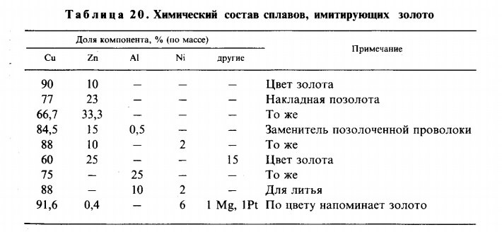

3.1 Какие металлы, сплавы, кроме латуни, можно использовать в моем случае?
Думаю такая табличка может пригодиться
