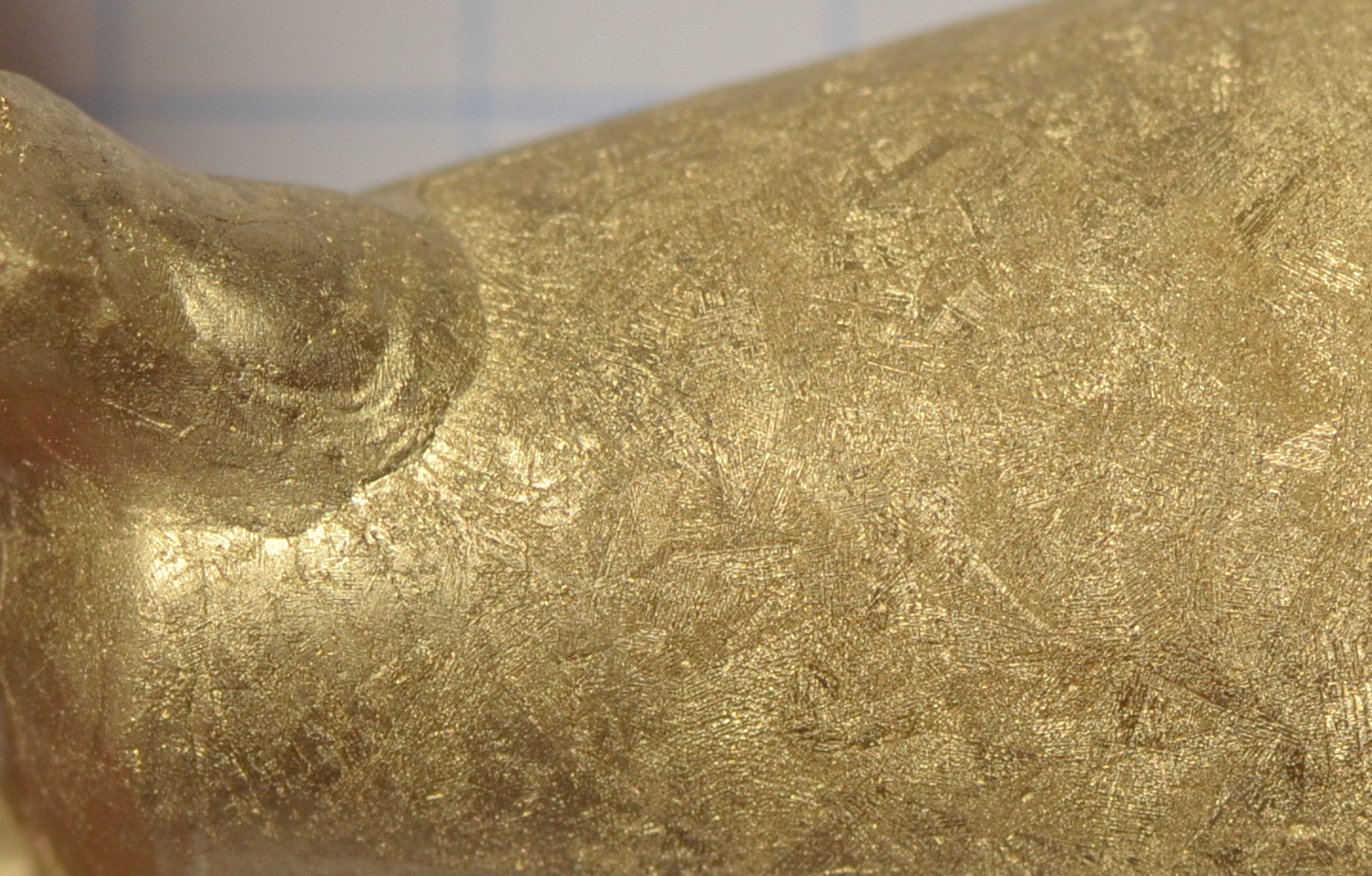

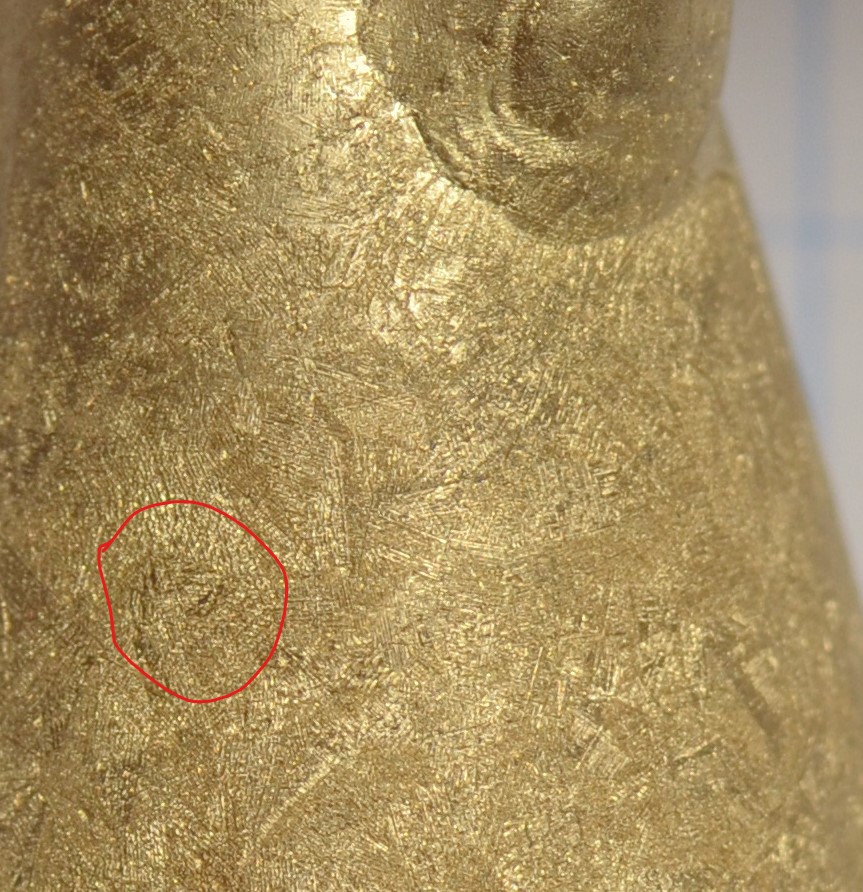

Отливал тут недавно объёмное плоско-граненое изделие на 180 гр. 14 карат желтое.  Температуры: опока 400, метал 905 (на 25 выше ликвидуса), лигатура Legor С142GR, метал - чистота, без вторички, литейка Ньютек. Получил замечательную отливку, без пор и недоливов. Но с неестественно красивой поверхностью металла, как будто покрыта инеем, блестят кристалики - переливаются. Фото всей красоты блеска не передает, к сожалению. Раньше не встречал подобного, может просто не лил такие обьёмные вещи. При полировке проблем не было, все замечательно, это только поверхностный эффект. Чем можно обьяснить подобное? Может рано охладил, или поздно? Или метал холодноватый, побоялся что поры будут при более высокой температуре? Кто с таким встречался?
Увеличение около х10, всего изделия показать не могу, к сожалению. И еще, елка без окислительной пленки получилась, фотография сразу после обмывки в водоструйной кабине и сушки. После отбел ничего не изменил. Заказчик был удивлен.

ето, предположительно, отверждение "под газом"....кроме прочих возможных факторов
нету под сернисто/газовым одеялом качественного отвода тепла от поверхности, вот оно и отверждается как бы изнутри наружу....то есть черт его знает, чего там на самом деле происходит, но в этом роде...как-то

Я далеко не гуру, но тоже с таким эффектом сталкивался. И  неоднократно. Даже заметил некоторую закономерность его появления. Специально его не повторял, но когда предполагал его появление - довольно часто не ошибался. В моих условиях такой эффект чаще всего проявлялся  при отливке относительно массивных (скорее нетонкостенных) изделий при нормальной литниковой системе, но при максимально заниженных температурах металла и опоки. качество отливки в этом случае весьма приличное. При небольшом повышении темп. опоки (от 10 до 50 град - для каждого изделия свое)дендритизация заметно уменьшается, зерно тоже , а поры не растут или не появляется. И отливка при этом становится идеальной по структуре. Но подбираются эти температуры только опытным путем...

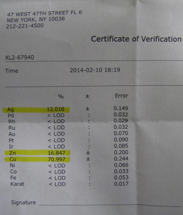

Mihel,
Лигатура Legor С142GR, цвет Rich Yellow (насыщенный желтый).
Состав лигатуры производитель наверно не скажет, в техкарте значится только содержание серебра. Вот что показал спектральный анализ, кремния нет. Может он на кремний не настроен.

На фото типичная дендритная структура - это объемная усадка из-за недостаточной подпитки изделия жидким металлом. Изделие массивное, а литники нет. Литники застывают раньше, чем само тело отливки и перекрывают дальнейшую подачу жидкого расплава к изделию. На фотографии я таки вижу как минимум одну усадочную пору

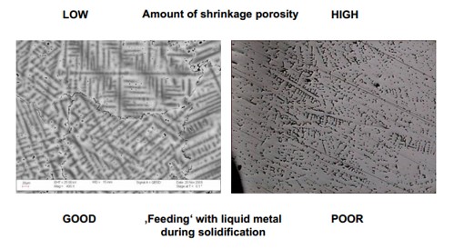

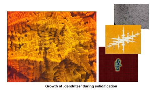

вот немного из доступной литературы:
Переведено гуглом:
Типичный геометрический рисунок, который мы наблюдаем на поверхностях образцов с
Усадочная пористость (справа вверху) связана с формой кристаллов металла, которые
расти в процессе затвердевания. Эти кристаллы растут, как ветви дерева, и называются
дендриты. Когда они растут, жидкий металл должен течь между ветвями
Дендритов для компенсации усадки. Это называется питанием.
Если подача жидкого металла во время затвердевания работает хорошо, усадочную пористость можно уменьшить.
