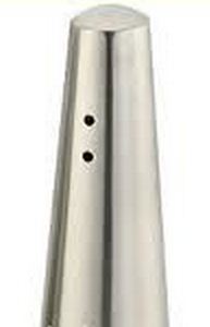

кстати еще вопрос по теме:
кто пользуется системой (...не помню как называется) где  пятак на столбе острый конус вместо круглой пипки?
что то вроде
вместо
действительно есть эффект?
Просто так по крупице может и литье на уровень вытащить можно?
