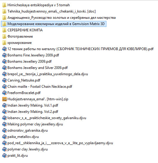

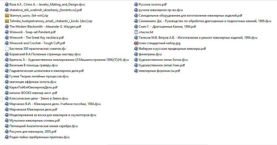

а есть какая-то умная книжка по литью, или все на опыте происходит?????
Регистрация: 12.10.2008
Сообщений: 1682
Голосов: 123 / 3
Leo,
ну еще Дитер Отт с его подбором фоток и причин дефектов и  двое Халиловых пожалуй. Это мой джентельменский набор :)

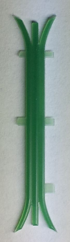

Прошу прощение за свой вопрос в данной теме, но создавать новую нет необходимости, так как вопрос краткий. Есть восковка, ее надо отлить. Такие тонкие еще не лил и поэтому не могу собразить, куда лучше прилепить литники, при какой температуре опоки(вакуумное литье, кер сатин) и металла(золото 585 б/у) попробовать отлиться. Буду признателен за совет.  Высота с усиками 53 мм, ширина 4.5 мм, толщина 1.2 мм.
Изменено: Aleksandr-kazan - 12.07.2013 15:49:41
Регистрация: 04.12.2008
Сообщений: 397
Голосов: 92 / 16
это льется с одного литника,деталь сама как литник)))))
Регистрация: 02.12.2010
Откуда: Казань
Сообщений: 2097
Голосов: 145 / 9
Меня острые усики просто смущали, а так то все понятно. Я вчера еще отлился нормально, но за ответ спасибо. Делал два литника усиками к двум сторонам шинки, шинку в опоке была параллельно столу, чтобы металл спокойно в усики ушел. После отливки кололись как иголки, так что я доволен.
